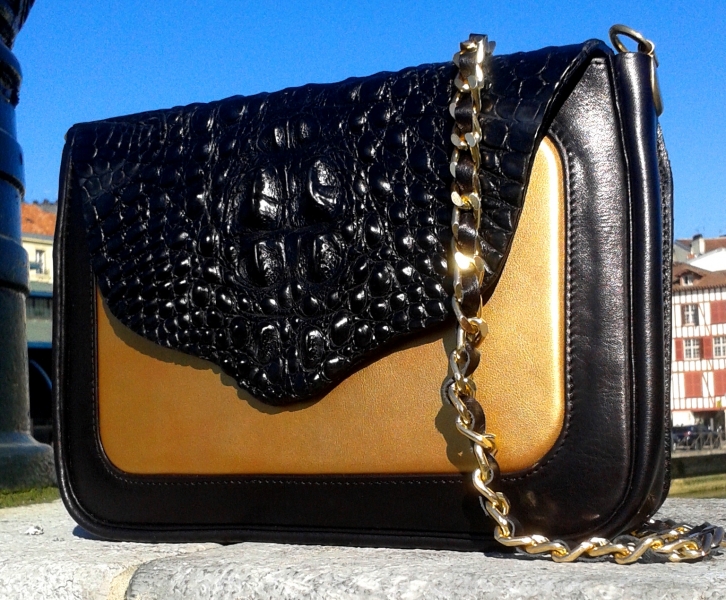

Message par richelieu » jeu. 28 févr. 2019 07:22
3092
Rabat en dots de crocodile, plaque avant chevreau/veau, montage passepoil, fermeture par aimant invisible. La chaine sert de bandoulière.

Très joli sac, création totale depuis le patron jusqu'à la fin ? cousu main ou piqué machine ? Si piqué machine, laquelle ?
Je n'ai jamais essayé de travailler le croco, est ce très différent des autres cuirs, faut il un renfort ou pas ?
Bref, si certains ont de l'expérience dans le travail des peaux exotiques, ce serait bien d'ouvrir le sujet.
Encore bravo, Alain.

Belle pièce comme d'habitude! Dommage le clinquant de la chaine mais c'est affaire de goût.
L'avant c'est un effet de la photo ou il y a un"molleton derrière le cuir jaune?

Très belle pièce. Je rejoins Luc en ce qui concerne la chaine. Sinon beau travail.

Bel objet, bien réalisé et je ne suis pas contre la chaîne . Je crois que la photo la met trop en évidence et que l'ensemble doit être correct pendu à l'épaule.

beaulama a écrit :Très joli sac, création totale depuis le patron jusqu'à la fin ? cousu main ou piqué machine ? Si piqué machine, laquelle ?
Merci pour les compliments. Total création, piqué machine avec une pfaff 195-317C/ H3LMN. Pour ce sac, le croco est contrecollé sur du synderme 6/10.
Luc a écrit :L'avant c'est un effet de la photo ou il y a un"molleton derrière le cuir jaune?
Le cuir jaune est "molletonné" avec du plastazote 3 mm
La chaine est amovible et peut être remplacé par une bride en veau noir.

la chaine semble plaquée or, non ?
