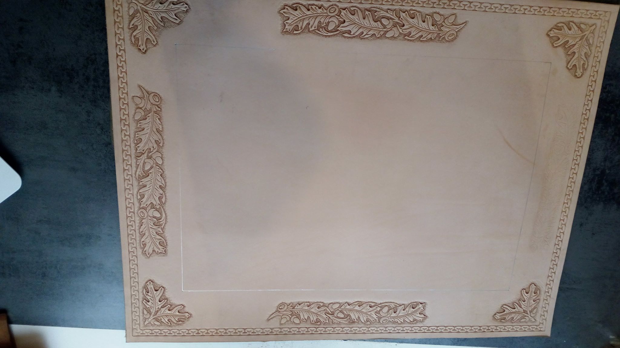

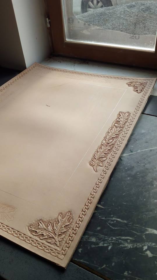

Salut tout le monde.
Nouveau projet un peu fou, un grand miroir tout décoré. Taille totale de 65X55cm
Je viens de passer environ 10 heures pour le repoussage, j'vais m'attaquer à la teinture maintenant.
Le miroir sera prit entre ce cuir et une peausserie... la couture va être chiante, ça ne passe ni dans le banc, ni dans la pince :@

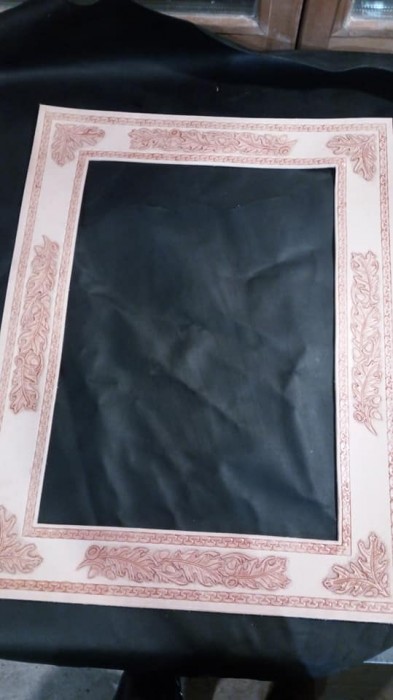

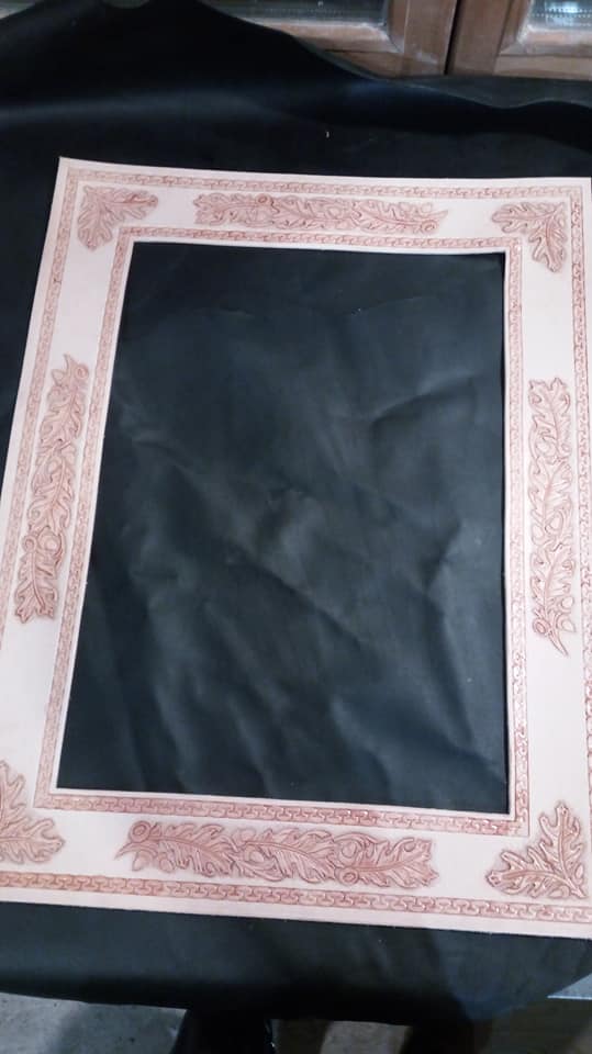

Par contre comme me disait Thé sur FB, les angles sont pas super, j'ai pas le beau coin en sorte de pique (comme sur le poste de Jacky) avec une si grande longueur j'ai pas réussi à bien calculer et ça tombe un poil mal. ça fait pas moche, mais c'est pas parfait.

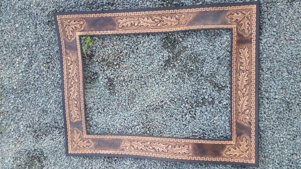

Voila l'avancement de la teinture.
Ps: Pour les experts du floral. j'ai simplement utiliser des calques réutilisables Tandy donc pas de gloire pour le dessin. mais pouvez vous me parler de l'utilisation de mes outils pour la mise en valeur svp :?:

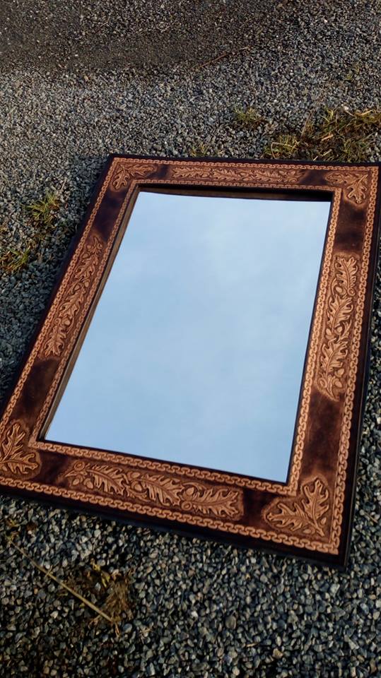

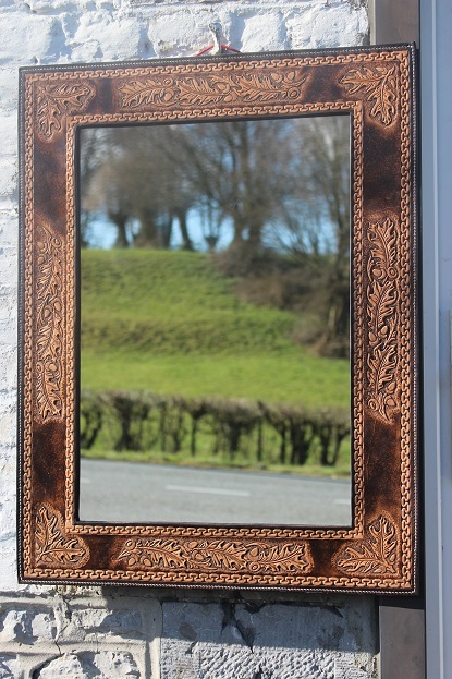

Voila le tout est collé sur le miroir, il me reste uniquement la couture à faire! ;)

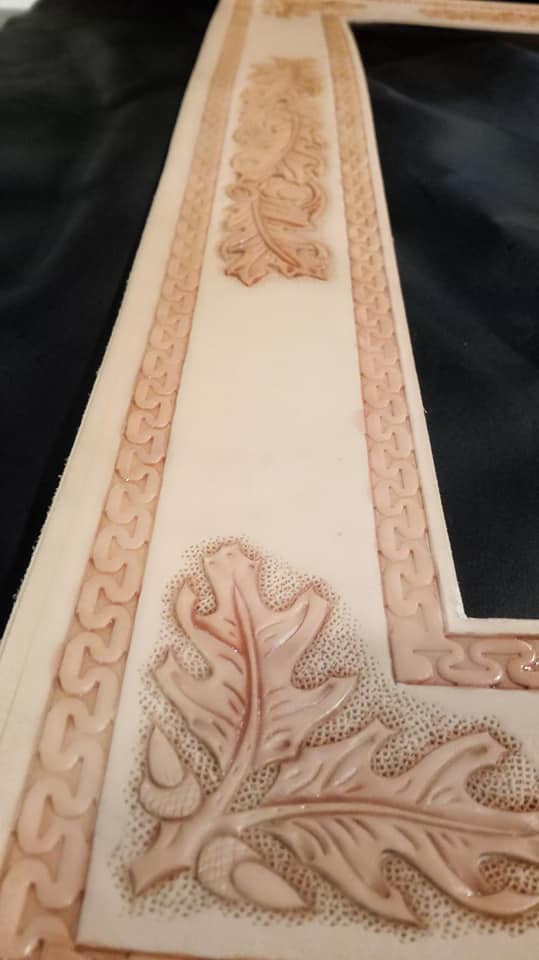

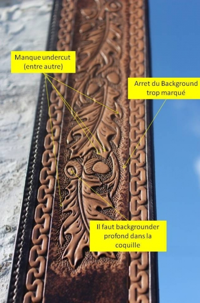

J'ai faillis rien avoir à dire tellement c'est propre. Mais bon si je ne te faisais pas qq remarques, je ne serais pas totalement objectif et tu ne serais pas content.

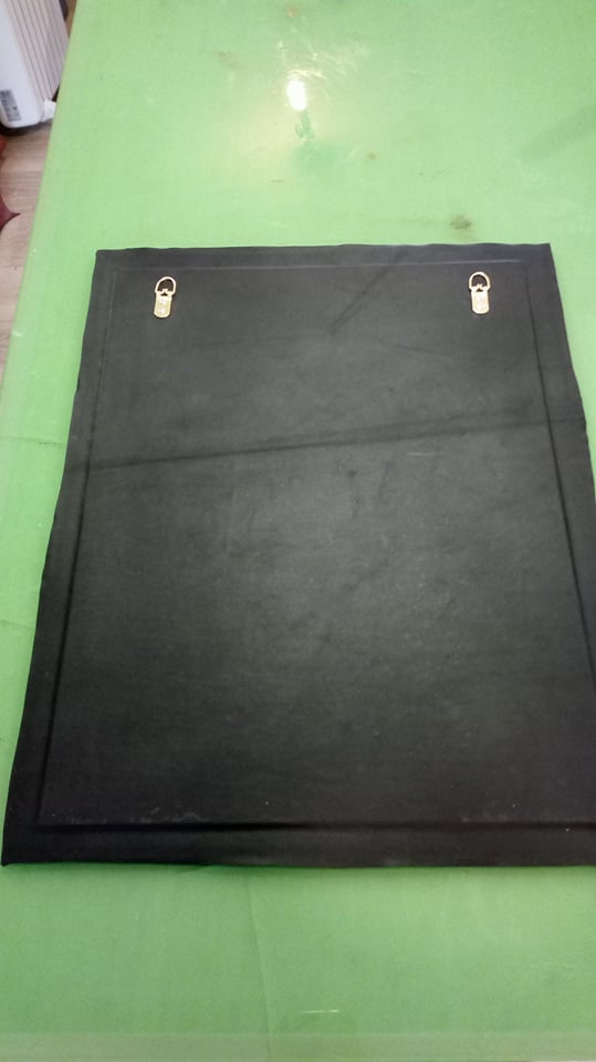

Première remarque, c'est plus une astuce qu'autre chose : Quand tu fais un miroir, il faut teinter en oir le dos de ton cuir. Sans quoi, avec l'épaisseur , le miroir te renvoi l'image on voit la parti Roughout et ce n'est pas beau.
Ensuite, sur le travail pur :
- Tu n'as pas assez exploité ton undercut. Tu aurais pu donner plus de volume
- Ta ligne d'arret du background est trop marquée. Normalement, le background du contour de ton dessin doit venir mourrir à 0 et l'arrêt et tellement progressif qu'il doit en devenir imperceptible.Il faut incliner plus ton outil vers l'intérieur du motif.
- Il manque un petit coup de swivel sur l'extrémité des gland. Tu fit une petite croix légère comme sur un vrai gland, c'est par la qu'il souvre quand il germe.
- Dans tes coquilles vides, il faut que tu background tout le fond et profond pour les assombrir

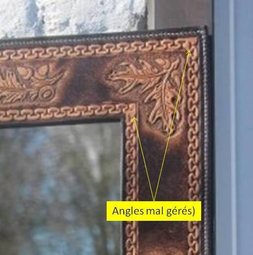

- Ton Snakedance est bien fait et très régulier. Mais les angles sont mal gérés et normalement ça doit faire un coeur dans les coins. Pour ça, il faut impérativement que ta dernière empreinte soit une extérieur. Il faut qu'à l'approche de l'angle tu triche sur les écarts pour finir synchro.

Voilà le principal, Si tu as pas bien compris mes explications, n'hésites pas.

Super merci !
Alors dans l'ordre. j'ai passé un marron sur l'arrière, mais il s'est fort éclairci. noir aurait été mieux je te l'accorde. maintenant j'ai collé des mousses doubles face tout le tour entre le cuir et le miroir pour éviter qu'il ne s'écarte et du coup on voit plus entre deux.
Yep l'undercut je l'ai passé que dans les "gros creux", je retiens pour tout les autres endroits ou il faut le passer. ;)
je retiens aussi pour les glands! le reste des décos swivel sur les feuilles ça va? c'est pas trop "rigide" ma façon de les faire?
Pour le background, avec les autres je fais mieux, celui la j'ai encore un peu de mal à gérer la puissance de frappe avec.
et pour le liseré, j'ai commencé pile poil dans les angles intérieurs et je suis parti comme ça. j'ai pensé à tricher un peu, je l'ai pas fait peur que ça fasse pas propre. mais c'est vrai que si on décalle meme juste d'un demi mm ça peut pas se voir et au bout de quelques frappes on gagne ce qu'il manque pour tomber bon! c''est noté!

Salut Alex, pour compléter ce que dit Mich', plutot appuyer si je peux me permettre :D j'ai l'impréssion en plus qu'il n'y avait même pas à décaler, juste ne pas faire une des empreintes dans tes coins. Vois sur la photo, si on "enlève" cette frappe, je crois que l'on retrouve le cœur, non ?
Messages : 1441
Re: cadre miroir
Message par Mich' » jeu. 22 mars 2018 15:20
Non Thierry, il faut décaler celui la à droite et remonter celui de gauche. Il faut finir par les extérieurs pour que ça marche.
Si vous voulez, je vous fait un petit bout pour comprendre.

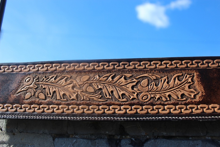

Autrement, j'utilise très peu le swivel pour mes feuilles de chêne. Je me suis taillé un Shader en V et ça donne pas mal de volume aux feuilles.
Le but n'étant pas de mettre mes réalisations dans ton post, je t'ai mis une photo là : http://travail-du-cuir.fr/blabla/feuill ... t1771.html
On aime ou pas le style un peu agressif de mes feuilles, mais c'est juste pour te donner un exemple du volume. Après, il est tout à fait possible de faire un design à mis chemin entre mon modèle et des feuilles plus ''traditionnelles''

Thierry, je préviens avant, fais pas c...r avec le défaut de la couture de l'étui, ça a été retouché. D'ailleurs, je ne sais as pourquoi je m'e.....e, c'est la seul couture machine parce que c'est de l'ornement, et c'est la seule qui est pourri. ;)

HOp les photos tu travail fini pour les autres (toi tu les as eu en mp Mich)
je remarque que la j'ai mis plus d'undercut que sur l'autre photo, donc qu'un des autres motifs! (sur les bouts de feuilles)
