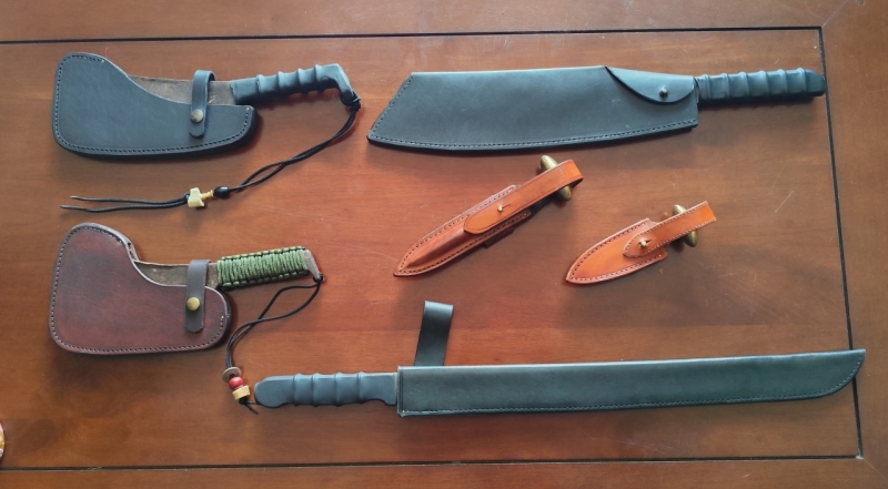

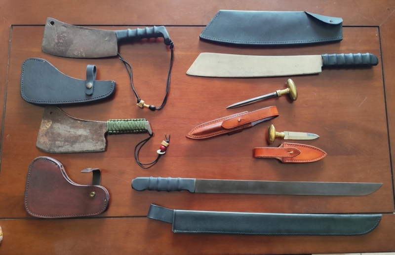

Le client qui m'avait demandé la réalisation d'étuis pour Khukuri ( https://travail-du-cuir.fr/viewtopic.php?t=3122 ) m'a demandé de lui faire des étuis pour d'autres objets de sa collection.
Une machette de tirailleur Sénégalais en version gaucher, une machette avec lame de 50 cm , 2 "Push" adaptés avec des poignées de porte en laiton et 2 "feuilles".

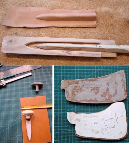

Je n'avais que les gabarit en papier et qqes consignes de couleurs. J'ai fait 4 formes en bois pour coller au plus près . Les photos avec leurs accessoires m'ont été envoyées par le propriétaire.

Re, je croyais avoir fait une réponse pour mon "bug", mais le souci vient de chez moi, microcoupures, etc etc,.. .
C'est vrai que c'est sympa quand des clients que tu n'as jamais vu, te recontactent pour un nouveau travail.
Pour ces étuis, procédé habituel avec création de gabarits en bois. Les 2 machettes , j'avais déjà et la machette de tirailleur, je dois être au 10 ème étui.
Pour les feuilles, fallait ajuster avec le martyr les 10 et 13 mm d'épais pour la partie métal.
Les push, l'un avait une lame classique 5 mm épais, l'autre était un morceau de baïonnette triangulaire,
d'où la forme pour l'étui. J'ai posé sur le gabarit une poignée afin d'avoir la juste longueur du rabat.

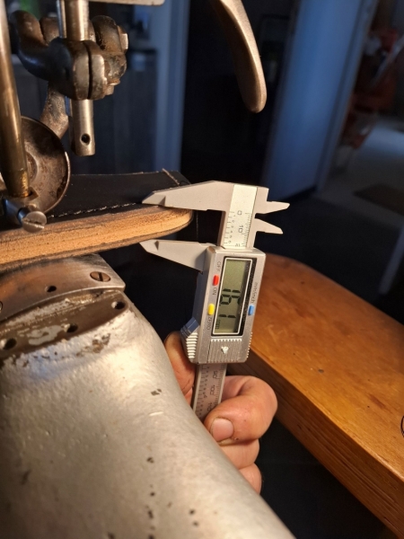

La 45K dans ses limites. Le pied de biche à du être ôté pour mettre la roulette et passer les 16 mm; j'étais à la course maxi de l'aiguille
et j' ai fais un passage sans fil pour pré-perçage avant d'attaquer la couture.

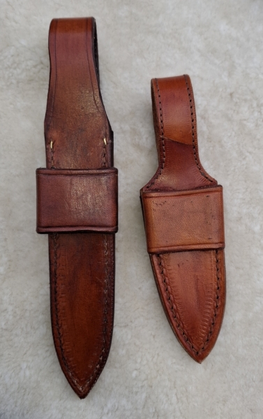

Petite difficulté pour les push, couture du passant pour un port horizontal. Les rabats sont dans le passant.
Un coté va bien, ça passe sous le pied de biche, pour l'autre coté, point par point avec peu d'accès et des aiguilles courbes.
Photos envoyées par mon client à réception de la marchandise.

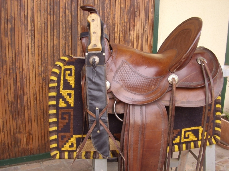

Sur une selle en rando, c'est vachement bien aussi. J'ai retrouvé une photo de mes premières réalisations ( elle à au moins 35 ans), cuir de recup aussi.
A l'époque je faisais avec les moyens du bord.
