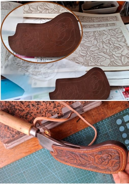

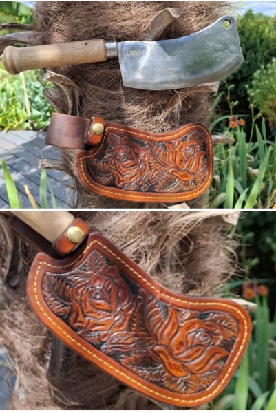

J'avais posé les photos dans la galerie il y a un petit moment déjà, sans prendre le temps d'écrire.
Un pote avait vu les photos des 6 étuis postés précédemment, me proposa de remettre en état une feuille de boucher et de lui faire un étui.
Il me laissa libre cours pour cette réalisation.
Je suis parti sur un travail "version rosiers". Je n'avais jamais réalisé et me suis "appuyé" sur un des livres que j'avais de mon ami Philippe.
Le morceau de cuir ( en 4 bon mm) datait un peu et pas des plus facile à repousser.
couture avec ma 45K et main pour qqes endroits.
2 ou 3 tests et c'est parti. Bon y'a mieux, on devine cependant que ce ne sont pas des marguerites :mdr: :mdr:
Le métal a été passé à la brosse nylon puis polissage.

Des roses pour une feuille à couper... ça adoucit les mœurs!!!
Pas mal du tout
