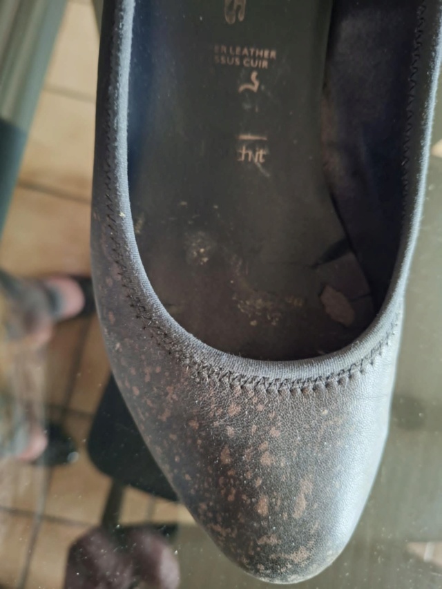

Des éclaboussures d'eau de Javel maculent mes chaussures en cuir de la marque Tamaris.
Elles sont en très bon état, mais je désire enlever ces éclaboussures et ensuite teindre les chaussures en brun havane.
Pouvez-vous me conseiller ?

Jamais eu de cas de javel à résoudre. Une teinture laissera des auréoles par transparence je pense, même avec 2 couches.
J'oserai presque tenter une peinture cuir, avec au moins 2 couches de Résolène pour protéger, mais bon , cela ne serait qu'une expérience à tenter, sans garanties futures....
Patiente un peu, il y a qqes spécialistes cordonniers qui passent sur le forum de temps en temps; ils auront sans doute, de meilleurs conseils que moi en la matière.

A part javelliser l'ensemble pour uniformiser puis teindre je ne vois pas. Mais pas sûr que ce soit une bonne idée...

Ce qui est certain: c'est que les tâches ne peuvent pas "s'enlever", ce n'est pas un produit qu'il y a dedans, mais bien une dépigmentation de la teinte existante.
Si je devais intervenir je me poserais une question: est ce que une nouvelle teinte tiendrait à l'endroit de la dépigmentation. Là je n'ai pas la réponse. Mais foutue pour foutue j'hésiterais entre:
- Soit tenter de teindre la zone touchée, en ayant bien dégraissé toute la chaussure, en passant la teinte "partout" en espérant uniformiser l'affaire. Et là j'espère que les tâches de dépigmentation ne ressortent pas plus claires.
- Soit J'appliquerais le "même traitement" sur toute la chaussure comme le suggère Luc, donc je la dépigmenterais partout, afin de réappliquer une teinture uniforme partout.
Mais ne sachant pas si y'a des "résidus" une fois sec de javel dans la chaussure qui empêcherait de reteinter c'est très risqué. Il faudrait pouvoir tester sur un autre morceau de cuir indépendant des chaussures et c'est probablement ce par quoi je commencerais :p

En fait directement j'ai pensé à javelliser l'ensemble pour uniformiser puis teindre.....

D'expérience la teinture pour cuir teint le cuir, et les tissus de type coton ou lin.
Mais le fil polyester, bien souvent, reste insensible à la teinture, de même que les élastiques.
Sur ta photo il y a un élastique cousu tout le tour de l'ouverture du coup javelliser le cuir sans l'élastique il va falloir être soigneux...

Je sais que la teinture liquide pour le cuir tient parfaitement.
Je sais aussi que la teinture sur le polyester et les élastiques offre un résultat médiocre.
Je ne suis pas certaine que ce soit un élastique sur tout le tour.
Je vais écrire chez Tamaris pour leur demander conseil.

J'ai pris contact avec le service compétent et je suis au regret de vous informer qu'il n'est malheureusement pas possible de faire plus pour cet article. Malheureusement, les taches resteraient visibles même si l'article était teint. Je vous remercie de votre compréhension et vous souhaite une bonne soirée.
Nous sommes à votre disposition pour toute question complémentaire.
Meilleures salutations.
Je vais donc utiliser soit de l'eau de Javel ou de l'acétone, car foutu pour foutu je vais essayer.

Par contre pense bien à rincer abondamment sinon ça va continuer à ronger.
Tu devrais peut être faire un essai préalable à l'arrière où ça se verra moins...

Bon courage. Protège un max le bord en "tissu" comme l'évoquait Madame Lili, en prenant en compte que le cuir "boit" comme un buvard, essayer de prévoir que ça n'aille pas sur ce "tissu". Ca risquerait d'abimer ses fibres en plus de le décolorer aussi.
