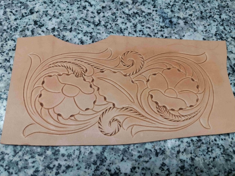

Voilà, je me lance à plus grande "échelle"; je quitte la petite feuille de chêne, la tête de cerf et pars, pour tester mes "prérequis" avec un motif emprunté sur la couverture du livret de chez Tandy.
Je n'avais qu'un petit morceau de granit 20 x 10 cm; j'ai retaillé dans une chute récupérée auprès d'un pote, un morceau de 30 x 35. Un vieux morceau de cuir au chrome en 4 mm en dessous et une bordure cousue avec du 6 mm pour caler l'ensemble.

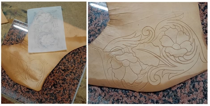

Pour le calque, j'ai dû m’adapter, le dessin n'est pas complet. Un fois le relevé effectué (celui de G) je trouvais les volutes trop "écrasées". Je suis quand même parti sur cette version pour mon premier essai.
Puis, pour le 2 ème essai ( qui sera un peu plus tard) j'ai modifié : scan du calque, reprise de l'image sur l'ordi et je l'ai étirée pour mettre un peu plus de rondeurs aux volutes. Celui de D me convient mieux.
Une chute en 5 mm, un morceau de collet , proche du cou sans doute vu les plis et le prêtant me sert de support. Il y aura des loupés, sans doute, mais pour se faire la main, cela me va.
Cuir humidifié à l'éponge, j'ai pas encore reçu le pulvé, report du dessin avec les moyens du bord,le calque a un peu souffert, je n'avais que du 70gr au m2 ( un peu fin pour contact avec le milieu humide); je garde l'autre partie du cuir pour l'essai N°2.
On attaque au swivel...bon, y'a un pli qui traine au milieu....J'ai foiré un peu dans mes traits, le report du calque, des coups de swivel qui croisent, qui ne se joignent pas bien ou qui manquent de fluidité. Toutes ces petites choses dont on fait l'inventaire , une fois tracé, coupé, mais trop tard. Je me rassure, j'ai vu pas mal d'erreurs déjà, je tâcherai de faire mieux pour le prochain. Mais c' est en forgeant que l'on devient forgeron, et c'est en sciant que....( à qui la réponse ?)
Un peu de retour au sérieux; j'avais qqes outils de base, voir basiques. J'en ai modifiés, j'en ai fabriqués, puis on se rend compte qu'il en manque toujours un, ou deux, ou....je comprends mieux la panoplie devant les personnes qui repoussent. J'ai jeté un œil aux tutos d' Yves Lesire sur You Tube, ça m'a aidé quand même. J'ai pas tout fait d'ans l'ordre, mais étais impatient de voir à quoi allait ressembler ma fleur. J'ai constaté aussi que certains traits allaient me poser des problèmes...mais bon, tout ne peut aller bien du premier coup! J'ai fini le repoussage ce soir, il me manque encore 1 ou 2 photos que je prendrai demain.

Hello Marcel. Franchement pas si mal pour un premier essai. Pour le dessin je vois pas mal de choses a corriger mais je pense que Mitch sera plus qualifié pour te donner les bons éléments.
Essais de te trouver un bon Maul , et essais aussi sur du cuir fait pour ça, tu verras que ca change beaucoup de choses.
En tout cas ne lache pas le morceau, comme tu l a dis il faut pratiquer, dessiner, repousser, et recommencer... C est ce que je fais moi aussi et la route est très longue !!! Bienvenue au club des fans de floral! 😁

Pour un premier essai ( et avec un cuir et des outils limite) , c'est vraiment très très bien .
Bravo

Je suis d'accord un peu avec tout le monde.
Juste une précision, le collet, c'est le cou. Donc effectivement il y a du pli.
L'humidification est hyper importante. On voit qu'elle n'est pas homogène, trop mouillé par endroit (sur les bords) et plus sèche à d'autres endroits. Tu humidifie avec quoi?
Commencer par la fleur est l'erreur que nous avons tous faite pour la même raison que toi. On est pressé de voir le résultat.
Sauf que le risque est de l'abimer en faisant tout le reste. La fleur, c'est là ou vont se concentrer tous les regards donc il faut que ce soit parfait.
Manque de précision dans ta façon de reporter ton dessin sur le cuir. Le dessin était mieux que ce que tu as obtenu sur le cuir. C'est une phase primordiale. Chaque étape doit être d'une précision absolue. Si tu t'écarte en recopiant ton modèle, que tu t'écarte à nouveau en faisant ton calque, de nouveau en le reportant au stylet sur le et pour finir en réalisant la coupe de ton cuir au swivel. Ce que tu auras à l'arrivée n'aura plus rien à voir avec le modèle qui t'a inspiré...
Ton travail au bevel est incomplet, tu as fait les contours et ce n'est pas bon. Déjà, quand tu bevel un élément (une tige, une feuille etc...) tu dois faire l'élément complet et ne pas interrompre ta ligne de bevel quand elle en rejoint une autre.
Ton œuvre était assez jolie quand tu as fini ton swivel et elle s'est détériorée au fil de ton avancement c'est que la façon de faire des phases qui ont suivies n'est pas la bonne.
Amélia a raison, prendre un morceau de cuir merdique ne te donnera jamais un beau résultat. Travaille sur une chute, mais une chute de qualité.
Assez d'accord avec Luc sur le troupeau de mules, tu as fait fort!! Dis toi une chose, c'est que le trop et l'ennemi du bien, souvent quand on barde le cuir de ce genre d'artifice ,c'est souvent qu'on ne sait pas trop comment élaborer une belle déco.
Un petit mot à l'attention de ceux qui ne pratique pas et notamment Phil. C'est pas parce qu'on ne fait pas qu'on ne peut pas avoir un excellent sens de l'observation. Tous les avis font progresser.
Marcel, si tu veux débarquer un jour plus tôt avant le stage pour travailler sur les prérequis, on peut organiser qq chose. Et d'ici là, on peut aussi échanger par tel et faire progresser les choses.
Bises à tous

J'ai attaqué le floral 2 hier matin; cuir différent, dessin rectifié.
Merci Mich' des tes apports. Le pulvé, je vais le chercher cet apm. Sur la photo ci dessous, humidifié à l'éponge comme le premier et j'ai moins "mouillé"... grrr, mais il aurait fallu humidifier !
J'ai tenté d'apporter plus de précisions dans le report du dessin; le swivel a encore un peu glissé, mais je m'entraine....comme à l'école, je fais des lignes et serpentines....

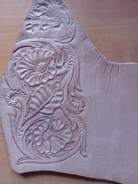

J'ai terminé en fin de soirée mon essai N° 2, j'oserai quand même le mettre à la fin de ce message; cela met en évidence le chemin qu'il me reste à faire (ne serait ce qu'en comparant nos dessins...)
Pour rebondir sur Luc ( pas sur lui, mais sur ce qu'il à écrit) , je ne doute pas qu'il ait compris, mais nombre de personnes passent sur le forum et se poseront peut être des questions.
J'ai repris qqes photos extraites du tuto de Mich' ( voir lien donné par Luc au début du post).
1) cela me permettra de voir si j'ai tout bien compris ( du moins pour cette partie là)
2) soulager Mich' de faire un montage photo, il m'a déjà beaucoup apporté.
3) de répondre aux ("passants") qui se poseraient des questions.
Pour la suite, je suis preneur bien sûr.
Pour le beveler concave ( en haut) et convexe (en bat)
Tracé au swivel
La fin du 2 eme essai; il y a encore du chemin, mais comparé au premier cela devrait aller dans le bon sens
J' attaque la feuille,( le pear shader n'est pas assez marqué), puis quelques coups de swivel
Pour les pétales du bas, j'ai essayé un "Thumbprint horizontal" et un "vertical pour les pétale du haut.
Passage du résolène, une teinture alcool acajou pour le ground, antique finish TAN pour le reste

N'empêche qu'entre le tout premier et celui-ci, y'a quand même une sacrée différence !!
Et tu verras, au dixième essai :mdr:
old cowboy
Messages : 267
Prénom : damien
Re: Mon premier floral
Message par old cowboy » jeu. 1 févr. 2024 08:53
Belle progression!! Il faut pratiquer , il n y a pas de secret... Et quand en plus on a un prof comme Mitch , on gagne un max de temps!
