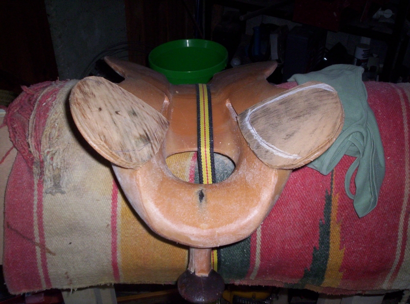

Un ami sellier m'avait proposer de me guider pour faire ma propre selle.
Choix et achat de l'arçon. Attention les puristes vont hurler à l'ineptie! :D Donc arçon ralide. Première opération oter les impuretés et boucher les défauts de moulage.
1859
1860
Rajout de pièces pour que l'arçon "colle" à la bête.

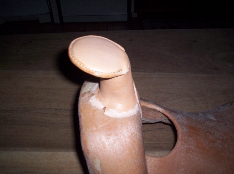

1861
Recouvrement de la corne (improvisé, le collègue était en rando)
1862

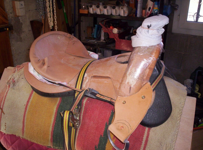

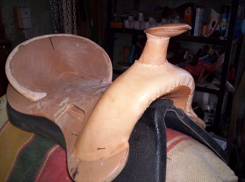

Message par Luc » jeu. 10 nov. 2016 17:24
Suite: ne me demandez pas les noms je les ai oubliés.
1863
Essai du porte anneau de sangle
1864
Et vérification sur l'animal
1865

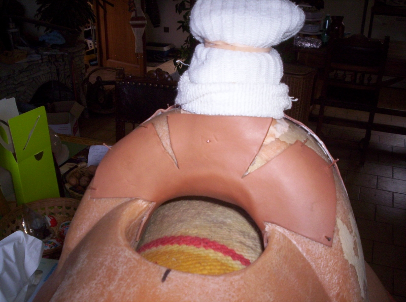

Moulage de l'arrière du troussequin
1866
De l'avant (ça c'est pas simple!)
1867
1868
