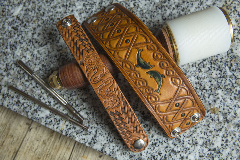

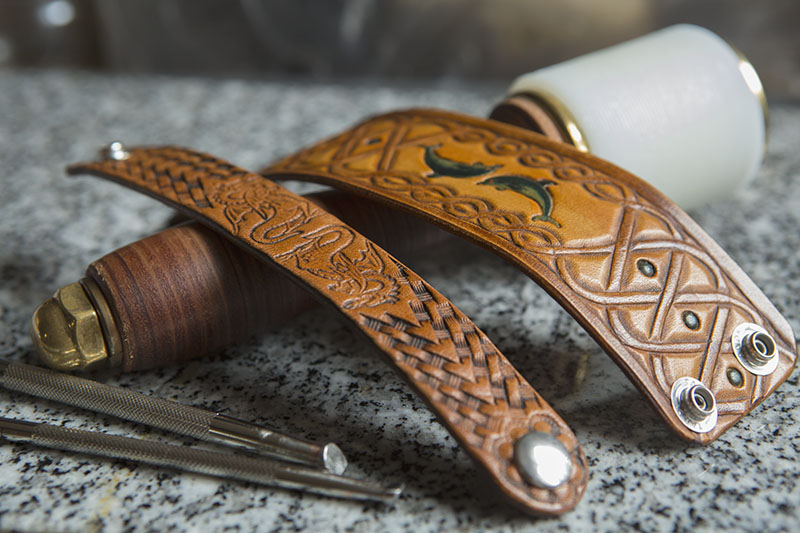

Bonjour tout le monde,
Ayant récuperer mes deux bevelers modifiés en checkered beveler :blob9: , j'ai voulu les essayer.
Je me suis donc lancé dans la réalisation de deux bracelets, le premier dauphins et entrelacs, le second dragon et basket, (bon ok petit le basket :$ ) Mais il fallait bien une excuse pour essayer 8)
Le bracelet dauphin, teinture range tan pour le fond, brun boisé pour les bord et les entre lacs, bleu pour les dauphins. Block out et gel antique tan, pour cire à patiner.
Là je suis déçu, le gel antique a modifié les couleurs malgré le block out. Je ne comprend pas coment ça marche :@
Le bracelet dragons, Gel antique en med brown puis cire à patiner.
Voilà les photos, bonne journée ! :cheers:

Salut,
sympa le basket...dommage que....
tu n'ai pas fait de bordures...
mais sinon, le "V" est nickel...!

Bonjour tous les deux,
Dendro, j'ai bien pensé à la bordure mais pas assez large, en plus il faut que je trouve un truc pour mesurer efficacement la longueur necessaire :@ .
Dendro, toi qui maitrise le procéder du block out, tu voudrais pas éclairer ma lanterne :?: , moi ça passe quand même à travers :swear:

Salut Thierry,
Qu'appelle tu le block-out ?
J’aurai 2/3 critiques à faire mais il ne faut pas le prendre mal.
Jacquy
Messages : 1154
Re: Deux bracelets
Message par tipit » lun. 23 mai 2016 12:43
Salut Jacquy,
pour les critiques tu peux y aller :) , si je poste c'est bien pour en avoir et essayer d'en tenir compte.
Le block out, est une sorte de vernis, qui passé sur une zone teinte, et avant un antique, va protéger cette zone, de cette manière, l'antique marquera partout où le block out n'aura pas été passé.
Sur les vidéo de chez Tandy, ça marche très bien, chez moi c'est cata à chaque fois :@

Message par Leather Carver » jeu. 26 mai 2016 13:13
Salut Thierry,
Donc, en ce qui concerne le Block-out, tu ne peux pas blocker avec un composant acrylique et ensuite passer un antique à base de solvant ou autres produit chimique.
Le seul antique qui fonctionne dans ce cas là c'est l'antique leather stain qui lui est à base d'acrylique, ou à base d'eau ou de solution aqueuse si tu préfère. Le hi-liter marche aussi.
L'antique cire normal bouffe le block comme du white spirit ou autres solvant. Ou alors il faut prendre une cire naturel, mais quand je dit naturel c'est NATUREL. Faire un essai avant permet d'éviter les surprises.
Chez Tandy, youtube, tu pourra remarquer que le vieux, je l'appelle le vieux parce que je le connais personnellement, donc G. Hurst emploi de l'Eco-flo qui est à base Acrylique.
L'Eco-flo a été spécialement créer pour les prisonniers, car dans les prisons Américaines beaucoup de prisonniers aux longues peines travaille beaucoup le cuir. Ils sont aussi spécialisés sur le tressage des crins de chevaux et la fabrications de bridons, très jolis au demeurant. Ceci afin de limiter les produits toxiques ce qui est facile à comprendre.
Alors, si tu le permet, je vais en venir au repoussage. L'idée du celtique est très bonne, surtout sur un bracelet, mais tes dauphins ne sont pas centré, c'est à dire que, à moins que tu ais voulu un effet particulier que je ne vois pas, quand ton bracelet est fermé, si tes dauphins doivent être sur le dessus du poignet, la fermeture se trouveras sur le coté, et comme cette partie est plus lourdes que le reste, obligatoirement, par l’inertie, les boutons vont tirer vers le bas, donc décalage du sujet.
Sur le celtique, 2 choses, on va encore dire que je suis c.....t, euh.. perfectionniste, le Beveler peut être adouci avec la cuillère, cela évite les traces, comme s'il est normal que, le long du corps du méandre, l'homme n'est pas intervenu. Ensuite le long du bord intérieur on bevel toujours, légèrement, la partie du sujet qui touche le bord. Plus de profondeur. Casser, avec la cuillère, les bord pointu de la "cordes" du sujet, soit arrondir les parties repoussées, cela donne du cachet.
Bon, Simon le Breton t'a dit à propos du bord. Basket = bord. Mais je pense savoir pourquoi tu n'a pas fais de bords. C'est parce-que tu n’aurais plus eu de place pour le géométrique, vu que le basket que tu a employé est trop grand. Comme je l'ai dit ailleurs, je ne me rappelle plus où, plus la réalisation est petite plus le basket doit être petit.
Mais je subodore que tu n'a pas l'outil adéquat et un petit basket de bonne facture, car un basket doit obligatoirement être de bonne facture, coute assez cher. Le cas échéant j'ai une bonne adresse. Ton dragon moi je l’aurais fais au couteau (swivel) et ensuite passer du Hi-Liter dessus là ça jette ! Attention à l’application des produits, le basket à tendance à absorber + vu les profondeurs, donc si tu ne ménage pas tes effets tu auras plus de produit d'un coté que de l'autre. Moi j'aurais coupé un peu plus profond avec le swivel, l'épaisseur du cuir le permet, mais ça c'est une question d'expérience. Voila, là tu es habillé pour l'hiver. mais c'est en forgeant que l'on deviens forgeron !
Bonne après midi.
Je viens juste de voir encore quelque chose, excuse moi, mais Gel antique + cire = double emploi. un produit de finition style résolène ou super shene, Produit qui protège, suffit.
Jacquy

Message par tipit » jeu. 26 mai 2016 14:11
Youhou, Merci Jacquy, je prends bonne notes de tout ça.
Juste pour info, le gel antique que j'ai utilisé c'est bien de l'éco-flo, donc à base aqueuse.
Effectivement je n'ai pas fait de bord avec le basket pour cause de taille, le matoir que j'ai est de chez Tandy et c'est le plus petit, mais le bracelet dragon fait 2,5 cm de large. Mais tu as raison, il faut des matoirs de qualité, Tandy est bien pour débuter au niveau des basket, mais pour avoir essayer des Watt, c'est le jour et la nuit. Je vais faire quelques économies en vue de Watt :twisted: .
Et pour ce qui est de l'utilisation du swivel, bein je ne peux que m'améliorer :levi: et je persévère :cheers:

Vite fait encore, avec quoi tu a fais le block ?
Jacquy
Messages : 1154
Re: Deux bracelets
Message par tipit » jeu. 26 mai 2016 16:31
J'ai passé du block out, il m'en reste un flacon. Maintenant ça ne se trouve plus.
J'ai essayé aussi avec du satin shene, mais c'est encore moins efficace :o
Par contre je n'ai pas de hi lighter donc je ne connais pas.

Message par dendro-breizh » jeu. 26 mai 2016 21:28
Salut,
pour le block out, j'attend beaucoup entre deux couches....et ...je met deux couches...!
sinon...
largeur, 2cm.... :swear: non, mais ho !!!
Quand on veux, on pneu !!! :sweat:

Message par tipit » jeu. 26 mai 2016 23:27
Merci dendro, pour les explications et la photo, oui effectivement, sur 2cm tu as ton border, mais.................il ne reste plus qu'une seule trace du matoir basket :P
En faut c'est pour avoir deux empreintes que j'ai zapper le border, mais j'avoue que c'est mieux avec :hai:

Message par Leather Carver » sam. 28 mai 2016 19:12
Salut Thierry,
Eco-Flo Hi-Lite Color Stain 4.4 fl. oz. (132 ml) Voici le hi-liter chez TANDY. On peut aussi le faire avec du Bitume de Judée qui est une poudre à laquelle on ajoute 45 /100 de White spirit.
J'ai déjà conditionné la chose mais je n'ai pas encore fait d’essais. Donc on est prié d'attendre.
Je vous ferrais lundi une liste de facteur de leather carving tools. Bon il y a déjà Lonnie Height <hackbarthtools@hotmail.com>. C'est mon ami Ellis L. Barnes qui l'a former, qui lui étais un des plus grands facteur d'outils avec Don King le grand père de Barry King, par exemple.Il y en d'autres bien sur. Don King est à l'origine de ce que l'on appelle aujourd'hui le Sheridan Style, dans sa forme actuelle. Il a repris les anciens styles cow-boys florales et il en a fait ce qu'on peut voir aujourd'hui. Si un jour vous avez le bonheur d'aller dans le Wyoming, à Sheridan en l’occurrence, le Wyoming est une terre de prédilection pour les selliers, et je pense que Sheridan compte 1 sellier au Km2, il faut absolument visiter le Musée Don King. L'entrée est gratuite et l’intérieur renferme des selles de tous les selliers plus ou moins célèbres des USA. Sans compter tous le reste des objets de l'ouest Américains. Par la même occasions un tour chez Don Buttler n'est pas à négliger. Un très grand sellier, je dirais même plus, un artiste. De surcroit il tiens, avec sa femme, un super magasin de cow-boys tacks et autres petites choses de l'ouest.
Les meilleurs couteaux (swivel), à mon avis, c'est Chuck Smith qui les faits. Mais ça çà n'engage que moi ! Lana Smith <olsmoothie@sbcglobal.net>.
J'avais promis à Dendro une adresse pour des Stamps signatures mis je ne l'ai pas encore trouvée. Donc je ne l'ai pas oublié.
Bon, trêve de bavardages, le reste lundi ou plus.......
Bon WE
Jacquy
