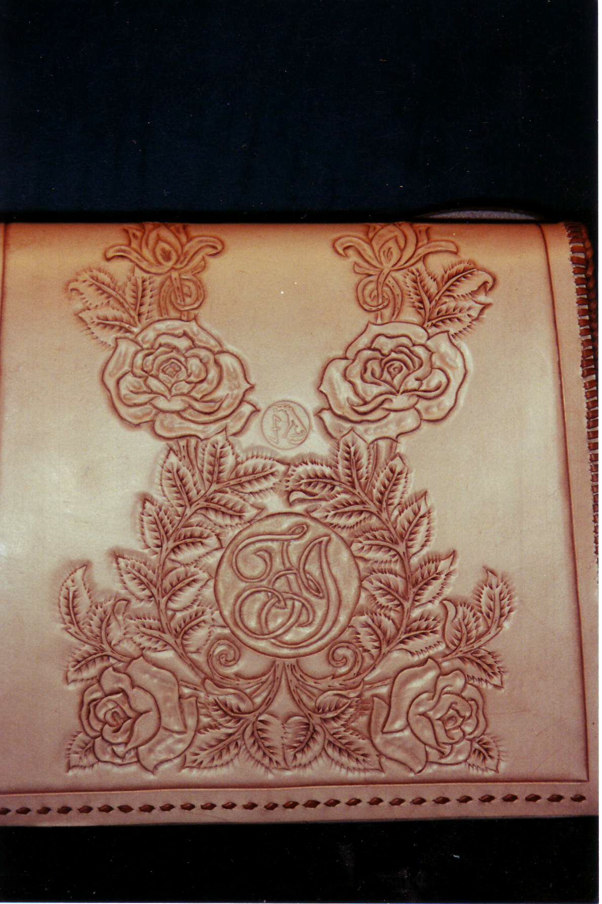

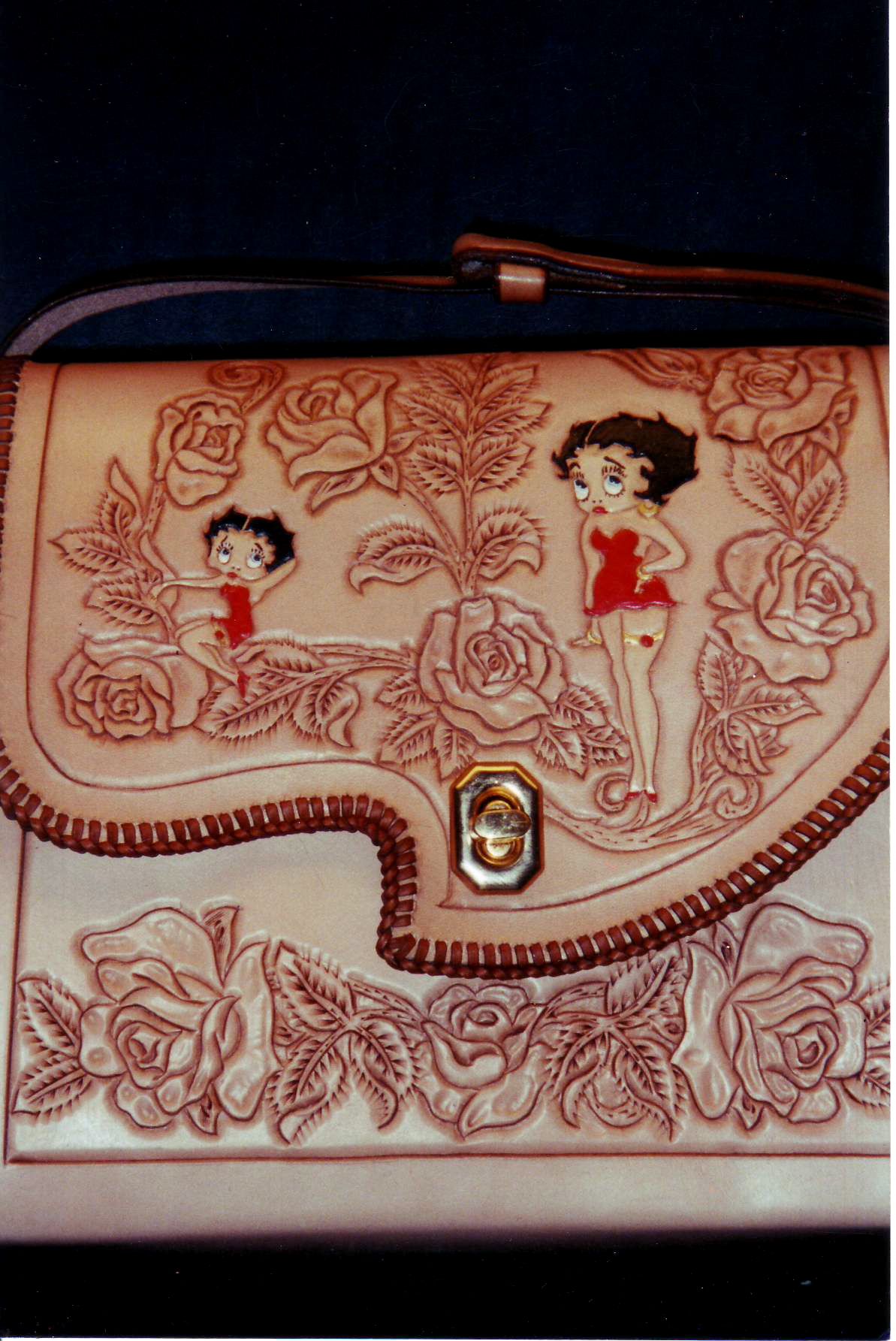

Vite fait un petit aperçus sur un sac que j'ai fait pour une personne qui aime "Betty Boop"

Superbe, qu'est ce que j'aimerais savoir carver comme ça ! :shock:

J'aime ce laçage :-). Il est fait en rawhide ? Si non quel cuir ? Et quelle épaisseur/largeur pour ce lacet ?

Superbe, attention à sa petite sœur de ne pas se griffer les cuisses.
Moi aussi, j'aimerais arriver à ce genre de résultat; j'ai encore du chemin à faire.
Bravo pour ce ravissement des yeux devant cette réalisation.

Pour apprendre à repousser comme cela il existe un livre qui s'appelle :"Figures Leather carving" par Al Stohlman, qui à été un Artiste, avec un Grand A, en ce qui concerne le cuir, avant d'être un pédagogue en ce qui concerne ses livres sur le cuir et sa transformation. C'est en anglais, malheureusement, mais il y a tellement de dessins que c'est assez facile à suivre. Ces livres se trouve chez Tandy, que vous connaissez tous. je reste toujours à disposition pour plus amples informations.
Le laçage est taillé dans de la chèvre qui chez nous est un cuir très résistant. Les Américains prennent, maintenant, du Kangourou, parce que les choses évolues et parce que le Roo, comme cela se dit, est très résistant, mais il est chère. Vu qu'il est chère il ne s'agit pas de se louper à la coupe du lacet.
Épaississeur et la largeur est fonction de ce qu'on veut en faire. En principe, entre 1/8 à 3/32 eme de pouce, sachant que le pouce est égal à 25,4 mm. Je vous prierais de m'excuser, mais dans le cuir je suis plus à l'aise avec le système anglais, vu que j'ai tout, ou pratiquement tout appris à travers des livres Américains, ayant tout appris par moi même, à peu de choses près. J'oubliais, l’épaisseur est, à peu près, de celle de la peau qu'il faut fendre pour avoir une épaisseur égale.

Très belles réalisations.
Je trouve tes roses vraiment très belles! Je ne sais pas si tu valides, mais je trouves que se sont des fleurs pas évidentes à carver.
un coup de beveler ou pershader en trop et elles ne ressemblent plus à grand chose.
La seule chose, si je peux me permettre, sur certains endroit notamment sur les pétales de roses, on voit tes différentes marques de pershader lorsque tu as glissé l'outil. Est ce voulu ?
Re: sac
Message par Leather Carver » lun. 4 avr. 2016 15:09
Bonjour Thé,
Merci pour les compliments. Il est vrai que les roses sont belles quand on les reçois mais c.....tes à repousser.
Quelques fois c'est voulu, quelques fois c'est de la précipitation.
Quand le cuir est mouillé le temps est compté. Sur un travail comme celui ci il y a quand même quelques heures de boulot. Sans compté que cela se fais sur 2 ou 3jours. Donc il faut faire attention que le cuir ne prenne pas du moisi surtout si tu travaille avec 25 ou 30 degré à l’extérieur. tu me diras, il y a le frigo, mais....!

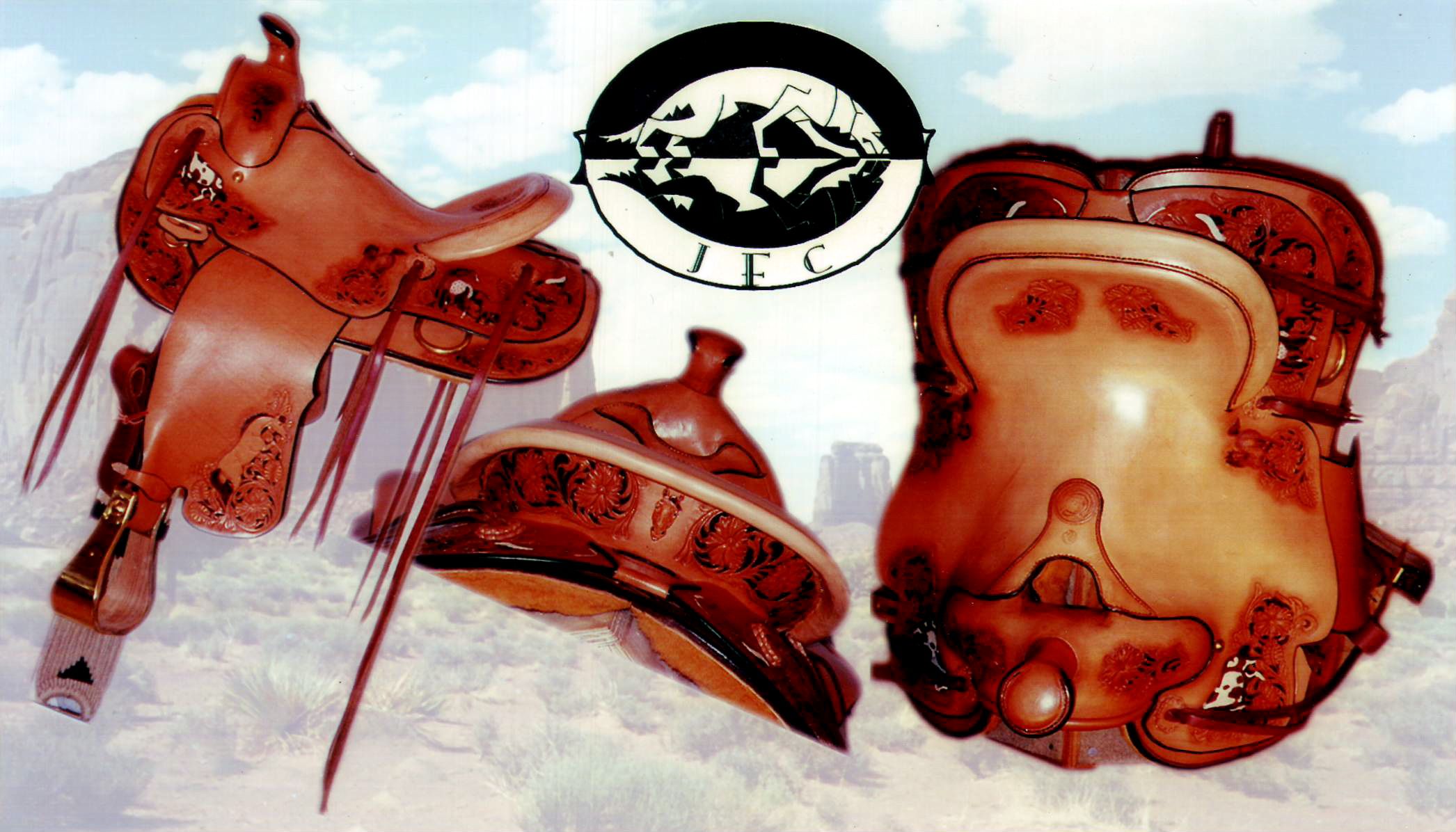

Mon, ou plutôt, mes logos ont toujours à voir avec le loup.
Tu auras pu remarqué, ou peut-être pas, que à coté du "coyote maigrichon", comme tu le nomme, il y a ce que l'on appelle la rune du loups.
Mais il est fort possible que tu ne sache pas ce c'est qu'une rune ? Si c'est le cas je te l'expliquerais volontiers.
Tu peut aussi signer avec le svivel knife, moi je signe d'un F combiné avec un J avec le couteau si c'est un porte monnaie, ou une petite réalisation. Quand cela a plus d'importance, comme ici le sac, c'est la rune. pour les selles j'en ai un plus grand toujours avec le sujet loup. Je te donne un exemple ici.
Si tu veut une adresse je peut te renseigner, je pense encore l'avoir, après c'est une question de prix et en fonction de ce que tu veut mettre.
