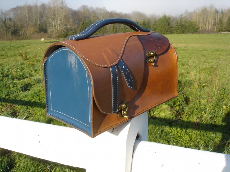

Je voulais offrir à une collègue ( et amie..de cheval...), un cadeau original pour son départ.Un crayon,une page blanche, un KF, une clope ( ça, c'est pas bien) pour la concentration ....la suite en images. J'ai un stock de cuir verni de tte les couleurs, que je n'arrivais pas à utiliser, j'en ai glissé un peu. C'est parti; j'ai utilisé la machine à parer afin de faciliter les coutures d'angle, le travail est plus propre et la 29K à apprécié, faut quand même batailler un peu à la jonction des coins, j'ai dû finir à la main ( attention, pas de commentaires déplacés :lol: ).
Collet naturel en 3/3.5 mm (fleur corrigée, malheureusement, ça prend vite les marques en tous genres). La copine de ma copine (de cheval), vous suivez toujours ? !!! a voulu offrir le même à sa fille pour Noël.
Modèle exclusif, le rouge,j'ai pas refait le même, mais un autre, pareil , mais différent ( ça suis toujours ?), le bleu, et je l'ai "chiadé" un peu plus.Pour le prochain, en projet et kaki, je rajouterai un petit étrier, ce sera le pied...Image Image ImageImage Image Image

vraiment sympa les sacoches !
la seconde est vraiment bien avec cette forme de selle...mais...
je préfère la poignée de la première...
Vivement la troisième....

Bravo pour ces 2 réalisations. Merci pour le partage.
J'aime bien le style de la 2eme.
Je suis pas très fan du cuir verni, mais bon ça c'est subjectif et comme tu dis tu as un stock a écouler alors si tu peux en profiter :D
Pour la sangle déco de la deuxième, dommage que l'on voit autant la partie caché par la doublure. J'imagine que tu avais paré ces parties, mais peut-être pas assez.
Pourquoi cette couture blanche sur les côtés bleus ? Simple deco ou utilité ?
J'attends la troisième sur le destrier motorisé :D

Hello, merci de vos commentaires.
En effet, parage de l'étrivière a été victime d'un coup de couteau "malheureux"...mais bon, c'est en forgeant...La couture blanche est décorative et fixe une doublure; le cuir bleu était plus souple et manquait un peu de tenue.

jolies sacoches !
Je préfère la 2 ieme aussi.
tu peux nous donner les dimensions STP ?

Beau travail. J aime bien le second faisant penser à une selle. Nickel

Hello, très belle réalisation mais.......... je sais il en faut un [2deg]
Sur la première sacoche, les cotes montent un poil trop haut pour le rayon du rabat (Tu suis là ? :wasntme: ) enfin je trouve parce que là le rabat vient appuyer sur le haut des cotés.
Le design de la seconde me plait bien aussi :clap:

Hello ,
en effet, le premier a les cotés un poil trop haut, mais pas facile de retailler proprement une fois assemblé.
Pour les dimensions environ 15 x 30 sur 13/14 cms de haut. (la sacoche, pas Vovone [2deg] ).
Tu veux te lancer ?..pas de souci, j'ai pas déposé de brevet.
Au fait, quand tu veux pour un kf; ou je peux passer te saluer, j'ai des élèves en stage semaine prochaine, j'aurai un peu de tps libre.Contact sur MP éventuellement.

Hello
Très sympa. J'aime beaucoup le cheval qui saute la haie.
Le seul truc qui me chagrine, ce sont les fermoirs. Ils existent en version droite et gauche. Pour une question de symétrie (surtout sur la première) j'aurai bien vu un de chaque. Et pour le coté pratique, je me dis que la main gauche doit jouer un peu les contorsionnistes pour ouvrir de son coté, non?

Message par equicuir89 » ven. 25 mars 2016 15:32
Ils se manœuvrent relativement bien, et le pouce, fait le même mouvement pour actionner.
Pour le 2 ème (bleu) , le fermoir de droite n'a pas de petite boucle sous le verrou; la tenue de la fermeture est donc qqes fois aléatoire ( à éviter) : je croyais qu'il m'en restait 2 ( avec boucle), hélas.
