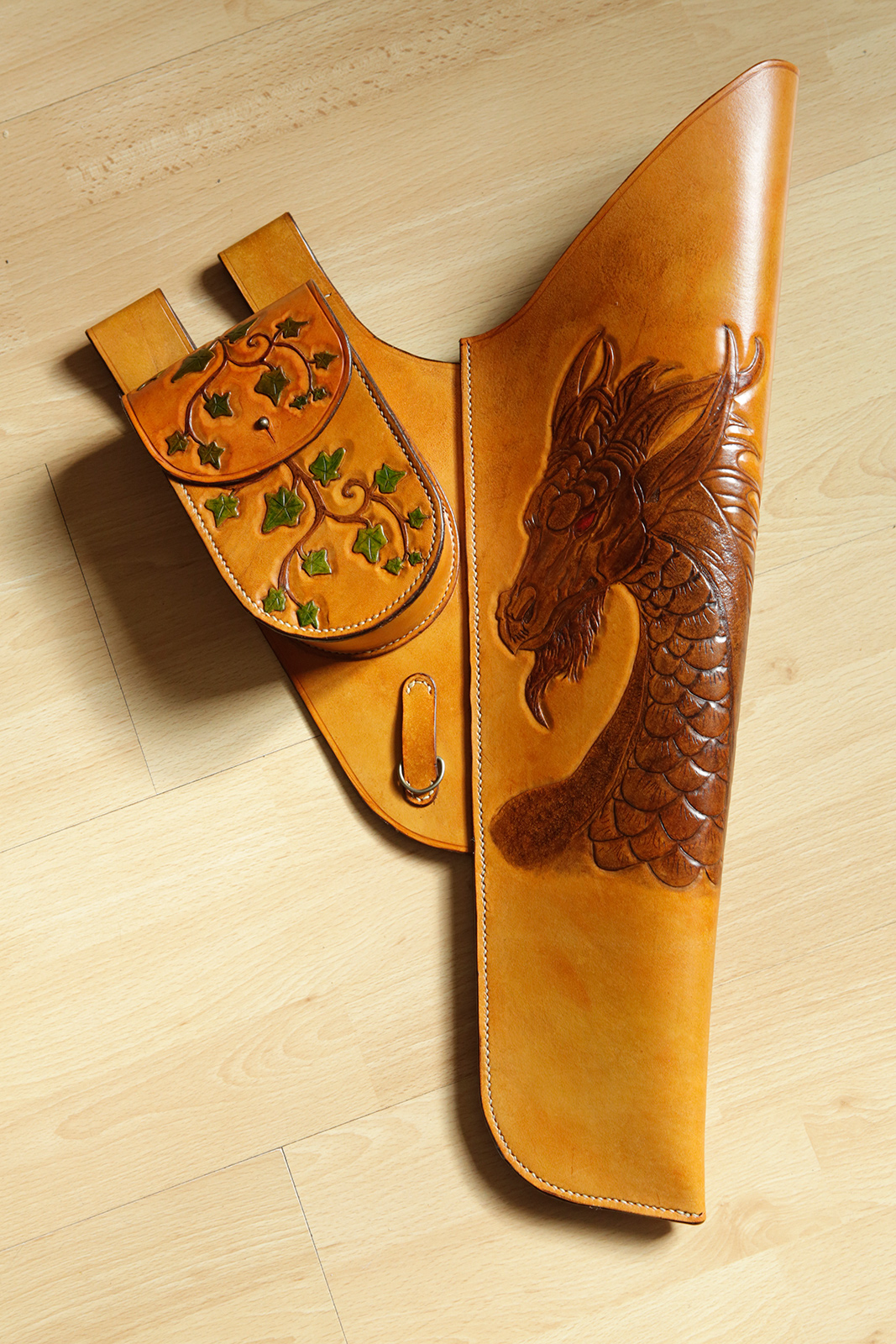

Coucou tout le monde,
Me voici, avec mon carquois tout fraichement terminé, tout cousu et ciré
Les coutures sont griffées au 7, fil de lin poissé SD 28/20 d e0.79 mm de diamètre et ensuite un peu de cire à patiner de chez chadefaux avec beaucoup d’huile de coude
Ah non, pas totalement fini, il faut que je trouve le moyen de faire deux petites séparations internes pour les flèches, mais je ne vois pas encore comment
, si quelqu'un a une idée, je suis preneur
. Mais c'est tout ce qui reste

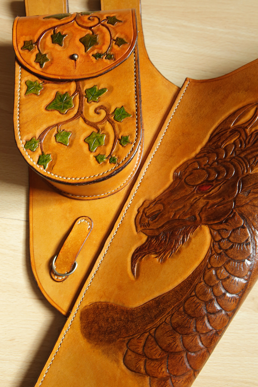

photo 11, on s'approche:
Photo 12, eniter:
Voilà, c'est terminé, au plaisir de vous lire

WAAAAHOU !!!!
Mais c'est super tipit !!! Je suis bluffée, très belle couture, quand on prends en compte en plus que tu l'as fait sans pince
Pour la séparation interne, à part coudre un morceau de cuir en longueur avant de le fermer ?
Mais là maintenant je vois pas trop comment faire... est ce vraiment nécessaire ?
Autre chose, pour le D qui se promène sous la pochette, il y a un avantage pour toi qu'il bouge tout le long de la courroie ?
Sera t'il soumis à de la tension ? J'aurai peut être privilégié une couture plus longue pour plus de solidité et moins de jeu
(comme pour les colliers de chien cf, oeuvre de Dams)
Mais Tipit, Je dis Mônsieur !!! parce que pour une première grosse réa comme ça, ça promet que du bon !!

Bonjour Thé',
Merci pour ces louanges
, le dé non pas d'avantage qu'il bouge, j'ai fait au feeling, il ne sera pas soumis à forte charge, juste pour accrocher le tire flèche, ou le compteur de flèche, éventuellement
La couture n'est pas très régulière de l'autre coté, il y avait 1,2 cm de cuir, et il est arrivé que je ne ressorte pas tout a fait dans l'alignement
. Mais pas très souvent non plus alors je suis plutôt content de moi
Bises.
Bises.
- Messages : 581
Re: Mon Carquois en cours " WIP "
très joli travail, mais il me semble que la fente d'ouverture du bouton de col (flèche noir) est du mauvais coté. Si j'ai bien compris, l'effort s'exerce selon la direction de la flèche rouge: il me semble plus logique que l'effort porte sur le trou plutôt que sur la fente. Pour la patte porte anneau, j'aurai d'abord cousu la partie basse fleur sur fleur, puis j'aurai inséré le passant avant de coudre la partie du haut, ainsi l'anneau ne reposerait pas sur une couture. Pour la séparation interne, un tuyau pvc gris (tuyau d'évacuation d'eau, existe en plusieurs diamètre) recoupé selon la forme du haut du carquois et gainé cuir ferait une séparation pas chère, facile à faire et à retirer selon l'utilisation du jour. Chouette travail et jolie couture en tout cas!
- Messages : 1154
- Prénom : Thierry
Merci à toi pour ces conseils Richelieu, pour le bouton de col et la fente, je l'ai fait comme ça venait
C'est bien vu pour la fixation du D, je prends note pour une prochaine réalisation.
Merci pour l'appréciation du travail et de la couture, venant de toi, je suis tout rouge de confusion
Les tubes PVC sont un peu trop épais pour du rangement de flèche, j'avais pensé utiliser des morceaux de bois (olivier, buis) bien poncés et cirés, mais je ne vois pas comment les fixer, pour en plus rester dans l'esprit dragon et fantasy.

Moi je ne vois pas quoi dire, c'est très joli et bien exécuté !
L'ensemble donne vraiment bien.

Franchement... Bof quoi
Je déconne!!!
Le dragon est juste magnifique!
Je veux le même à la maison!!!
Le repoussage c'est pas mon trip mais là, ça donne envie d'en faire!
J'aimerais pouvoir en faire autant tellement c'est beau!
Dire que tu me disais que tes coutures étaient pourries... Sachant que tu travailles sans pince, je trouve que c'est propre (avis de novice bien entendu...) comparé à certains qui travaillent avec une pince ou à la machine et font bien plus "crade" et osent mettre cela en vente... hum-hum
... Mais si... On voit de tout sur facebook...
Lol
Donc encore un grand bravo
pour ce merveilleux carquois qui va faire des jaloux/ses!!!
Je déconne!!!

C'est vrai, trop trop beau! A part la fente du bouton qui est à l'envers (tu le saura à force ha ha ha), tout est super! En tant qu'archère (enfin ex archère), je kiffe!
- Messages : 1154
- Prénom : Thierry
Bonjour et merci à toutes les deux,
Lou je suis sûr que tu peux en faire autant. Ce carquois est ma deuxième vrai créa après le protège carnet fait en stage avec Mich'.
Oui la fente pas dans le bon sens, je sais
mais y'a pas vraiment de force dessus, enfin je verrais avec le temps.
Les coutures là sont faites sans pince, 3x4 mm en épaisseur, c'était pas gagné
