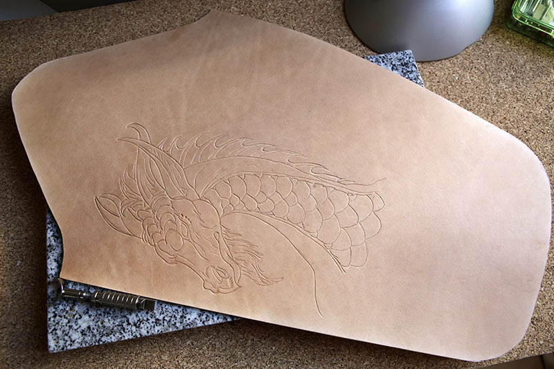

Bonjour tout le monde,
Voici un travail en cours. Mon carquois de ceinture. Il est pas fini hein, il me manque la pince à coudre, et aussi de faire baisser la trouille de peur de tout bâcler :?

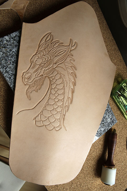

Photo 1 après découpe et passage du swivel:

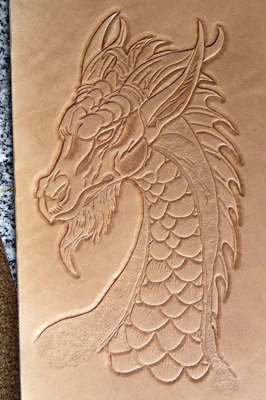

Photos 2 et 3 le repoussage:

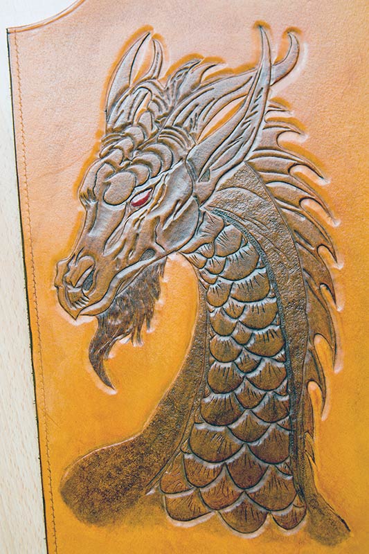

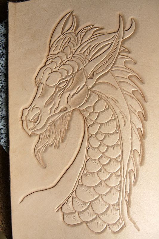

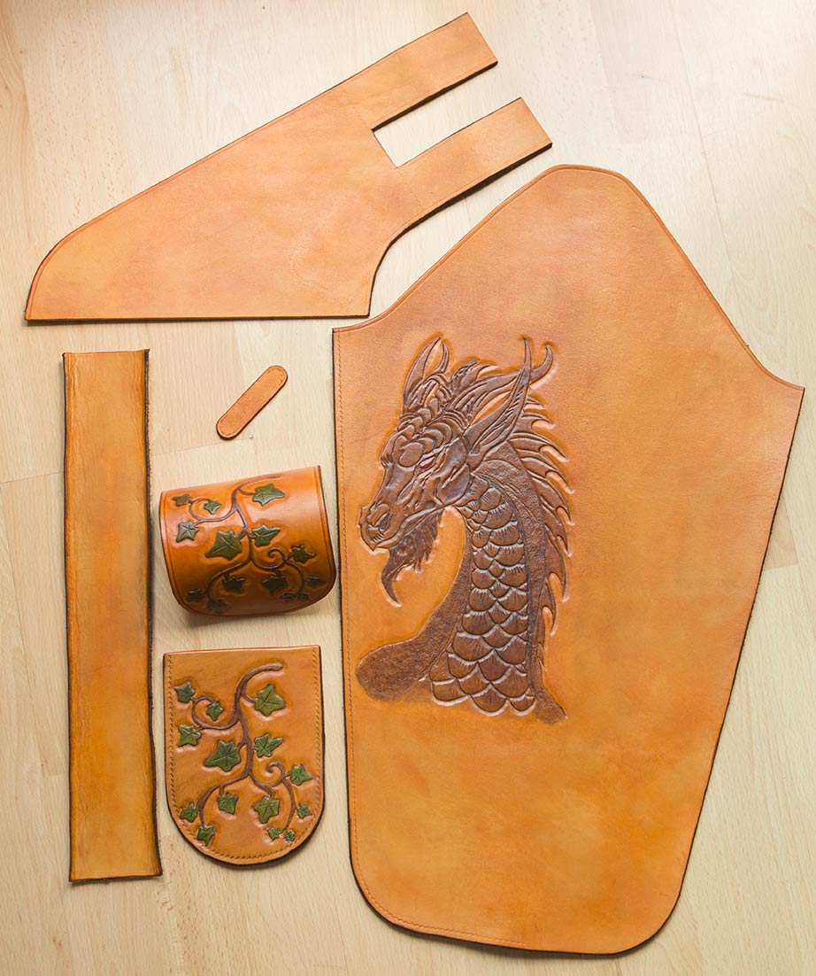

Photo 4 un peu peu de matage pour donner de la texture à la peau du dragon:

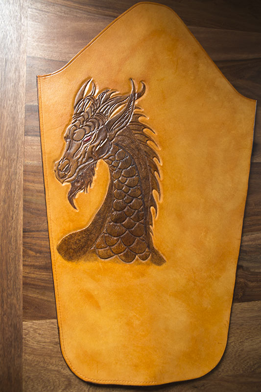

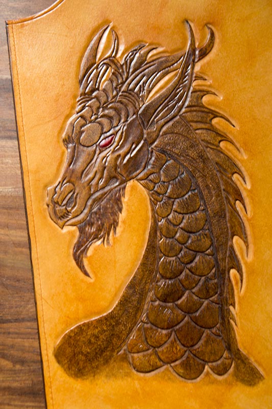

Photo 5 et 6 après la mise en couleurs:
Il manque un petit coup d'antique, j'ai pas eu le temps mais ça va venir ;) et ensuite l'assemblage :oops:
Le cuir, il fait entre 3,5 et 4 mm d'épaisseur, teinture eco flo range tan, brun bison et rouge.
A vos critiques... :hai:

C'est quoi...ton 2e repoussage si on compte pas les bracelets? :cache:
Pfff y'a de quoi être jaloux!
Alors oui y'a toujours moyen de faire mieux, mais je ne vois pas quoi dire, j'aurais pas fais aussi bien :cry:
Et un dragon c'est loin d'être facile!
Si on regarde de plus près, je dirais que ça manque de régularité, dans les courbes, notamment des écailles du cou.
Mais c'est déjà présent avant de passer les matoirs. Je ne sais pas si tu verras ce que je veux dire. Mais c'est avec beaucoup de pratique je pense qu'on peut arriver à faire des courbes d'un seul trait, sans trembler, sans ralentir, parfaites,... enfin j'imagine, parceque je sais pas faire non plus hein :D
Mais c'est vraiment pour chicaner parce que moi je trouve ça réussis, surtout avec si peu d'expérience au final :clap: :clap: :clap:

Oui c'est mon deuxième vrai repoussage après mon archère elfe. C'est vrai que les courbes en un seul passage de swivel c’est pas encore ça :mrgreen: en plus ma lame de swivel est restée comme celle d'origine, c'ets un vrai rail, ca va pour les droites mais c’est tout.
Il faut vraiment que je recroise le Maitre :lol: mais il va avoir du boulot avec tout ce que j'ai à faire sur mes outils :lol:

Whoua, j'ai bien fait de réclamer des réas !!!! Je suis bluffé !
J'aime beaucoup le dessin déjà. Ensuite je trouve que la tête est bien repoussée. Et quelle taille ce dragon !!! Peut-être des coups de matoirs un peu trop forts sur les arrêtes dorsales, j'aurais vu plus léger.
Je suis une bille en couleur, mais j'aurai bien vu des nuances. Je trouve que le relief est un peu cassé par cette couleur uniforme.
Hâte de voir la suite.

Merci Dams, je suis d'accord avec toi pour les nuances de couleurs mais je ne suis pas très doué non plus cela :mdr:
J'espère que le petit de gel antique va redonner un peu relief :sweat: mais déjà comme ça il me plait bien.
Ma chère et tendre m'a déjà passé commande pour le sien :devil: , elle cherche le dessin :wasntme:
A venir les parties de la pochette, décors lierre en ensuite l'assemblage, une fois ma pince récupérée :mrgreen:

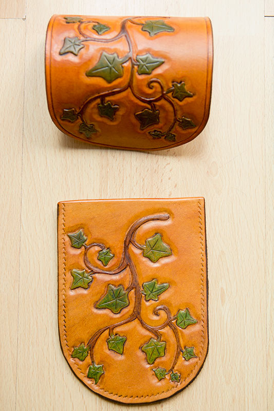

Coucou tout le monde,
Alors voici, je viens de passer un coup de gel antique (Eco-flo) Tan sur les différentes pièces de ce carquois.
Je suis un peu déçu par le résultat, les pièces semblent comme salies par l'antique, mais je pense que cela vient du cuir :cry:
Voici les photos:
Photo 7: le dragons après le gel antique
Photos 8 et 9: les deux pièces de la pochette avec décors lierre
et la photo 10, l’ensemble des morceaux de la bête :^)

Message par Cylène » lun. 24 août 2015 10:22
Coucou Tipit,
Ca va être magnifique une fois assemblé!
Je ne comprend pas ce que tu veux dire par le fait que ça te semble salit?
La dernière photo me rassure, les autres, vue de plus près des pièces "détachées", me donnaient parfois l'impression que le "jaune" ,'était pas régulier.
Sur la dernière photo ça à l'air d'aller? Sauf peut-être sur le bord tout à droite, ou on dirait qu'il y a eu moins de "jaune" et ça fait plus clair? Mais c'est peut-être les reflets, lumière ect je ne sais pas.

Message par tipit » lun. 24 août 2015 10:28

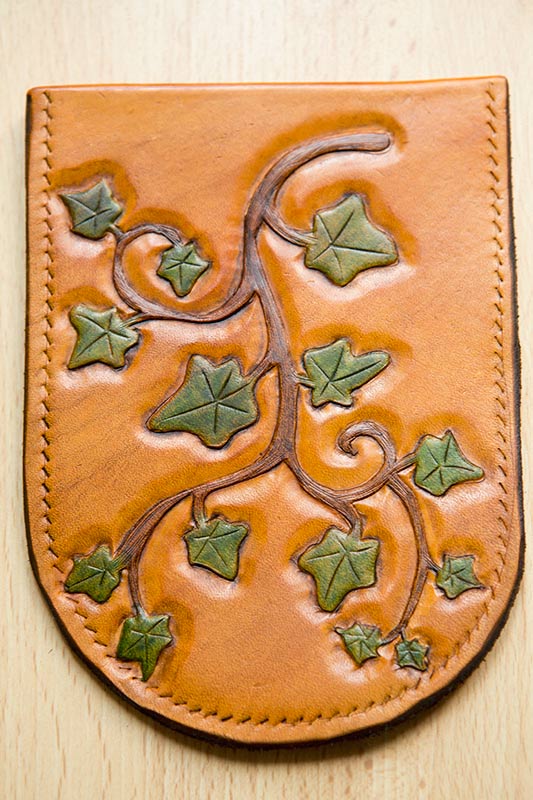

Coucou Cylène, c’est vrai que sur les hotos ça ne se voit pas beaucoup.
Si tu regardes la photo en gros plan de la pochette, tu verras les traces d'antique dans les pore de la peau, la photo 8.
maintenant reste plus qu'a assembler tout ça, mais c'est un peu stopper par manque de pince à coudre, il faut que je la récupère au près de Mich' :D . Le plus stressant va être d'arriver à coudre la pochette et le soufflet, je ne vois pas encore comment faire :worried:
Je prends toutes les astuces et trucs :D

Haaa... sur la photo 8 donc, vers le milieu gauche de la pièce par exemple? Style de "trainée noire"?
A mon avis tu ne sais rien faire contre cela effectivement, je sais qu'on aime bien que tout soit parfait surtout quand on construit soi même et que ça donne pas l'effet voulu "à cause du matos", mais à mon avis c'est normal, le cuir n'est pas lisse, suffit de tomber sur un pli de cou, ou je ne sais quoi j'imagine :P
Aller ça se voit pas t'inquiètes pas :P
Pour la couture, ho bah je laisse ça au suivant qui répondra :D
Dans tout les cas, les coudre avant de fermer en 2 ton carquois ... mais euh... ça tu t'en doutais

J'aimes beaucoup ce que tu as fait ! wahou, vraiment joli motif.
Et pour les traces il faut vraiment avoir le nez dedans ! Personne ne le verra à part toi et nous maintenant !
Sans vouloir dire de bêtise pour la couture,
Le plus simple est de coudre le soufflet à l'avant de ta pochette,
Ensuite coudre le dessus au carquois
et enfin le soufflet au carquois, attention à bien le centrer
et conseil, démarre ta couture au milieu et coût chaque coté en partant du même point, ça t'évitera de partir de travers et finir avec une pochette pas droite :)
