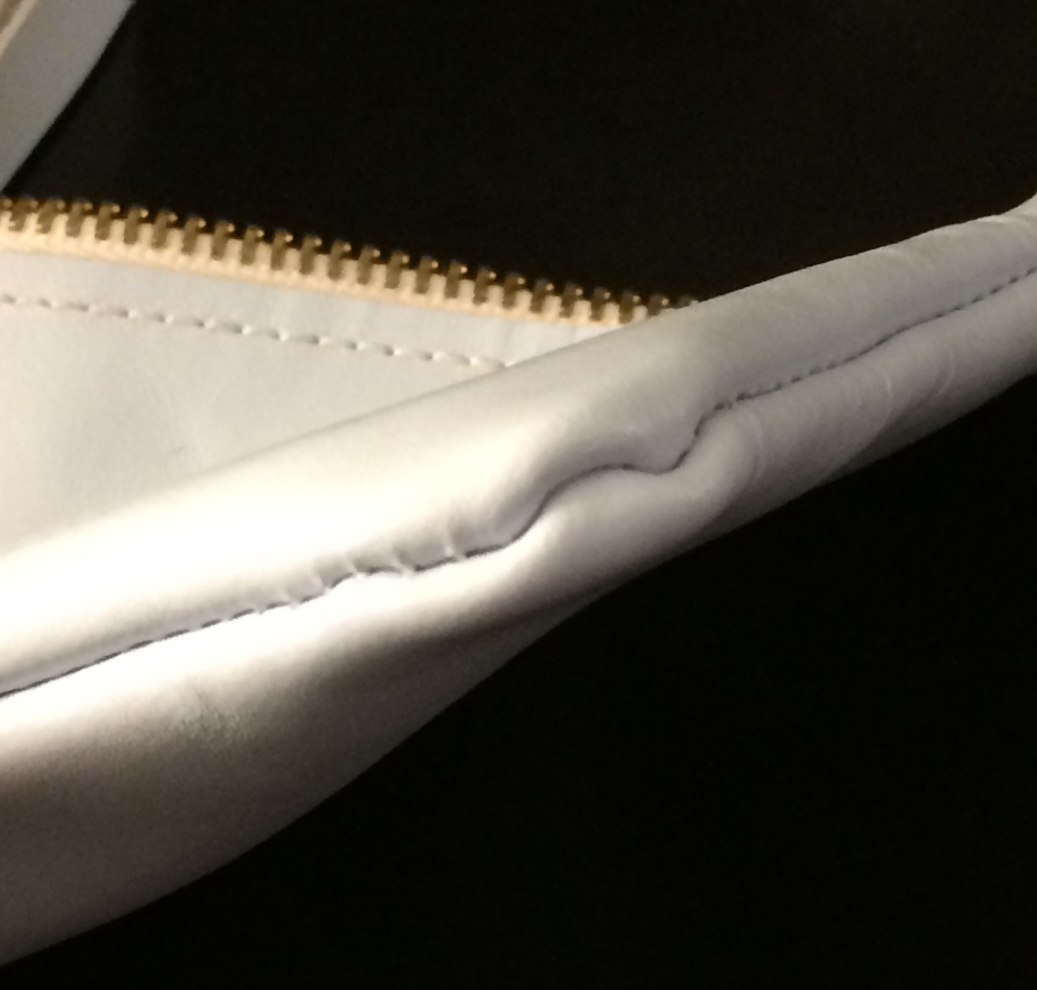

Je rencontre souvent le même problème : dès que je couds un angle arrondi, quand je retourne mon angle j'obtiens un angle que j'appelle "crocodile"... (cf photo en pièce jointe). J'en ai déduit que c'était l'épaisseur du cuir qui formait cette aspect gondolé alors j'ai affiné mon cuir. Je procède de la façon suivante : je pare les bords de mon cuir au couteau à parer et je crante les arrondis de mon cuir avant de coudre mes deux pièces ensemble. J'ai donc une marge de couture d'environ 7mm avec bord cranté sur l'arrondi. Pour info je ne couds pas au point sellier mais à la machine à coudre (spécial maroquinerie). Pour former mon angle arrondi, je couds 3 points en diagonale au lieu de faire un angle a 90°. Les résultats sont plutôt satisfaisant avec cette technique mais ça reste assez aléatoire, j'aimerais avoir un arrondi bien marqué et bien rond, sans effet crocodile....
Pouvez-vous me dire si je fais mal les choses ou si j'ai oublié une étape?
