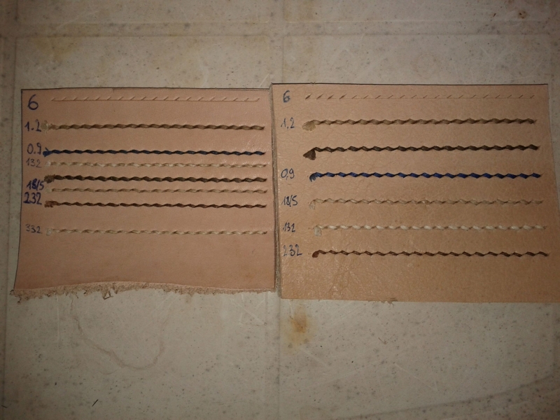

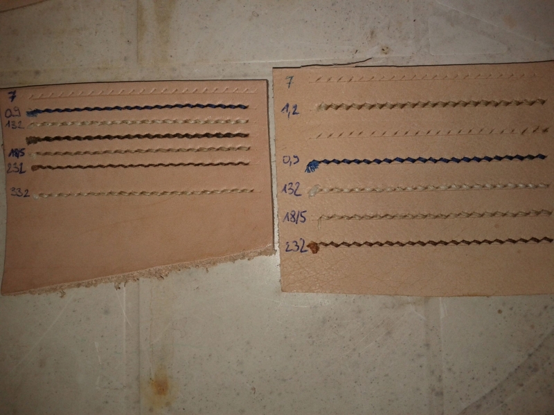

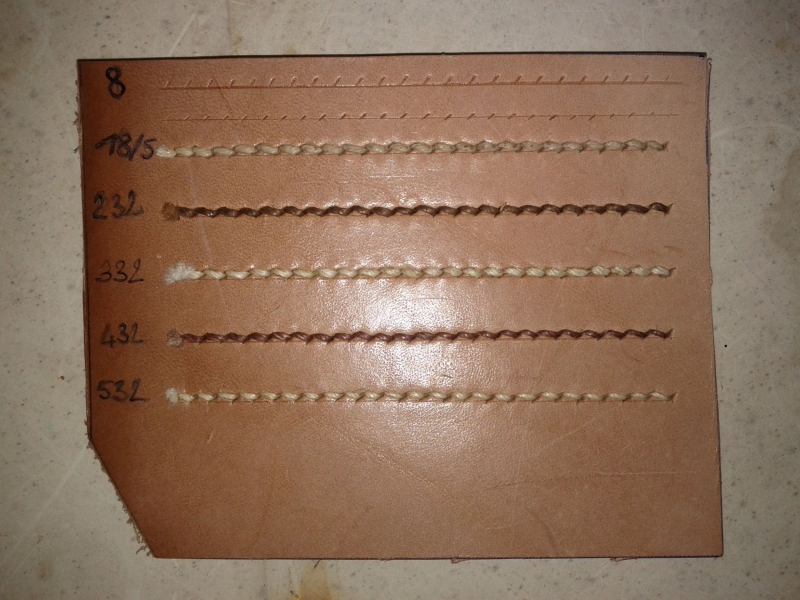

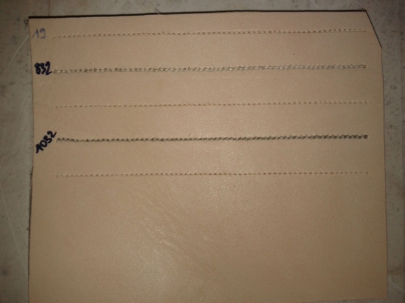

J'ai fait des tests de couture pour voir l'adéquation des fils avec les espacements entre les points, histoire de me rendre compte moi-même de ce que ça pouvait donner et ne pas me fier juste à ce qui est dit/écrit sur le net.
J'ai donc pris tous mes fils et toutes mes molettes et fait pas mal de combinaisons que je vous propose de découvrir dans ce post. Tous les essais réalisés l'ont été avec un fer d'alène aux pinces vergez-blanchard de 43mm. Pour les petits points, je n'ai pas enfoncé l'alène jusqu'au bout afin d'éviter un trop gros trou. (Edit depuis la création du post : une alène plus a été testée pour les gros espacements et une alène plus fine pour les très petits espacements).
Pour les numéros 5,6 et 7 j'ai utilisé un cuir épais de 5mm. Pour les autres, le cuir fait 1mm.

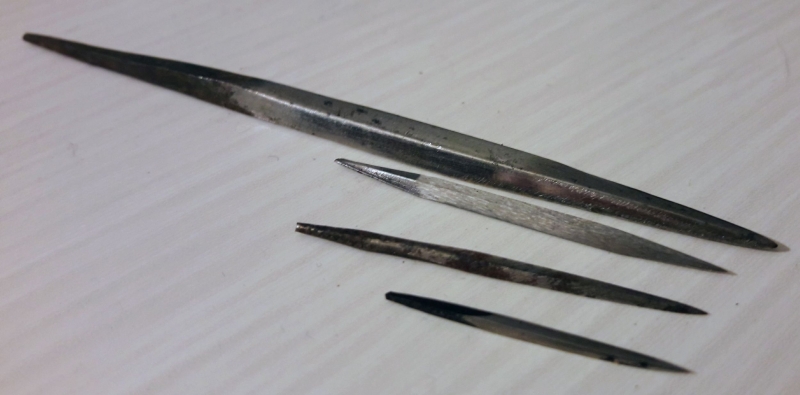

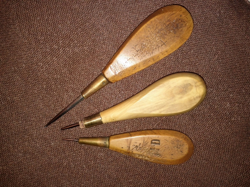

Les alènes utilisées :
Les fils utilisés :

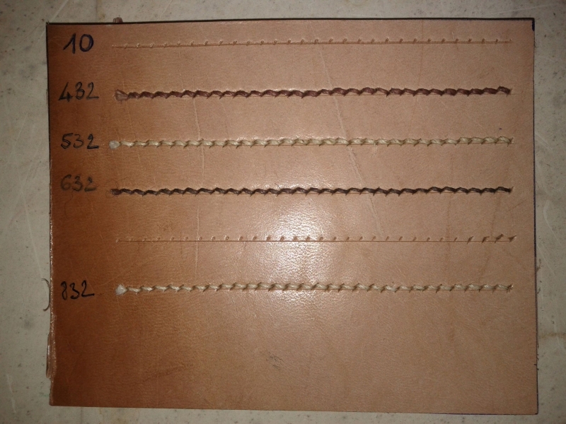

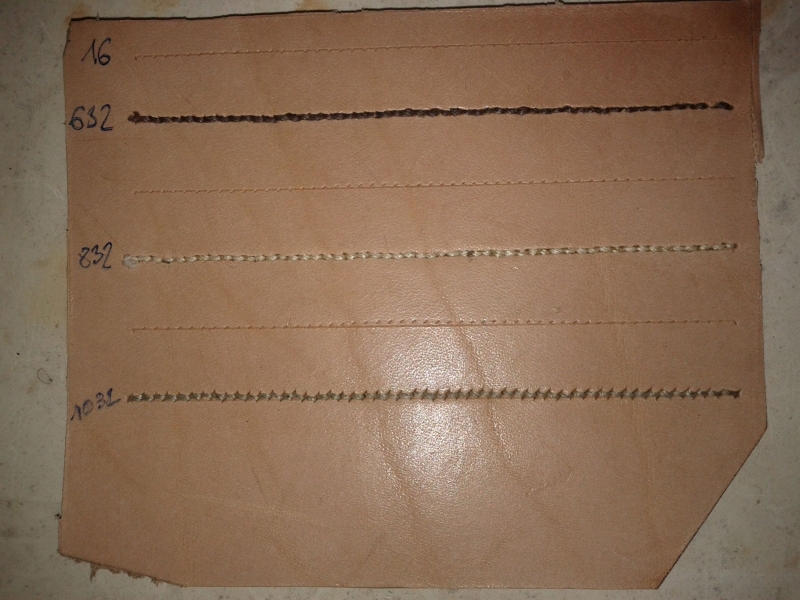

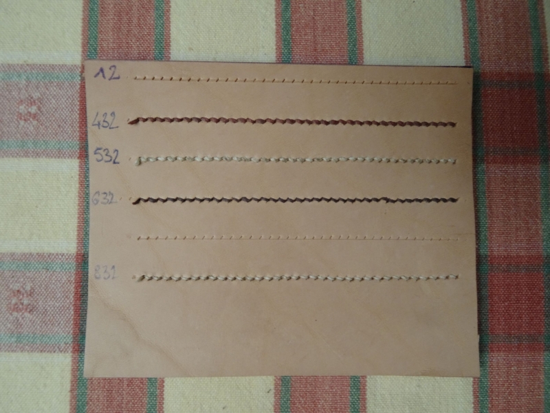

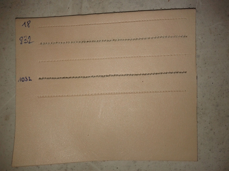

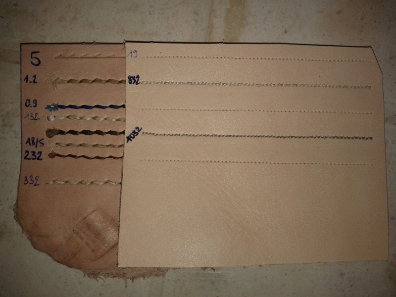

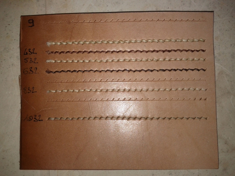

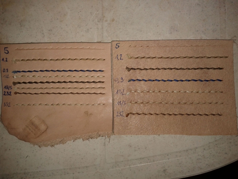

Maintenant place à mes tests. C'est parti pour les photos. J'ai volontairement laissé la première ligne vide avec les points, pour voir ce que ça donne :
[poste édité avec ajout de nouveau numéro de griffe]
Aller une dernière pour bien se rendre compte de la différence entre la griffe 5 et la 19 :
Libre à chacun de se faire son avis sur les rendus qui lui plaisent le plus, mais j'ai trouvé intéressant d'effectuer cette démarche car je constate que beaucoup de combinaisons marchent et offrent un rendu intéressant, contrairement à ce qu'on pourrait croire ou lire. Attention tout de même, j'imagine que le cuir joue également sur le rendu, donc rien ne vaut vos propres tests ;-)
Vous constatez que certaines lignes sont vides. Elles devraient se compléter d'ici peu avec des tailles de fils que je n'ai pas encore.

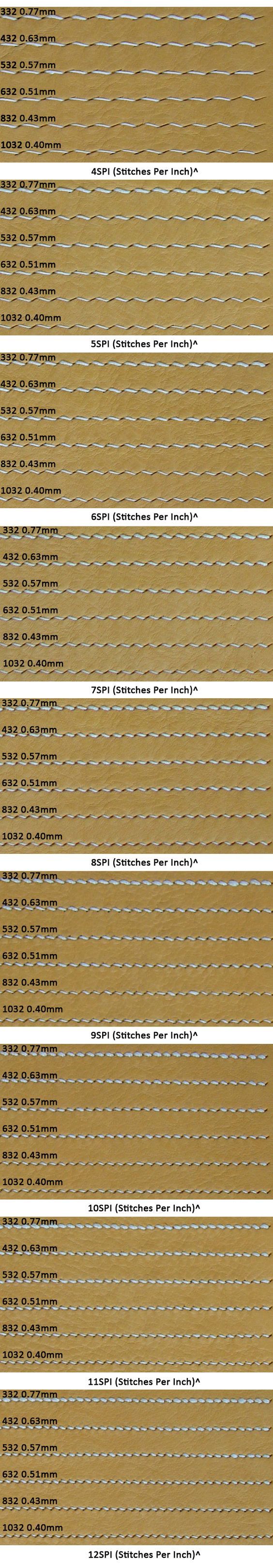

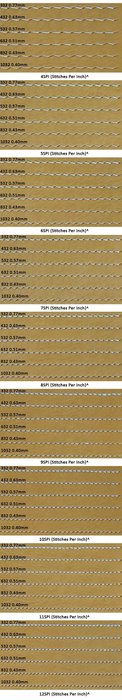

Pour complétr les tests de Dams, un fichier que j'ai copié sur Cuir Création (sans scrupules, car je suis "l'inventeur" de cette formule)
607
Bravo Dams pour ton travail!

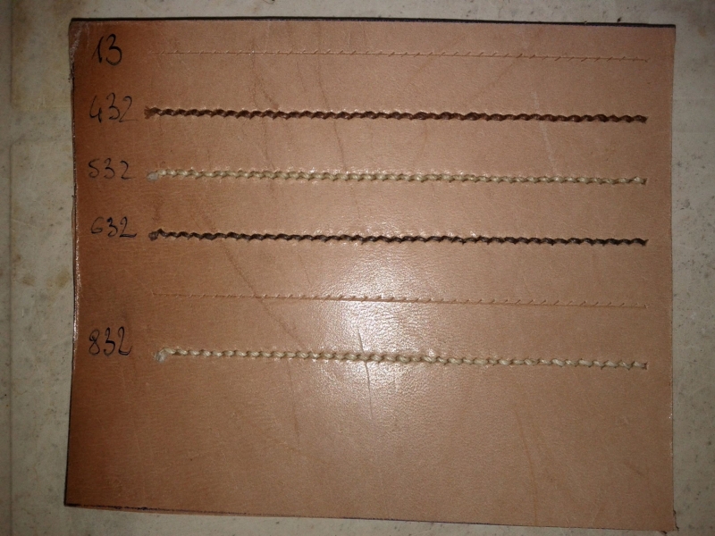

Devant le succès fou de ce post :mdr:, j'ai modifié le post initial :
- de nouveaux essais avec griffes : 13, 16, 18 et 19.
- de nouveaux essais avec une grosse alènes pour les griffes : 5, 6 et 7.
- photos des alènes utilisées.
- remplacement de la comparaison 5/14 par 5/19.
- essais avec fils 132 et 332 (merci Nox :*)

Hi tipit, ouep ça commence à faire. On voit sur mes tests que la moindre imperfection de perçage se voit tout de suite.
Comme j'en discutais avec un ami commun, il faut se dire que naguère certains cousaient avec 24 points par pouces voire plus.
J'aimerai beaucoup trouver ce genre de molettes, mais c'est très difficile. Je pense même que ma mini-alène ne sera pas suffisamment fine pour ce travail et qu'il faudra que je m'en fasse une spéciale.

Quel courageux!!!! Chapeau, surtout pour les coutures minuscules, au 19 tu as dû t'amuser!
Pour moi, l'alène la plus longue des 3 est à oublier, sauf pour des travaux de grosse couture, des épaisseur importantes type harnais.. Trop longue, trop large...
La moyenne est bien, elle ressemble à ce que j'utilise en général, pour du fil 332, cuir griffé au N°10.. Tiens, pas vu dans tes exemples, tu n'avais plus de fil 332? Tu en veux?
On voit bien selon tes essais que certaines coutures sont bien assorties, que d'autres ne rendent pas terrible...
Je ne suis pas trop d'accord avec le 2eme tableau de Chadefaux... On demandera à YP le 16 ce qu'il en pense.

@Nox la grosse alène a servi uniquement pour les 3 essais 5, 6 et 7 pour comparer avec l'alène du milieu, qui elle a servi pour toutes les autres griffes (hormis 18 et 19). Pour le 332 non c'est bon j'en ai maintenant merci ;-)
@Thé j'ai donc utilisé l'alène du milieu pour la griffe 10. Il s'agit de la 038 (http://www.vergez-blanchard.fr/boutique ... g_fr&num=2) mais la 043 ira très aussi. Tu n'est pas obligée d'enfoncer l'alène à fond si tu veux limiter la taille du trou.
Je n'ai pas trouvé d'alène neuve plus fine que celle de vergez-blanchard. Dans le temps, il y en avais des fines (j'en ai récupéré en achetant un lot d'outil). Sinon beaucoup aujourd'hui se les préparent eux-même : en y allant doucement et proprement avec le dremel par exemple.

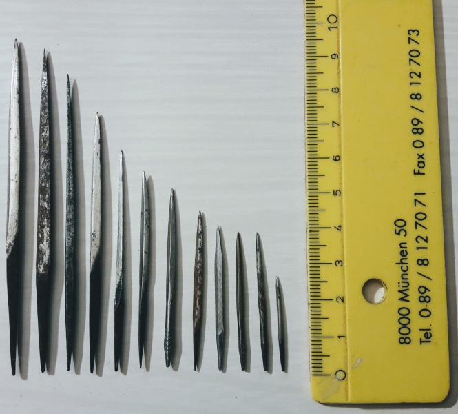

Je voulais revenir sur les alènes et notamment leur fer. Vous avez vu que j'ai utilisé 3 tailles différentes pour mes essais.
Il existe de nombreuses tailles d'alènes. J'ai récemment récupéré de petits fers et j'ai donc eu l'idée de faire ce petit comparatif en photo.
La 4eme en partant de la droite est un fer vergez-blanchard de 38mm, le plus petit qu'ils vendent et que je pense beaucoup de lecteurs ont (où les tailles légèrement supérieurs mais de même largeur). C'est donc le fer témoin. Au passage, bien que ce ne soit pas l'objet du post, vous noterez que le fer est brut, absolument pas poli, contrairement à la plupart des fers anciens présents sur cette photo (oubliez les rouillés :-) ).
Regardez le plus petit fer, 2,5cm, extrêmement fin, qui, à n'en pas douter, était destiné à de la couture fine. Je ne sais pas s'il se vend encore des fers aussi petits aujourd'hui. À l'occasion il faudrait que j'en emmanche un et que je fasse des essais...
Messages : 1150
Re: Adéquation fils / griffes : mes essais
Message par tipit » sam. 18 mars 2017 20:50
Hello Dams, ce petit fer laisse rêveur, comme toi je me demande ce que cela donnerait, pour de la maroquinerie ça doit être top :levi: .
Enfin, une fois que l'on a appris à le dompter :cry:
