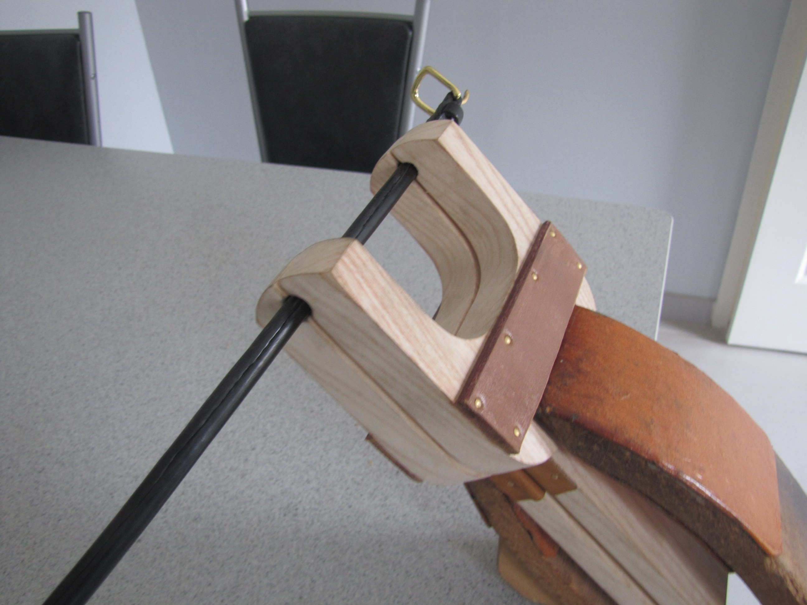

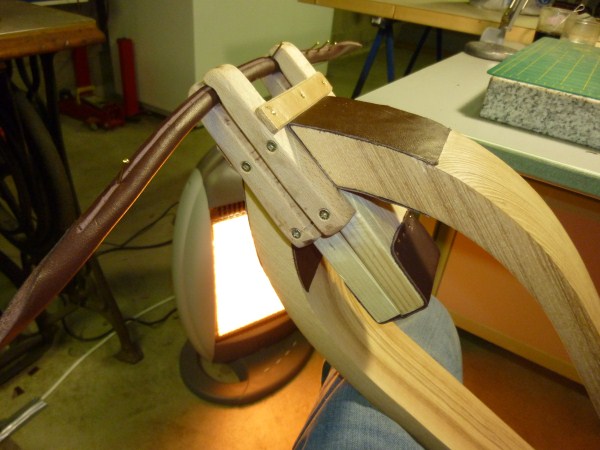

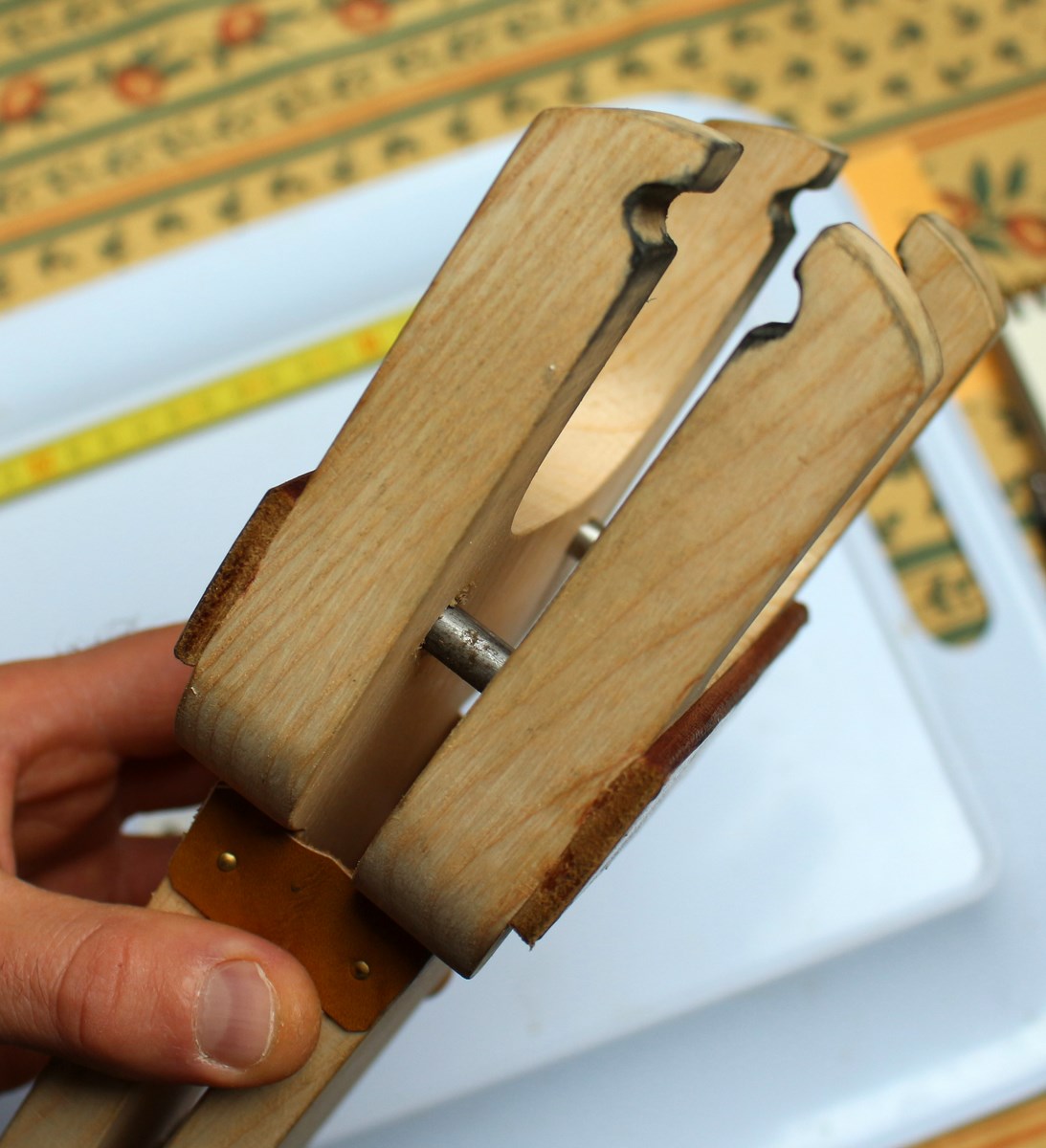

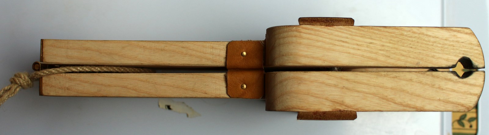

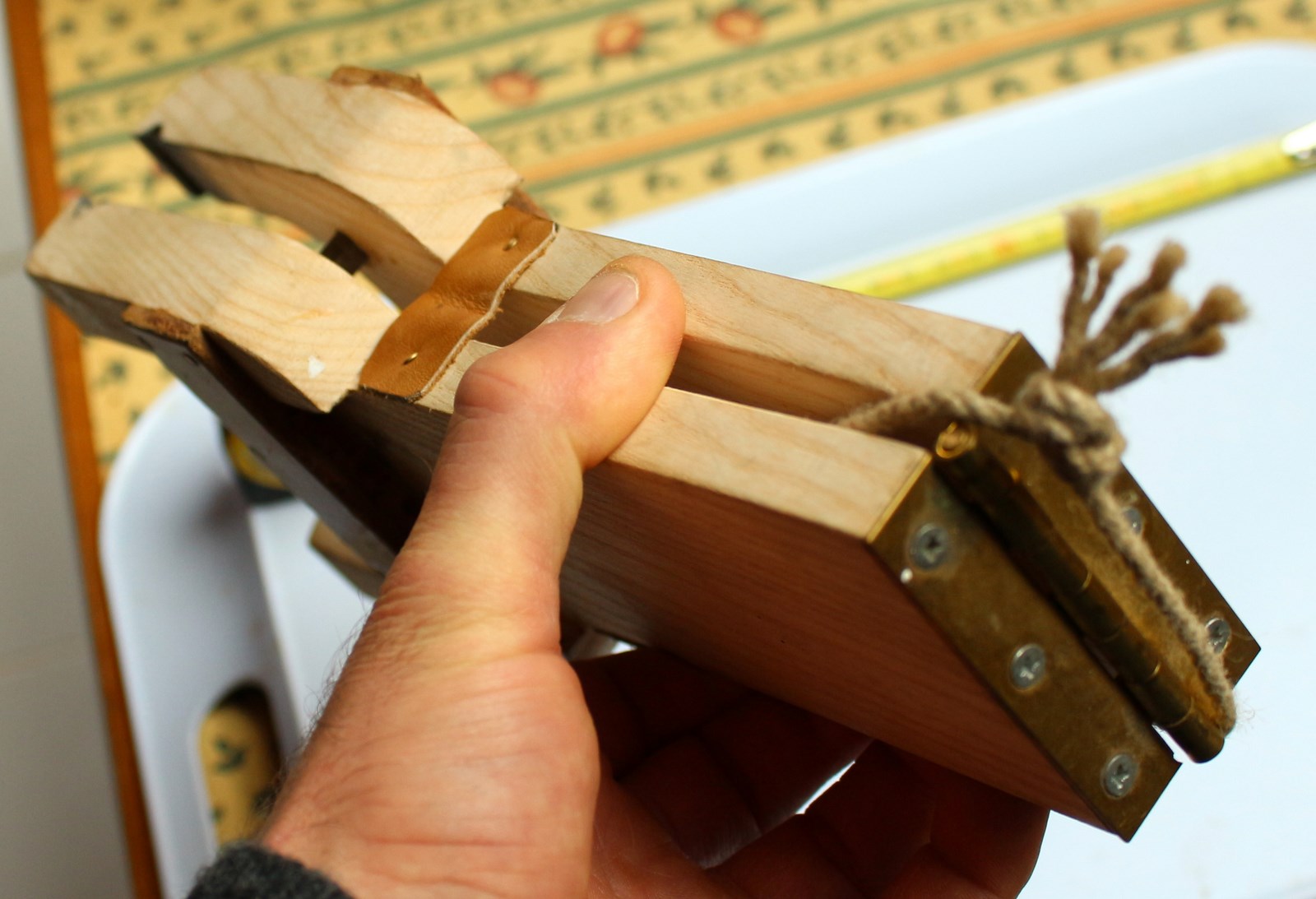

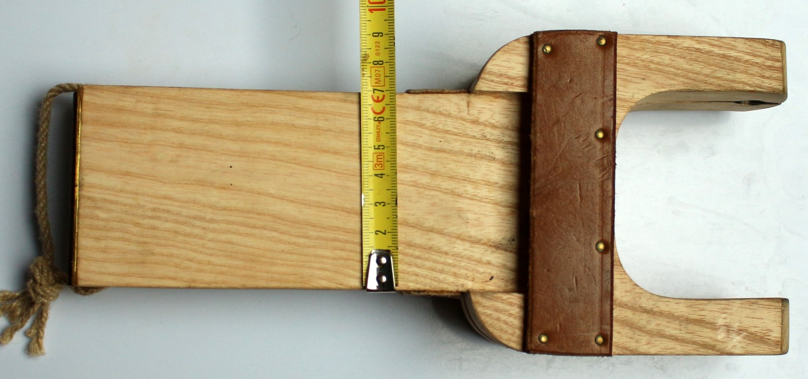

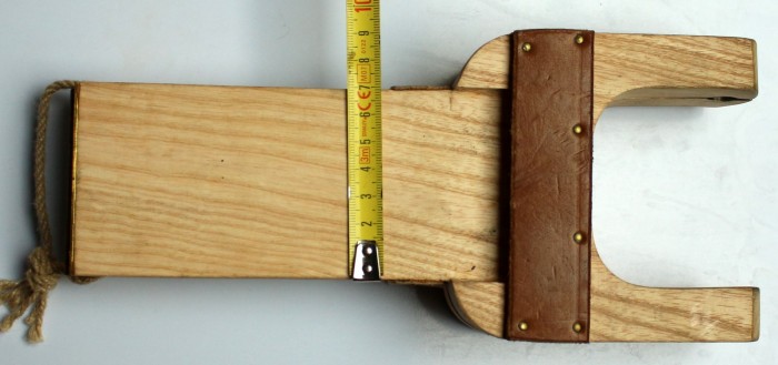

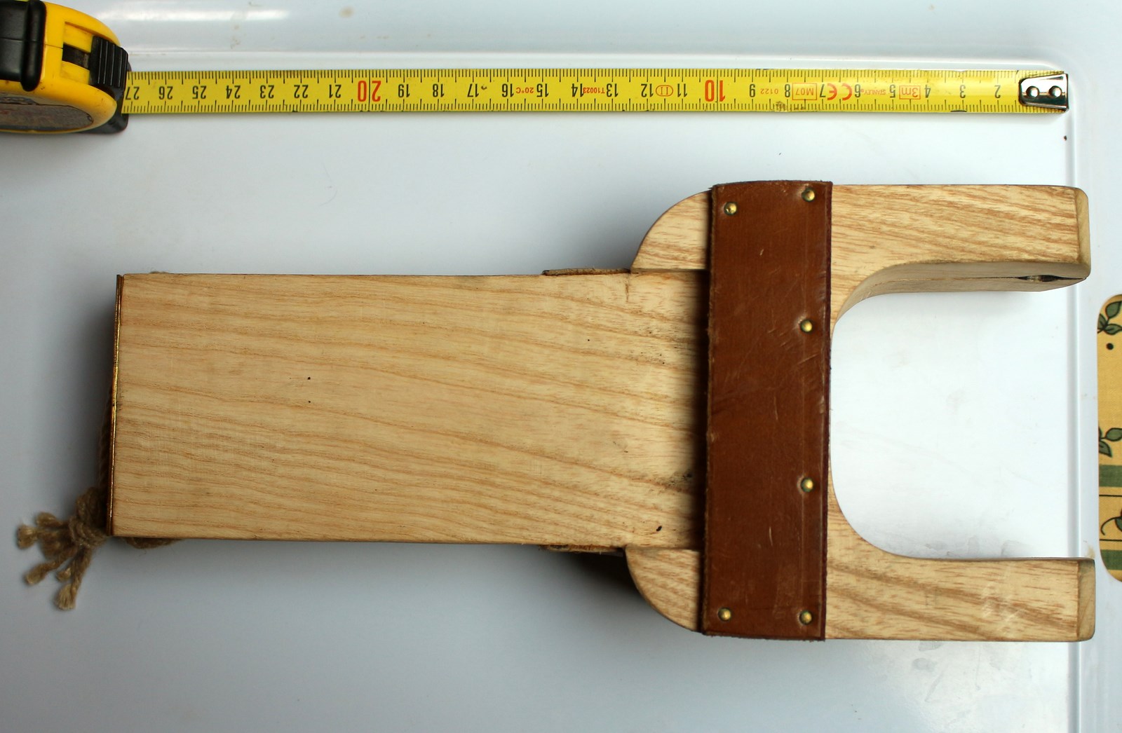

De la part de Beaulama (je lui laisse apporter des compléments d'infos), voici la pince à cousu rond que quelqu'un lui a fabriquée ;)
Désolée pour mes photos prises à la va-vite (c'est mon chéri qui est responsable :P )..
Beaulama, je te laisse le soin de compléter et de répondre :)
L'âme du cousu rond est faite de fils (comme chez Hermès)
il existe un outil en métal un peu comme une filière ou un gabarit pour peaufiner et arrondir le cuir à la fin (Beaulama, il me faudra la photo, on l'a oubliée!)

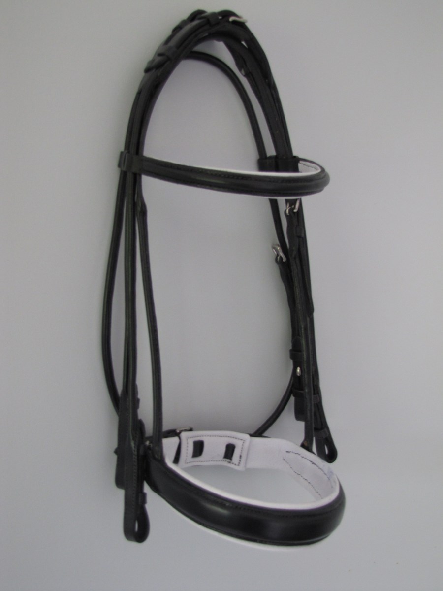

Et voici sa création, une superbe bride de dressage en cousu rond!

Très belle idée, ça doit être plus pratique que mes 2 pinces à linge!!!
Je suppose que la cordelette sert juste à la "garer"...?

Toujours le même fabricant, j'ai fait du cousu rond avant de connaître cette pince et je vous assure que cela change la vie, même si cela reste un travail de précision de patience et de temps à passer.
Ci-dessous, la pince en position, mais le montant est déjà cousu, bien entendu on coud entre les deux fourches, puis, la bride en cuir rond finie et enfin la même sur le cheval.
La cordelette est destinée à suspendre l'outil sur la panoplie.

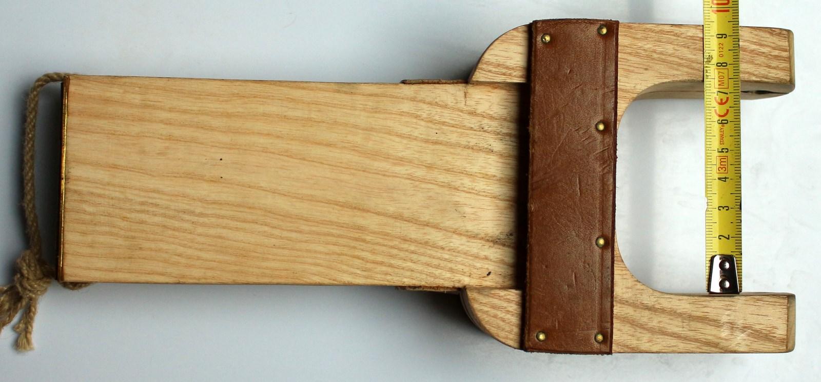

peux tu me dire ou montrer l'utilité des deux axe métallique qui semble être à l'intérieur ???? quatrième photo !! merci

Bonjour Philippe, c'est un ami qui a fabriqué cette pince. Je pense que cela sert à éviter le jeu.

merci !!! et une petite dernière as tu un outils pour chaque taille de cousu rond ?? est ce nécessaire , et le trou pour le passage et fait après ou avant (on perce le trou et on sépare ensuite les deux partie??)

Bonjour Philippe, pour la première question, la réponse est non, un cousu rond se fait dans des diamètres pas si éloignés et cela ne nécessite pas plusieurs outils.
Pour ce qui est de la deuxième question, je la poserai à l'ami qui m'a fait cette pince et te donnerai la réponse dès que je l'aurai.
