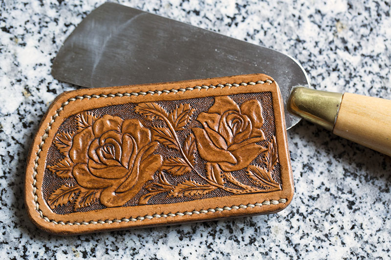

Bonjour tout le monde,

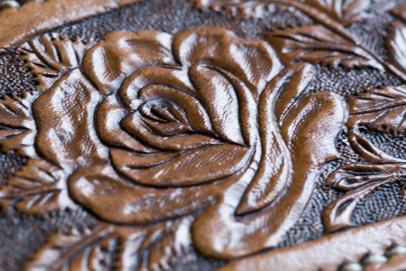

Après avoir terminé mon fameux carquois (et oui j'en parle encore [2deg] ), je me suis dit qu'il fallait que j'habille mes outils de coupe.
Voila pour commencer, un étui pour mon couteau à parer, et pour changer, je me suis lancé dans du floral, une première :(
Cuir tanné végétal, repoussage aux matoirs et gel antique med brown.
Les petits soucis:
- je ne sais pas comment j'ai fait, mais je suis partir en couture avec un fil trop court :rofl: , donc reprise avant la fin
- Une aiguille qui casse en court de couture :devil:
- J'ai voulu mettre de la cire à patiner à la fin, en lustrant à la brosse, mon gel antique est tout parti :envy: , il a fallu que j'en remette en dernier sur le roses :@

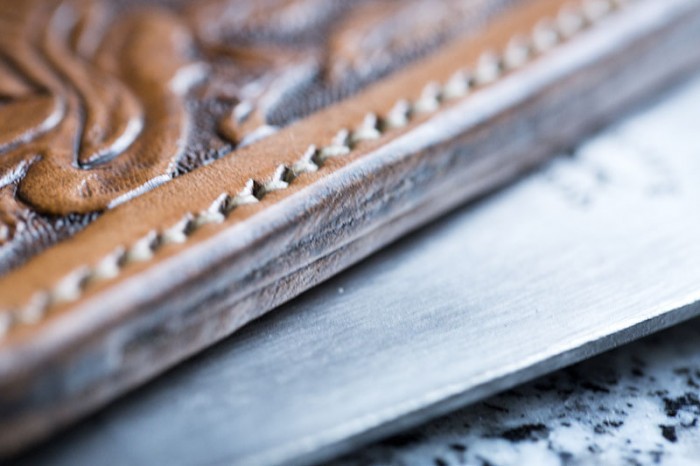

- Je ne suis pas encore un pro :clap: de la finition des tranches :mrgreen:
A vous lire

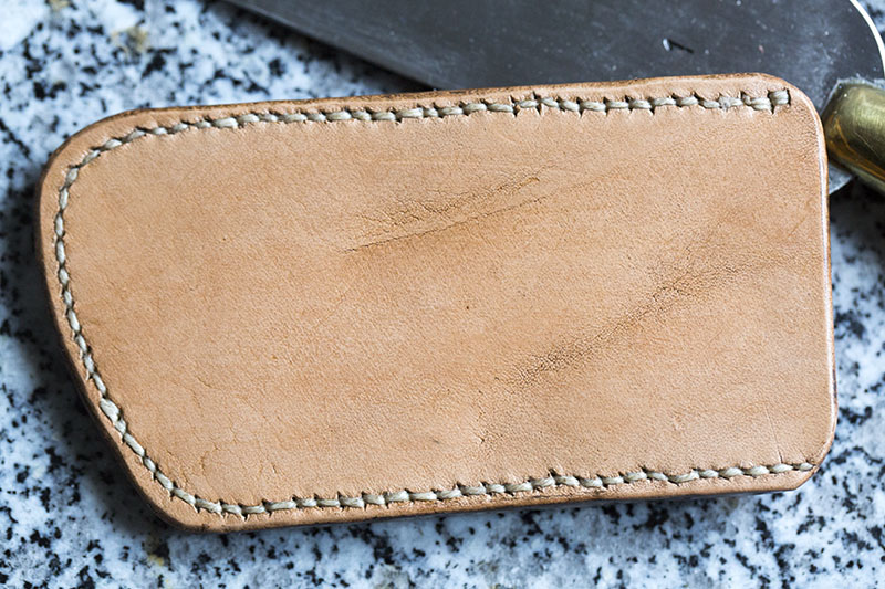

Le dos, avec la couture pas terrible, mais sans pince :sweat:

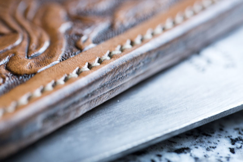

Les tranches:

Salut Tipit,
Très sympa cette réalisation.
Ce n'est peut-être qu'un impression, mais on dirait que l'inclinaison des points côté verso n'est pas régulière et surtout pas assez incliné. Do you see what I mean ?
Tu aurais dû faire un dessin côté verso !

Salut Dams,
oui je vois tout a fait ce que tu veux dire pour l'inclinaison des points, mais je n'arrive pas à avoir des points inclinés des deux cotés.
Là ma couture n'est pas en point noués, ça incline sur le recto, si je noues les points, c'est incliné au verso, mais jamais sur les deux faces.
Pour le dessin sur l'autre face, je me suis dit que c'était pas la peine, l'étui serait posé dessus :D

Coucou tipit,
Je pense que c'est normal qu'ils ne soient pas incliné, car l'inclinaison des trous réalisés par l'alène n'est déjà pas correcte (en tout cas semble-t-il sur la photo verso)
Je vois certains points carrément perpendiculaire au bord du cuir (en fait 2 tiers de la pièce verso au moins)
Par contre je ne comprend pas comment une telle différence entre la face avant, et l'arrière au niveau du percement, je sais je ne sert à rien! :D
Je dirais que tu perces face avant correctement, mais que quand tu enfonces tu tournes peut-être ta main? (J'ai du mal à me l'imaginer j'avoue, je ne sais même pas si c'est "possible", j'essaierai à la maison ce soir, soirée cuir aujourd'hui :P ).

Hello Cylène,
oui le floral m'attire aussi :D après y'a encore énormément de boulot, je ne me voile pas la face :oops:
pour les points, je pense aussi que cela vient de la taille de mon alène, elle me semble un peu trop large, ou laors pour un fil plus gros et des points plus espacés |(

Très joli motif floral.
Tu utilises quoi comme matoirs, notamment comme beveler pour arriver à faire du si petit ?
Messages : 1150
Re: Pour mon couteau à parer
Message par tipit » jeu. 24 sept. 2015 14:31
Coucou Thé',
j'ai trois bevelers, les b197, 203 et 935, pour ce motif je n'ai utilisé que le plus petit.
Si je continue dans le floral il va falloir que je me trouve un beveler en triangle, ça sera plus pratique et facile pour faire les encoches des feuilles :mrgreen:
