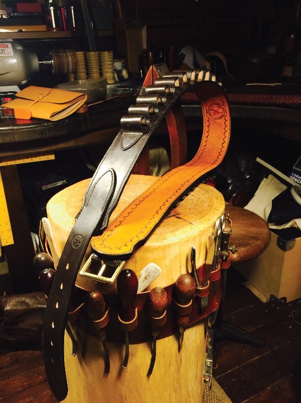

Trysk
Messages : 174
Prénom : jean louis
Localisation : Pen ar bed
Re: Atelier
Message par Trysk » mar. 28 juil. 2015 13:46
le bon vieux billot oui Bernard

salut trisk !super ce billot bois debout (quel bois ?) rangement des outils bien sympathique mais peut-être pas trop partique ??
un atelier ou il doit être agréable d'y passer du temps ....
Messages : 2034
Re: Atelier
Message par Luc » lun. 10 août 2015 08:44
Tu as d'autres photos de ce billot???

Si on met ce billot sur un plateau tournant de milieu de tablée, ça peut devenir plus pratique mais il y a qd mm la perte de temps à le faire tourner pour trouver son outil. Mais pour les emporte pièce ça doit être commode comme expliqué par Montagne !
Trysk
Messages : 174
Prénom : jean louis
Re: Atelier
Message par Trysk » jeu. 13 août 2015 13:26
Alors non Luc je n'ai pas d'autres photos, mais je peux donner le lien du maître qui l'utilise: http://www.armitageleather.com/home/4557599147
Il à d'ailleur quelques vidéo en tutos disponible, mais il me semble l'avoir déjà aperçu ici ou sur un autre forum... https://www.youtube.com/user/Nordicbadger
à bientôt tous ^^
