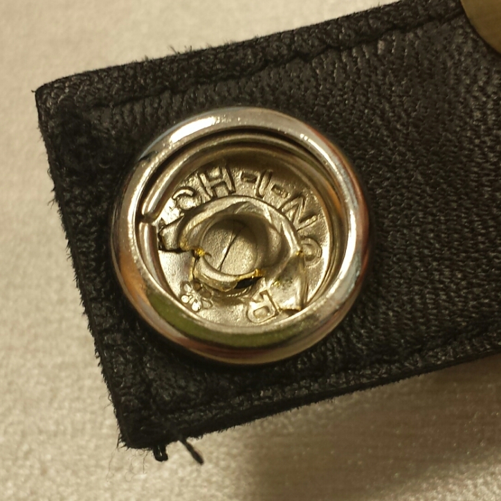

Je voudrais poser quelques boutons pression, je suis perdu entre tous ces boutons et outils pour les poser.
J'ai essayé avec des boutons acheté en mercerie, mes pressions sont posée mais très mal posée, les tubes ce sont cassé au lieu de s'écraser.
Alors je voudrai des conseils. Doit t'on investir dans une pince ou des outils au marteau, quels sont les pressions à acheter?
Merci
Merci

ils y à tellement de choix/grosseur/qualité possible, sur qu'elle matériaux (cuir, tissu, pvc...), qu'elle épaisseur (0,2, 5mm...), qu'elle quantités (3, 100)...
pour répondre dans le vide, il faut "matrice et poinçon" adapté et pression adapté à l’épaisseur et aux matériaux
avec ça t'est bien aidée

même si ces machines sont bien je trouve l'utilité vite limité quand on veut poser une pression à 15 ou 20 cm du bord ou au milieu d'un ouvrage je crois qu'une presse daudet (que l'on trouve facilement sur ebay ou dans les vides greniers ) pour une cinquantaine d'euros et ensuite un jeu de pose style matrices à frapper rend plus de service qu'une machine pneuma ou hydro !!
le tout étant d'arriver à définir le style et surtout la taille des pressions que l'on souhaite poser et hors mis la couleur nickelé , bronze , vieille or ..... deux style des fortes pour le cuir et des petites comme celle que montre déco cuir dans la vidéo c'est pas mal et cela répond à pas mal de situations !!!

Alors merci pour vos réponses. Pour être plus clair c'est pour faire des bracelets en cuir simple ou double épaisseur. L'épaisseur ne dépasse pas les 3 mm.
Je cherche l'outil le plus adapté pour faire ça.

j'ai commencer (il y à ...) par sertir des garniture de voiture et ont avais fait des poinçons en "étoile" qui éclatait le petit tube en plusieurs "bandes" au final une étoile toute les pressions ne sont pas prévu pour ce genre de matrice... et en confection ont à souvent ton résultat !
pour moi "un meilleur système de sertissage" (matrice et poinçons) dans ce cas le/les poinçons doit être top un ouvre le suivent roule... et l'épaisseur est à regarder de prêt il faut resté dans la tolérance du rivet pour un bon rendu, dans ton cas la partie mâle est beaucoup trop longue
donc sans étoile elle casse n'importe ou avec une matrice traditionnelle une passe.
la qualité du river est primordial aussi, mais dans ton cas ont voie du laiton, les merdes sont souvent en acier qui éclate souvent dans tous les sens...

En quantité je ne sais pas encore, c'est partit d'un bracelet que j'ai fait et pour l'instant j'ai 3 commande d'amis, si cela marche peux être que j'en ferais 20.30.
Merci
https://dl-web.dropbox.com/get/20150418 ... yi8znBnBOg[/img]
Merci

si tu veux en faire que de 2 ou 3, passe par ton cordonnier préféré
il ne te prendra pas $$$ et elles seront bien mise.
si tu fourni la marchandise, il peu te faire un essai avant gratuitement (peu être)...
sinon investir dans une petite presse pour 3 ou 4 (même pour 20)
ou en occasion
après il te faut juste une matrice/poinçon de qualité tu peu faire un essai au marteau...
tu sais comment les démonter ?
dit ton département de résidence, il y à peu être un du cite qui pourra t'aider ?

Alors voilà les photos
J'espère que ça marche
Je vient de la Bretagne dans le 22.
Je ne sais pas comment démonter des pressions, mais je n'est même pas essayé.
Je vient de racheter des pressions de la prym avec les poinçons fourni, je vais essayer.
Merci pour l'idée du cordonnier je n'y avait même pas pensé.

pour les pressions et autres rivets et en particulier la photo montré ce sont à mon avis les pressions les plus ""fortes"" et bien posé c'est costaud , moi à ta place j'investirais dans une matrice à frapper c'est pas cher et facile d'utilisation si tu as un socle solide type enclume/étau et un marteau sans doute qu'au début tu vas en louper 2/3 mais ça vient très vite !!!
j'ai moi aussi fabriqué un outil pour faire ça (une très grosse pointe ou j'ai accentué les 4 petites face de la pointe et aplati celle ci mais le résultat ressemble pas mal au tiens !!(plus régulier) alors que le bord doit ""s'enrouler"" sur lui même en s'écartant un peu !!! facile à dire tout ça mais à faire ?? si vraiment tu ne trouve pas de matrice à frapper dis le et je te dirais ou tu peux t'en procurer à pas cher !!!!!
phil
en tout cas une chose est sûr c'est que pour ma part je ne fais ni clef , ni tampons , ni plaques d'immatriculation , je ne vend pas de piles ou autres gadgets je ne fais que (et c'est déjà bien assez) réparateur sellier cordonnier et bien sûr maro (réparations/créations) mais mon job , celui pour lequel j'ai un B.P , c'est cordonnier .

Re: Outils pour boutons pression
bonjour,
j'ai un ami cordonnier, il accueil c'est cliente "alors pas encore morte ?" certaine sans amuse d'autre ne revienne pas ! il facture le travail qu'il n'a pas fait !(oubli, pas arnaque) et c'est un très très bon cordonnier, un ga qui le cœur sur la main ...
le vrais prob est bien la suppression des formations de certain métier (noble) mais pour moi tous cela reviendra (un jour) ce qui me brise le cœur est "la perte des machines" qui parte à la destruction et à l’étranger toute les semaines, la France est pillé
paloma
- Messages : 139
- Enregistré le : mer. 1 avr. 2015 13:55
- Prénom : yves
- Localisation : PACA
Salut,
bon,je ne sais pas si mon avis aura un intérêt credible,.....etant debutant dans le domaine, mais moi j'ai opté pour ça,et ma foi,pour le peut que je puisse en dire c'est que,c'est simple,efficace,pratique,pas encombrant,ça fait le job et c'est pas cher.
http://www.decocuir.com/Mobile/MBSCProd ... d=12333215
Tout ce que tu feras sans prendre le temps,
Le temps ne le respectera pas.
- Messages : 927
- Prénom : philippe
- Localisation : charente
yes j'aime bien ce genre là palo simple mais efficace encore faut il ne pas avoir deux mains gauche et dix pouces !!!
phil
phil
