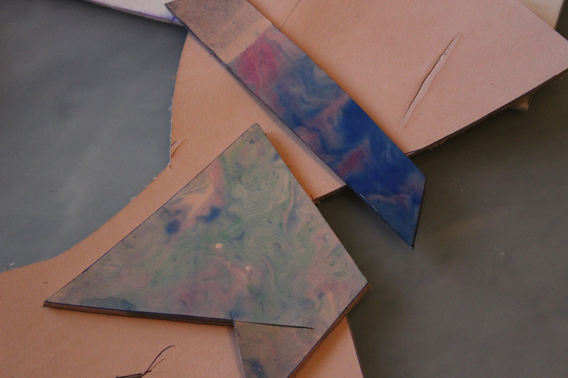

Gobniu
Messages : 249
Prénom : alex
Localisation : Clairfayts
Re: teinture camouflage
Message par Gobniu » lun. 26 janv. 2015 17:45
Voila!
Premier test en bas, second en haut.
Le premier fait dans une assiette avec très peu d'eau, pour juste tremper le coté fleur. teinture verte bleue et rose
Le deuxième, dans un pot, le cuir trempé complètement. teinture bleue et rose.
c'est à travailler évidement, j'ai fait ça en 5 minutes après avoir vu le sujet sur le fofo.
J'ai utilisé de la teinture fiebings standard, je ferais un autre test avec la oil dye, vu qu'il y a une base d'huile dedans, ça devrait aller mieux.
