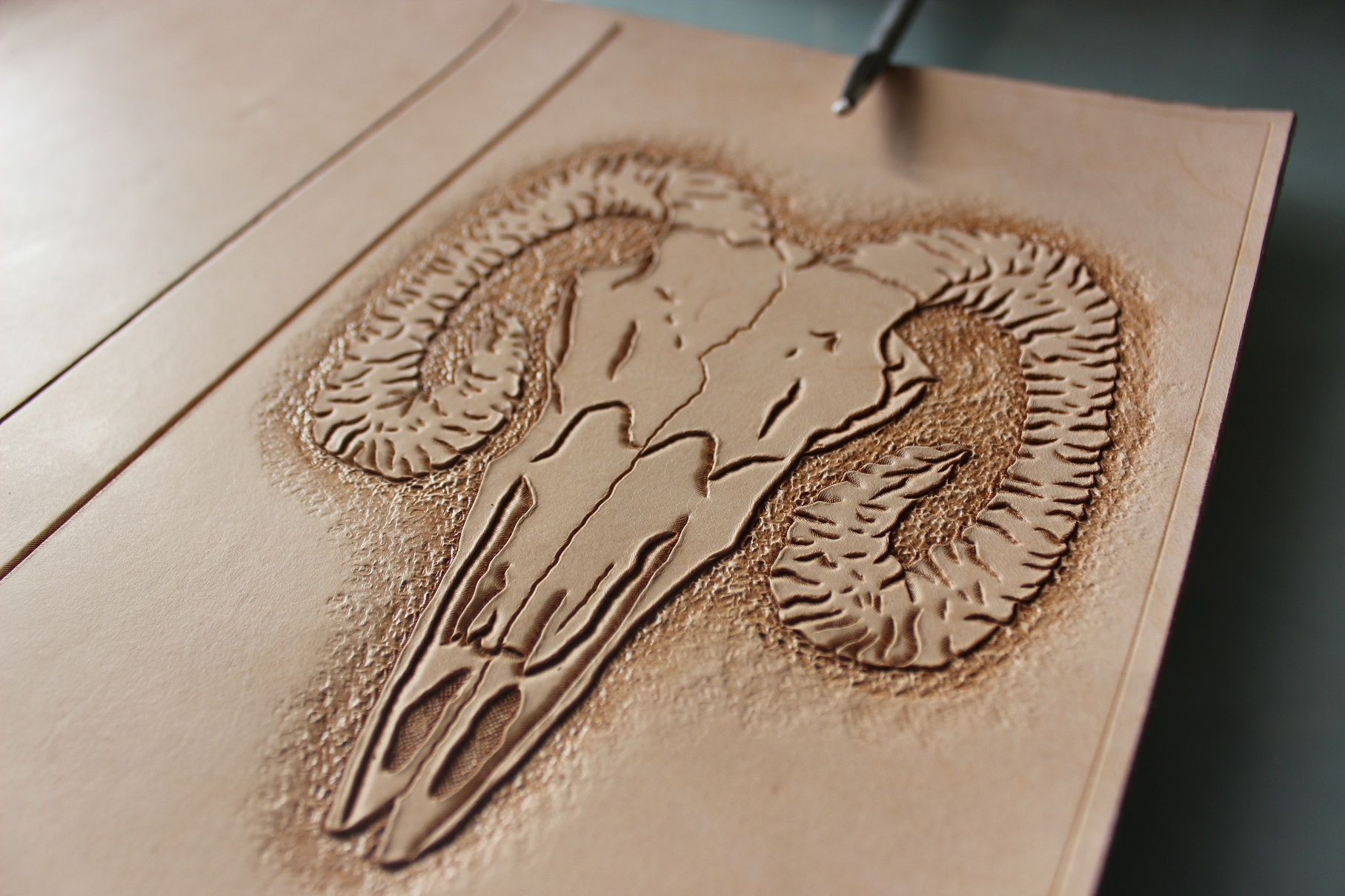

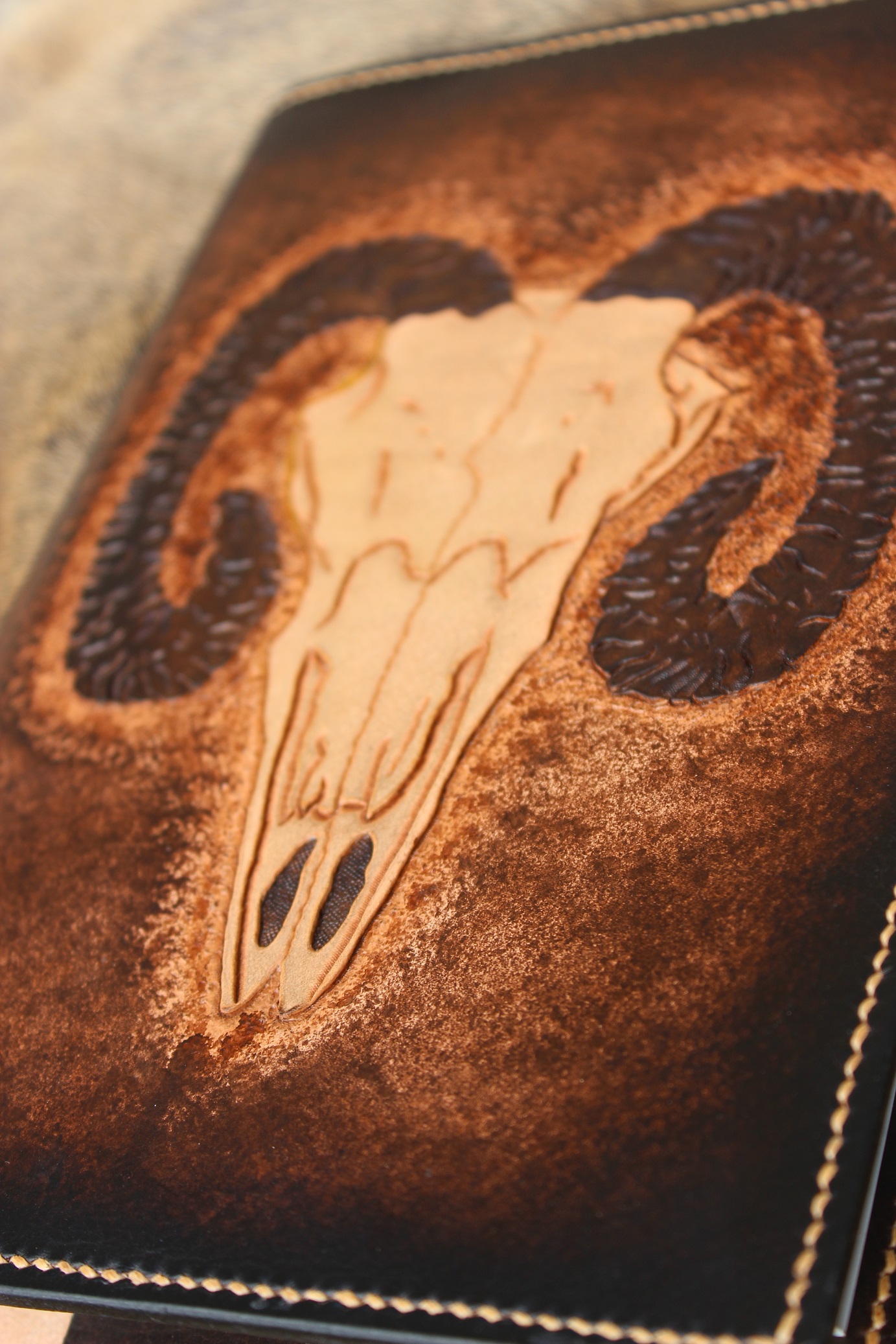

Bon comme je suis sur plusieurs pièces en même temps(table, grimoires escarcelles...), je vous montre un peu l'avancement du dernier repoussage
Ha il est un peu une tête de méchant ce bélier!

J'aime bien. En revanche, je trouve les cornes bizarres. Ça part épais, ça rétrécis et ça redevient épais...
Sinon c'est propre comme travail

Coucou,
il a surtout une tête de mort....
Dams, c'est que les cornes s'enroule,
ça part épais en haut et quand ça va vers l’arrière, ça rétrécie
pour s'épaissir en revenant vers l'avant....
mais c'est vrai qu'on ne le retrouve pas vraiment....

comme Dendro y dit, et pour donner un peu de relief, j'avoue ça aurait pu être un mieux. mais faut bien que je fasse des bourdes! :p

Perso,
je trouve qu'on le devine quand même sur la corne gauche,
à droite du dessin, sur la partie haute, quand ça commence a revenir...
Mais, c'est vrai qu'il y a des dessins qui ne sont pas si facile que cela à retranscrire...
Alors qu'en les voyant on peux penser le contraire..
J'viens d'en faire l’expérience avec mes deux derniers repoussages...
( gorille et dogue tibétain)
Sinon, une autre critique "négative", je le trouve un peu plat ce crane....
C'est a force de repousser.....
que ça sort...!!??

ouep, entre le rendu papier et le rendu cuir c'est pas toujours facile de prévoir ce qui va ressortir ou plat.
Pour le trop plat, c'est de la faute de la bête, trop de coups de tête dans sa vie

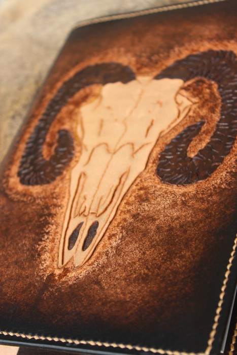

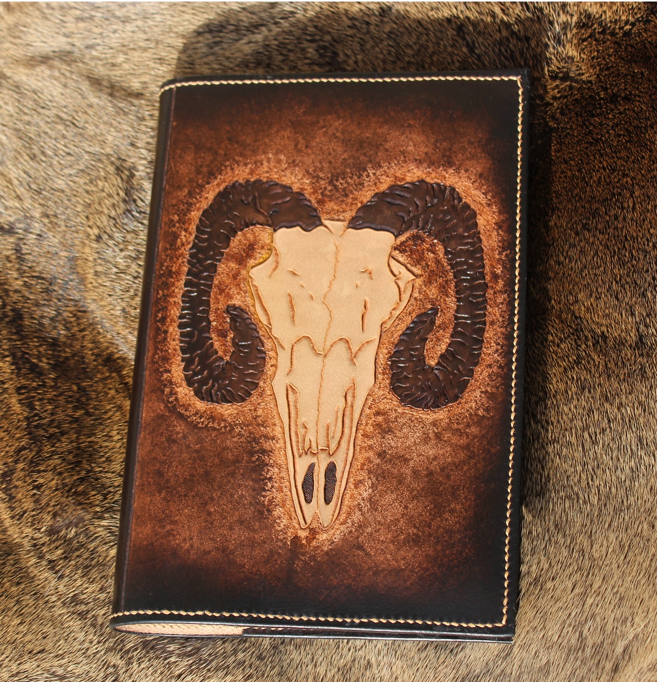

Voila le grimoire fini. je sais pas ce que j(ai foutu, y'a deux points de couture qui bug sur le bas...

Coucou,
la teinture, en plus d’être superbe, atténue la platoïsité du dessin....
Allez, pour ne pas être que positif...
domage que tu
n'ai pas joué sur les nuances de couleurs pour renforcer le coté tournicotille des cornes...
Et la, si tu veux savoir comment tu aurais pu faire.....
ben, c'n'est hélas pas moi qui puis te le dire...

Salut Alex, le seul truc à dire: Tu m’énerves avec tes effets de teinture

Héhé j'en suis bien content alors :p

pour les nuances de couleurs ça aurait pu le faire Dendro, mais peur de vouloir trop en faire et me louper...

trop fun! J'y connais rien en repoussage ni en teinture, pas trop mon truc, peut-être que si j'avais expérimenté j'aurais aimé.... vu que j'aime le dessin...
Alors je tente un avis: si c'était plus foncé sur la face interne des cornes, vers le milieu, ça donnerait pas du relief? Et définirait mieux l'enroulement des cornes? Enfin c'est juste une idée, je suis incapable de faire le 10e de ça!
Sinon pour le point de couture qui bug, tu peux toujours donner un coup d'alène ronde fine dans le trou, côté externe pour l'agrandir, puis tenter de guider le fil vers le bord, parfois ça marche un peu, pousse le cuir aussi pour combler et tenter de réaligner les fils ....

Bon, je sais pas si c'est la race, mais les cornes sont vachement plus épaisses que sur le crâne, Sinon on dirait un mouton Jacob à 4 cornes sans celles du dessus... Y'en a qui ont même 6 cornes, le Manx Loaghtan!!! Purée, le poids!!!!! Doivent avoir de sacrés maux de tête!
