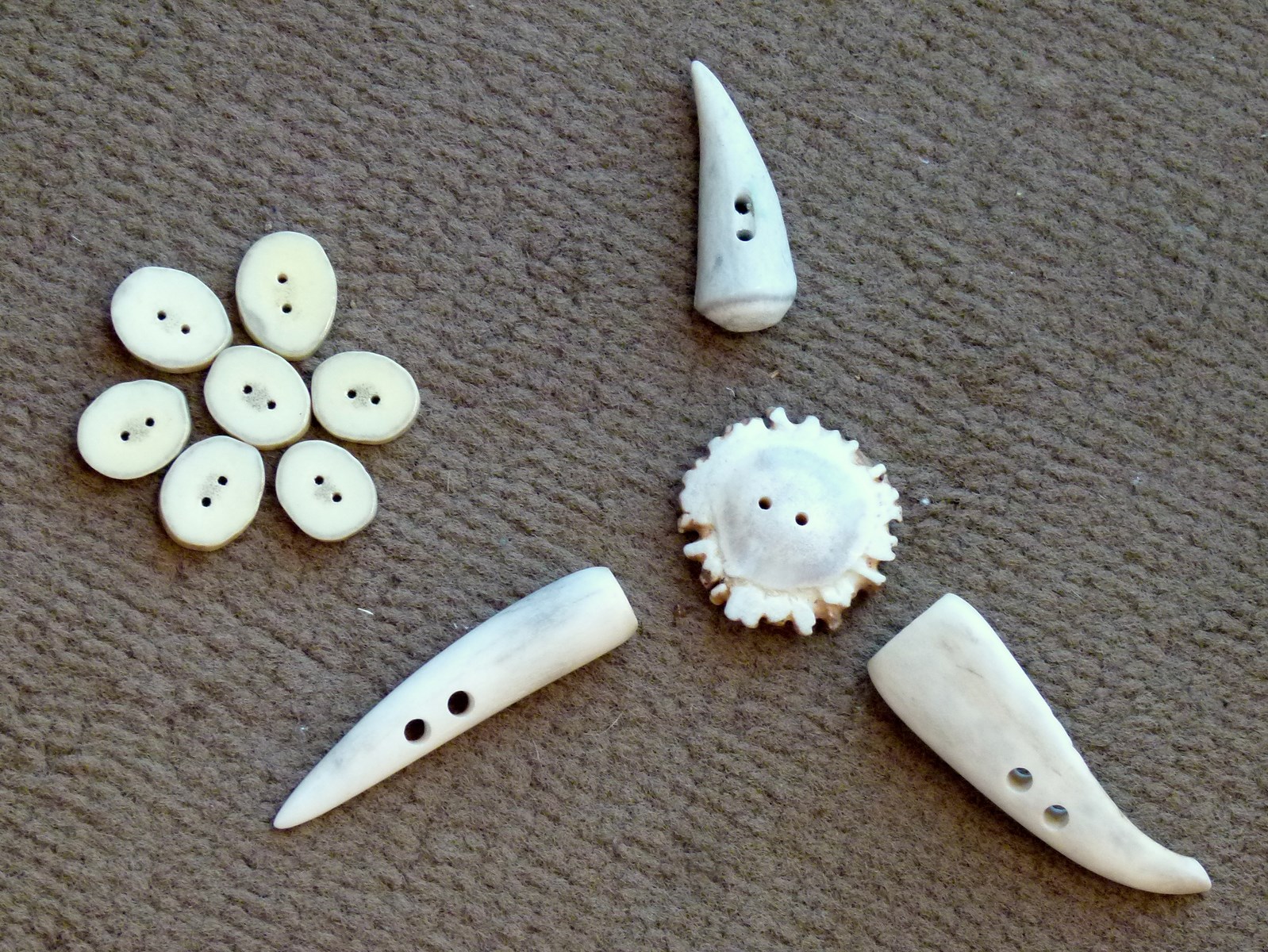

Plus sérieusement, si je souhaite affubler une lame d'un manche en corne, je saurais où m'adresser! Sinon Jean, tu ne ferai pas des boutons avec des tranches de corne par hasard? J'en avais acheté à Jackson Hole, fait avec la base des bois de mule derr (chevreuil), ça fait comme une racine d'arbre, très sympa... Et des petits boutons genre crochets faits avec les pics... C'est super joli... Sur des articles en cuir genre trappeur ça rendrai bien.... ou même sur un article sobre moderne d'ailleurs....
Voici pour te donner des idées:
Montagne les a déjà rencontré, mais sa femme était là alors les couteaux ont été sages.......
Pis les seuls autorisés à plusieurs sont les chats, je vous préviens

ça doit pouvoir ce faire , j'ai la matiere premiere , cerf , chevreuil , antilope , gnous ....
faudrais me dire ce que tu cherche .

Ben le genre comme le rond c'est pas mal... Si tu as des cornes en photos par MP on en discute? Mais c'est à tout hasard, parce que ça se trouve sur ebay j'ai vu, je n'ai pas besoin d'en avoir, vu que ceux là dorment dans une boite depuis 8 ans! Cependant si une corne originale devait donner un bouton original, pourquoi pas.... Cerf ou autre...
Tiens, là on en voit à la fin:
http://audreyzumwalt.blogspot.fr/2012/0 ... -horn.html
http://www.wulflund.com/living-history/ ... deer.html/
