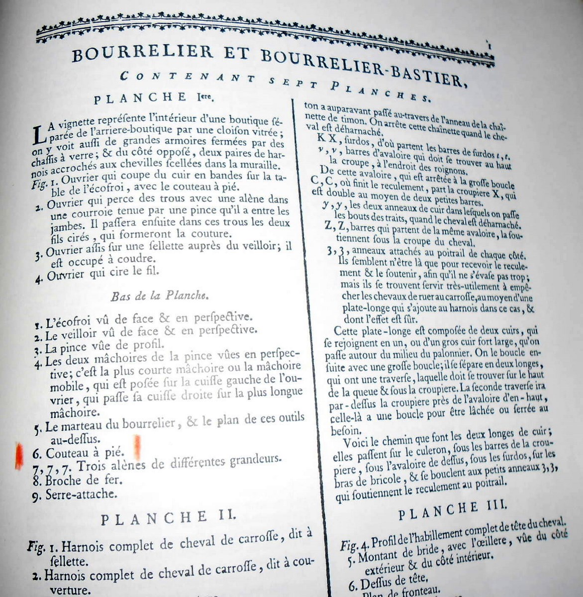

sur un site concurrent on nous présente une nouvelle fois! un hachoir de cuisine comme un outil de sellier bourrelier !!ces amateurs semblent
avoir des"problèmes d'identifications " car ils ont tout simplement oublié de noter que cet accessoire a les 2 extrémités arrondies contrairement
au couteau à pié dont les2 pointes sont la partie essentielle!! bien sûr que l'on peut couper un morceaude cuir avec une hachinette tout
comme on peut également le couper avec un coupe-chou de coiffeur ou un canif !...S.blanchard doit se retourner dans sa tombe ! c'est ce qu'on appelle faire passer des vessies pour des lanternes A moins de trouver une nouvelle définition au mot "intrus "!!!!

- Messages : 1767
Re: Site sur les outils
Bonjour Fil et Bernard,
Loin de moi l'idée de vouloir remettre en cause tes dires Bernard, mais concernant l'écriture "couteau à pié", j'en été resté au fait que c'était une hypothèse de ta part et non pas une vérité absolue. Non ? Si je me trompe, as-tu des documents ou références pouvant étayer cela ?
Car il ne manquerait plus que dans quelques années tout le monde écrive "pié" et qu'un jour un ancien dise : "Sacré Bernard, il les a tous roulés avec son histoire de couteau à 'pié'..."
montagne
- Messages : 2113
- Prénom : bernard
hypothèse ?? tu n'as qu'a regarder dans l'encyclopédie de d'alembert c'est ecrit à toutes les pages du bourrelier c'est du vieux français
d'accord mais si on ne pas gaffe ou si on laisse tout dire par des amateurs dans 10 ans la hachinette àpersil sera repertoriée dans les musées

ok c'est là que je dois mettre ta photo Bernard... Mais bon le français évolue, normal, on ne peut pas dire couteau à pié, ou alors il faut écrire aussi "caroffe", remettre des F à la place des s...
on aura pas l'air con avec un cheveux sur la langue des mots.. feriez-vous ok pour ça? Ce ferait drôle, fi f'eft le cas... (caf?)
voici:

non NOX on ne parle pas de la même chose ...les caractéres d'imprimerie comme les F c'est une chose ...écrire couteau à pied c'est une
erreur qui perdure depuis longtemps à cause de nuls en orthographe et nous sommes bien partis pour les imiter!!!!
Quant à la mauvaise foi concernant les hachinettes et les coud-vite je m'évertue à parler d'outils de bourreliers UNIQUEMENT ...si les cisailles
et les scies à métaux étaient indispensables aux bourreliers ...Blanchard les aurait mis sur ses planches !!!personne n'interdit à personne
de couper du cuir avec une scie de charcutier !!!!A bon entendeur SALUT...
