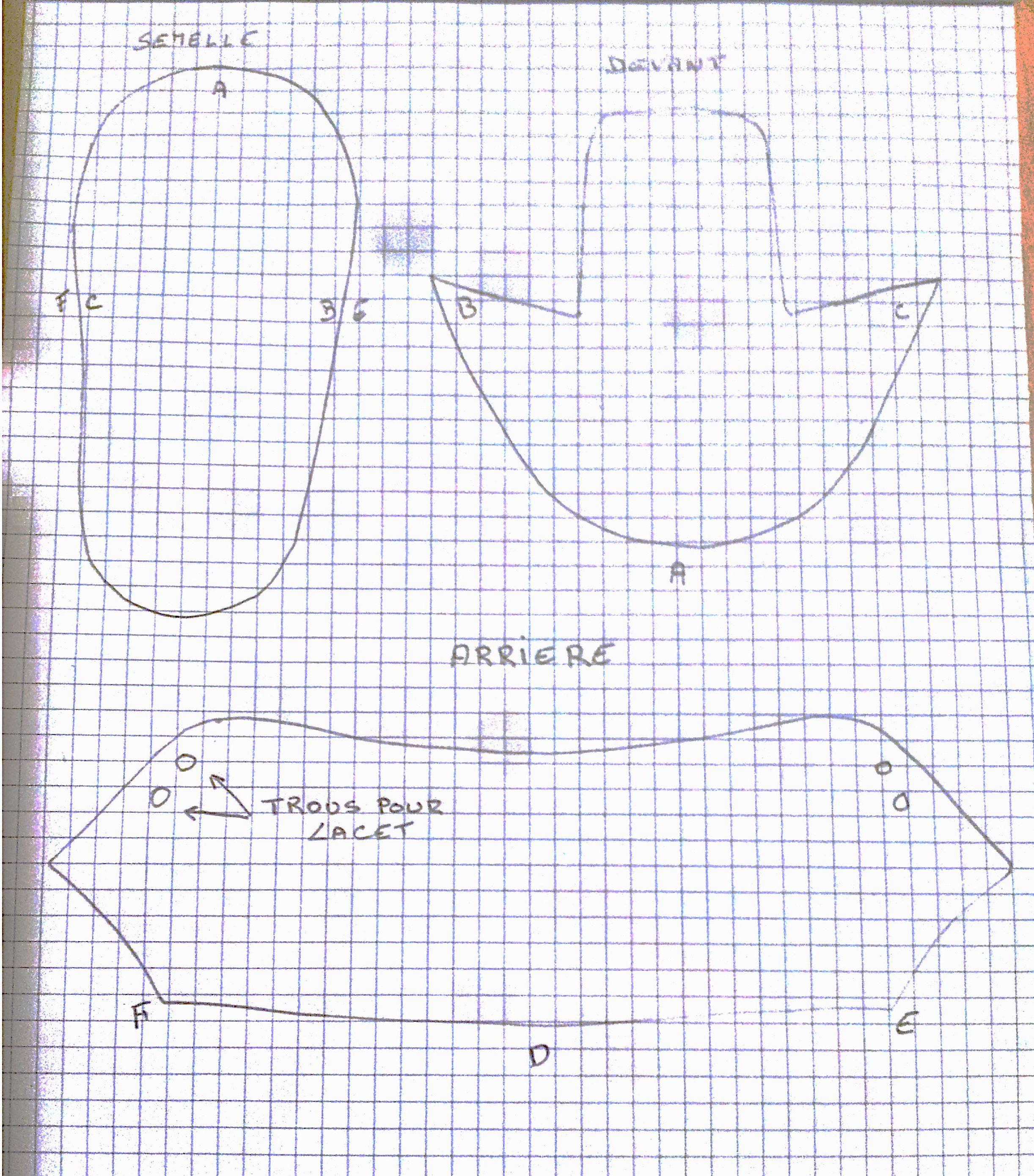

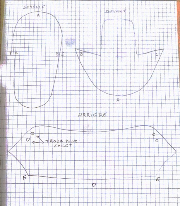

je me suis fabriqué un patron pour des chaussons bébé de 3 à 6 mois le voici:
les lettres servent de repère afin de positionner les différentes pièces.

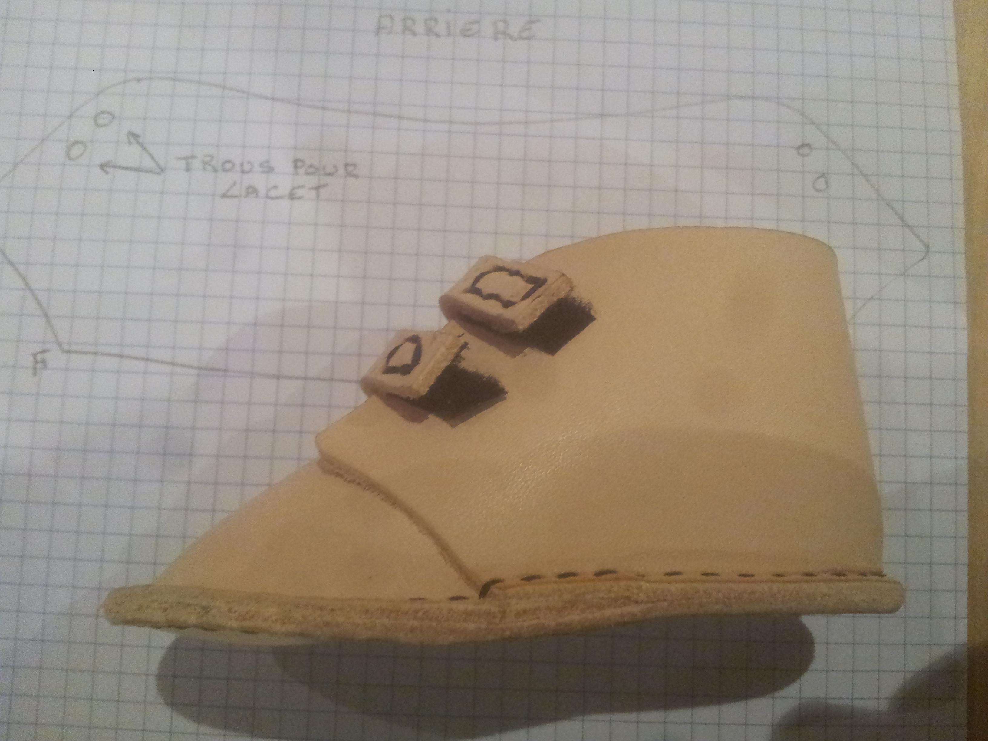

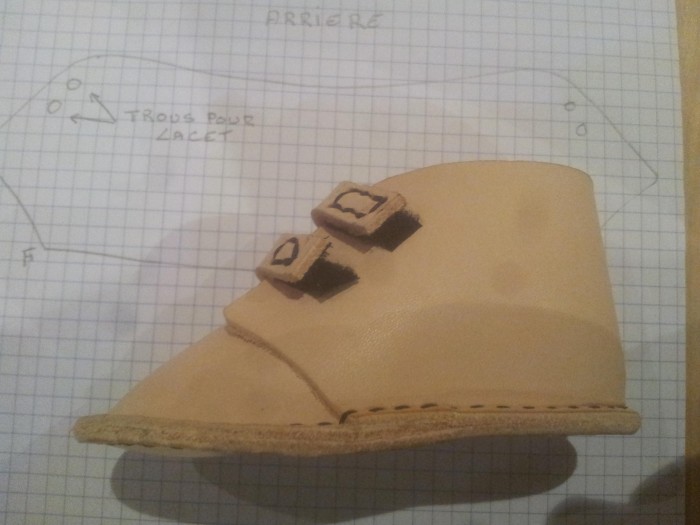

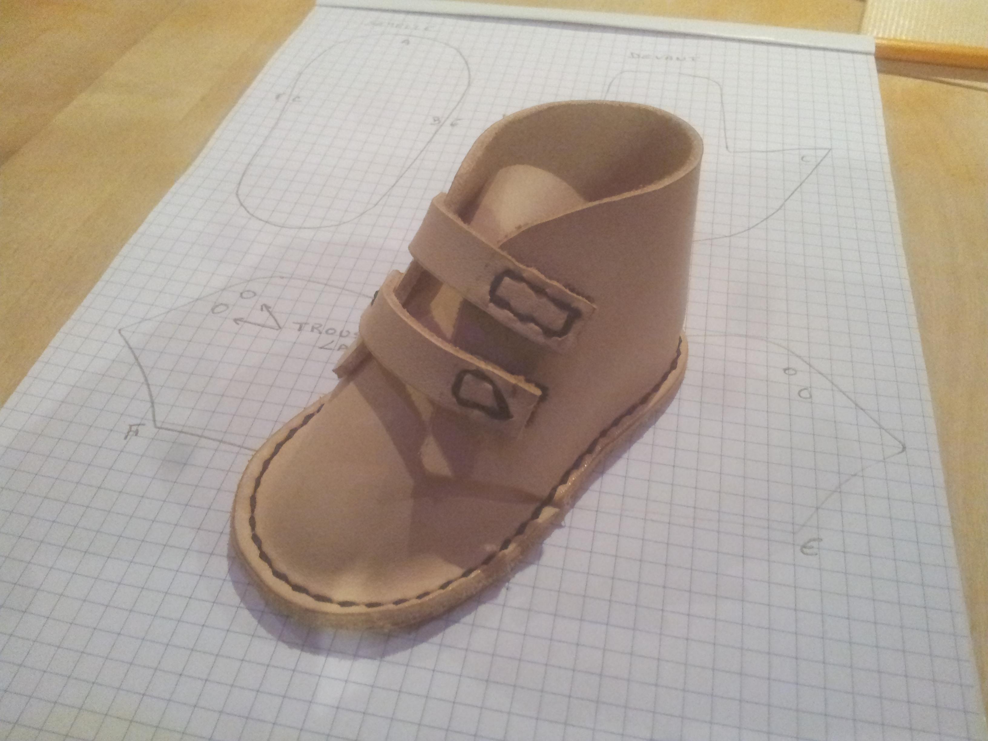

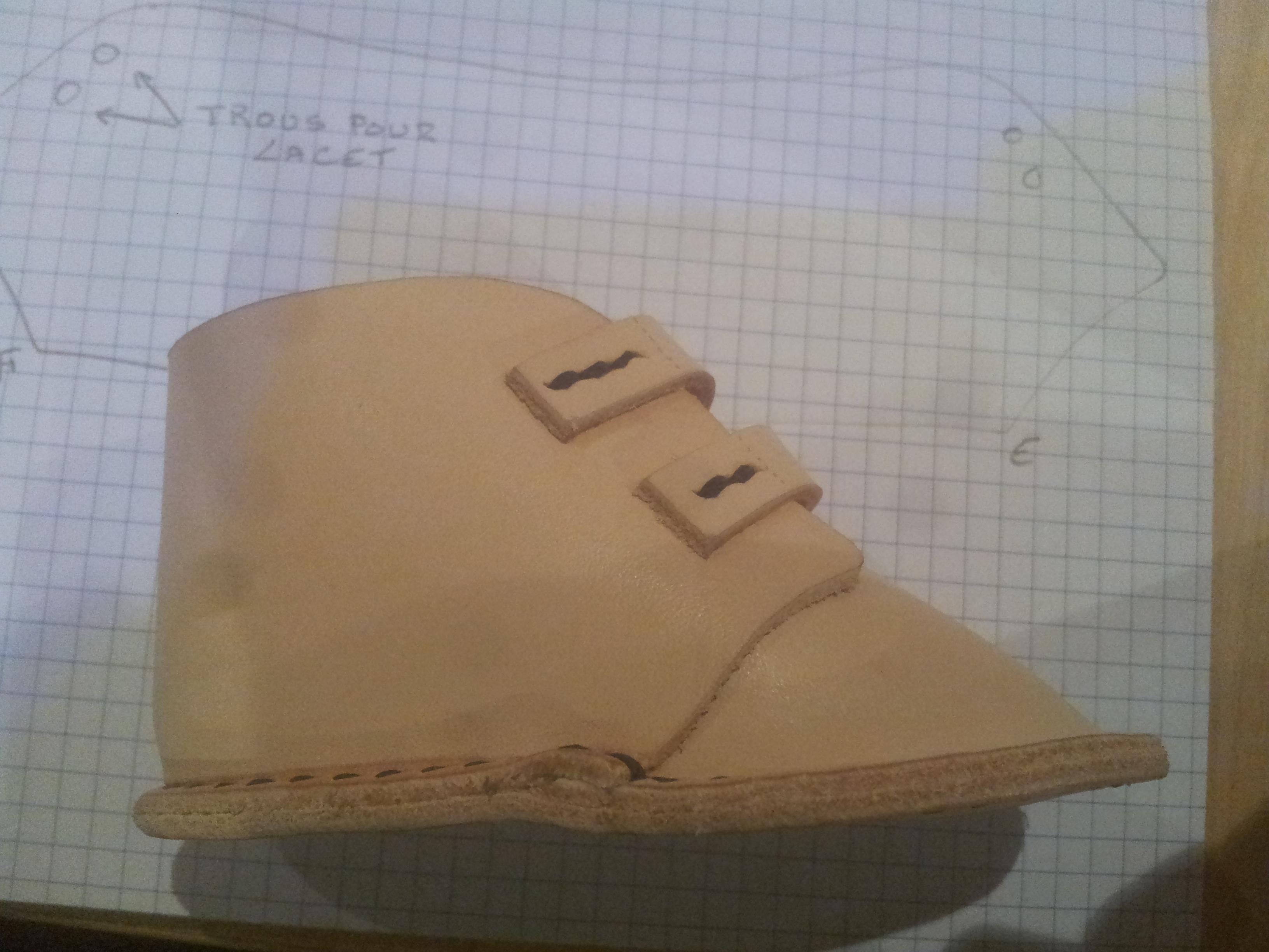

voici ce que ça donne pour le moment le travail n est pas terminé, je pense incruster une tête de cheval sur un coté du chausson et surtout il me reste à faire l autre....
j ai essayé de les coudre à l envers afin de retourner le cuir par la suite mais le rendu n est pas génial, j ai laisse tomber (je pense qu' encore une fois, l épaisseur du cuir est en cause, j ai un réel problème avec ça).
pour ma part j ai préférè une fermeture à scratch pour la facilite à chausser.
si quelqu'un à des conseils ou des idées je suis preneur.
merci d avance.
merci d avance.

Re: chaussons pour bebe 3 à 6 mois
Elle est jolie cette chaussure, mais je pense que ce n'est pas adapté à un bébé de 3 à 6 mois car le cuir est trop rigide,
quand j'ai voulu faire ceux de ma petite fille, j'ai été confrontée à ce problème : je ne voulais que du tannage végétal et je n'ai pas trouvé de cuir assez souple exceptée la basane ( mais j'ai vu quelque part que la basane était tannée de façon mixte :
minéral et végétal, pour un risque moindre j'ai choisi une tannerie française).
Pour faire les coutures j'ai bien paré les deux pièces à coudre, ensuite, j'ai martelé la couture et j'ai taillé et mis une petite semelle en mousse à l'intérieur. l'intérieur est difficile d'accès j'ai utilisé une petite enclume.
Bravo pour le travail, mis à part les remarques de vovonne pertinantes, alors que sa fabrication relevais plus du cousu retourné " repetto "
http://tictac-cordonnier.blogspot.fr/20 ... petto.html
tu as " réinventé " le procédé de montage sandalette.
http://tictac-cordonnier.blogspot.fr/20 ... lette.html
Très amicalement.
Merci vovone et tictac pour vos remarque...
Pour le cuir j'ai utilisé un cuir tanné végétal naturel de 2 mm d épaisseur (acheté au kilo) qui malgré tout, est assez souple, lorsque j'ai voulu retourner mon cuir ce qui m a déplu c est que la couture faisait des vaguelettes à l intérieur alors que j avais paré l extrémité (peut être pas assez).
D autres paires sont avenir, j améliorerais la fabrication en essayant d autre cuir....
Vovone ta paire fait combien d 'épaisseur?
A plus et merci
A plus et merci
Pour un bébé les chaussons et non les chaussures ( on ne met pas de chaussures à un bébé) doivent être aussi souples que si elles étaient en tissus ou en tricot donc un cuir de bovin tanné végétal comme celui que tu as ne peut pas convenir !
la basane est un cuir de mouton, celui que j'ai utilisé doit faire environ 1.5 mm.
Il est normal que ta couture fasse des vaguelettes puisque le bord du cuir à une longueur plus grande que ta couture et quand tu retourne c'est encore rétrécis donc ça fait des vagues. il faut faire des petits crans ( couper le cuir le bord jusqu'à la couture et enlever un morceau en V , il est préférable de faire des V étroits mais plus nombreux).
