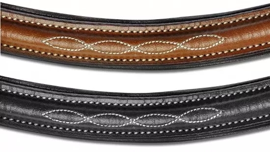

Toujours dans la réalisation de bridons, j'ai eu envie de faire des "surpiqures". Je ne suis pas sûre que ce soit le terme juste..., mais il s'agit des décorations cousues sur le frontal, la muserolle, ou en attelage sur le bricole.
Je reprécise que je ne suis pas une pro, que j'ai fait quelques stages, mais juste pour apprendre les bases...
Ce style :
6196

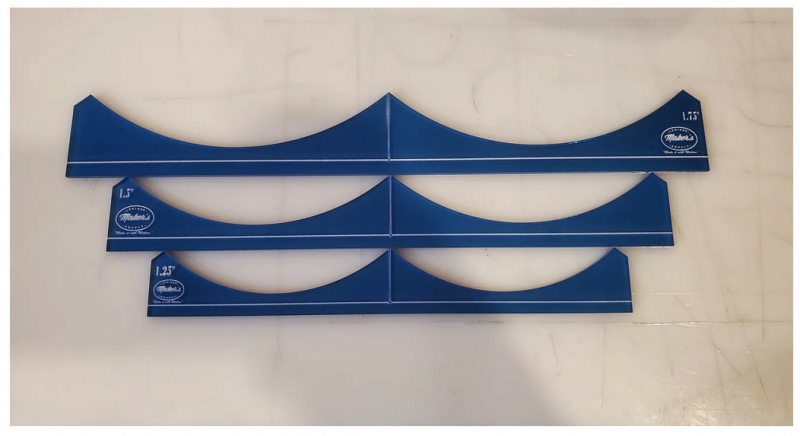

Après des essais pas trop concluants de dessins et quelques recherches sur le net, j'ai fini par trouver une photo d'un gabarit (initialement pour les ceintures) que j'ai reproduit sur un petit logiciel de dessin gratuit, puis imprimé, collé, découpé, tout ça...
Le gabarit du net :
6197

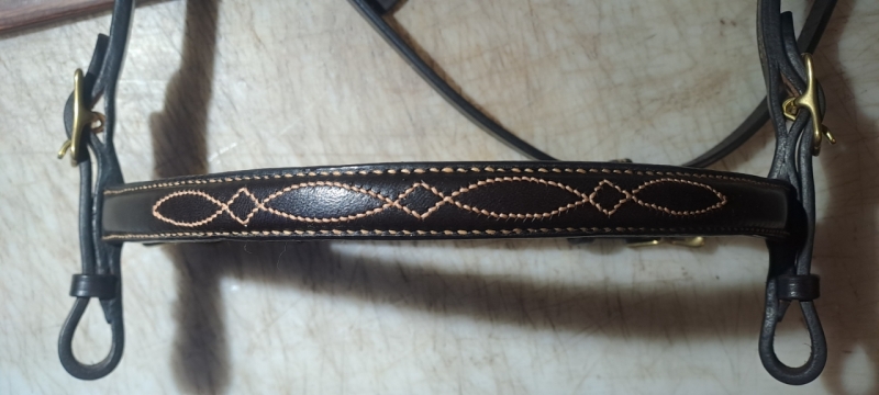

Alors, j'ai fini par m'en sortir (un aperçu du résultat) mais en y passant BEAUCOUP de temps !!!!
6198
Donc si vous avez des tuyaux, des critiques, des commentaires, je suis preneuse !!!

La difficulté dans ce genre de travail est d'orienter correctement l'alêne. D'ailleurs on le voit bien sur ta couture de droite...
