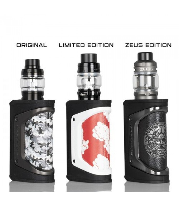

Je souhaite rénover et personnaliser des box (boîtiers) de cigarettes électroniques, décorées avec du cuir.
Ce sont des box Aegis:
Mon but est de remplacer le cuir d'origine avec des cuirs "exotiques", principalement des peaux de serpent...
Ce n'est pas un projet "industriel", c'est juste pour me faire 2 ou 3 box uniques (je n'ai commandé que 2 morceaux de peau, j'ai reçu la première aujourd'hui).
Cette première peau que j'ai reçu est assez belle, mais elle est très fine et parait assez "sèche"...
Je pense qu'il me faudra y coller une doublure et la vernir pour arriver au résultat escompté...
La doublure: idéalement un support "prêt-à-coller" de 0.5 à 1 mm, le cuir tel quel ne comblera pas l'épaisseur désirée.
Le vernis (ou autre): je n'ai pas peur d'un revêtement trop épais qui "dénaturerait" le toucher du cuir, ce sont surtout les couleurs et l'aspect des écailles que je souhaite mettre en valeur.
L'objet est baladé tous les jours dans la main, dans les poches, il doit rester solide et résistant aux frottements...
Voici le "cahier des charges" ^^/
Merci d'avance pour votre aide et vos conseils!
