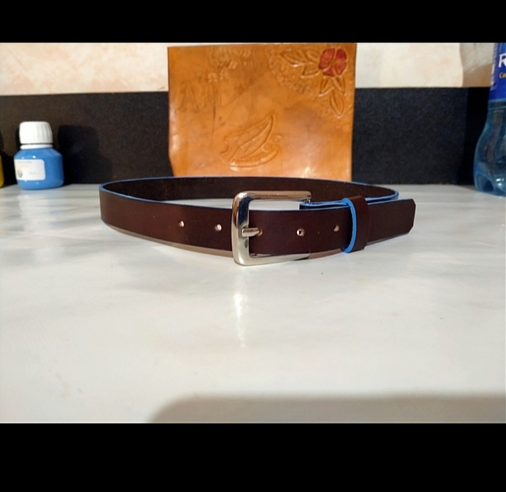

Voilà, ce matin ma fille de 4 ans ne faisait que perdre son pantalon.....
Avant la sieste je lui ai pris son tour de taille et m'y suis attelé.

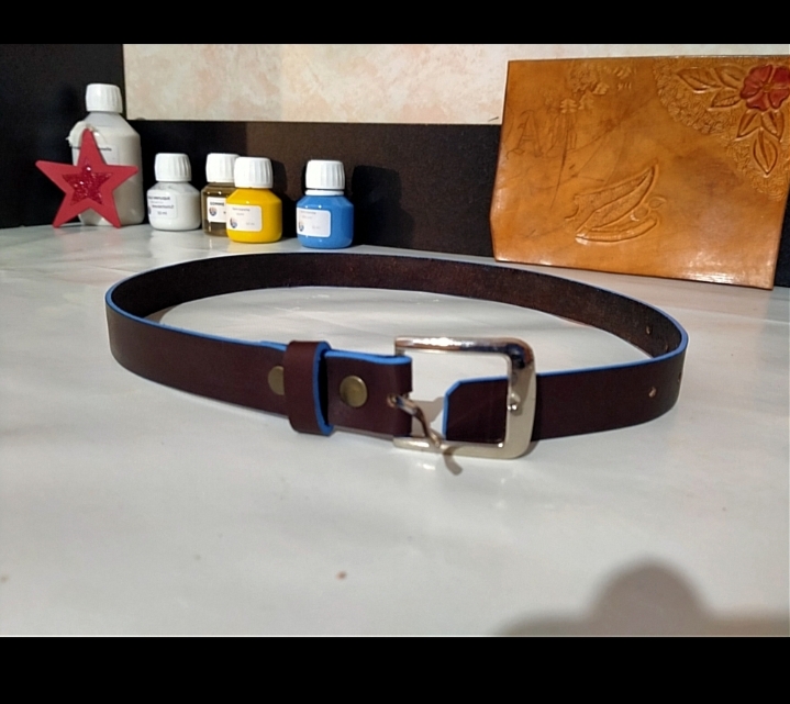

J'ai pris un bout de cuir gras avec lequel j'avais fait son cartable :-) et lui ai fait une ceinture de 20 mm de large, les passants enfants ont vraiment tendance à être minus.
Le plus long était de faire la teinture de tranche.
J'ai fini avec un petit coup de cire d'abeille et de lustrage au chiffon.
Et voilà ma fille a de quoi se rhabiller pour l'hiver!

Ou ne plus perdre son froc!!!
Le passant avec un rivet je suppose?
Marrant la tranche en bleu! Perso je suis plutôt naturel.

J'avoue que j'aime bien cette association de couleurs. Et vu que mon cuir gras est tanné au chrome, juste passer de la cire d'abeille pour finir la tranche laisse quand même apparaître deux côtés sombre et un milieu tout gris clair.....et mon fournisseur de teint tranche n'avait plus que le bleu et le jaune en stock ...
Le passant est coincé entre les deux rivets. Et fermé avec une agrafe récupérée sur une ancienne ceinture.

Je me suis lancé sur qqes ceintures avec ce type de teint tranche coloré; c'est 2 à 3 fois plus long que le "classique" re poncer au moins 2 fois avant la couche finale si on veut un joli fini.
C'est plutôt pas mal lorsque l'on a 2 épaisseurs; le jonction est bien masquée.
Sympa le bleu avec le marron. La fille peut être fière de sa belle ceinture.
