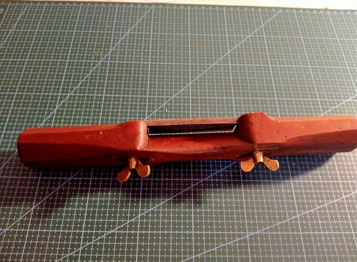

Bien le bonjour à tous!
J'en appelle au savoir des anciens et des sachants ( termes si joli désormais à la mode.....)!
J'ai fait l'acquisition de cet outil si joli, via Leboncoin, pour ne pas le citer, et j'aimerais savoir si ceux qui en ont un pourrait m'éclairer sur la façon de l'utiliser ? J'ai bien fait de la recherche dans les anciens tòpics mais je reste un peu sur ma faim, la vidéo trouvée n'ayant plus d'accès valide....
Si jamais l'un de vous, ou même plusieurs d'ailleurs, voulez bien tenter de me faire une vidéo en action je serais ravi ( comme celui de la crèche, c'est de saison)!!
Bien à vous

C'est un couteau à refendre, comme une refendeuse. On amincit un bout du cuir, on le glisse sous la lame et on tire pour désépaissir. On peut placer un des manches à l'étau.

Merci Michel! J'ai tenté avec une bande mais je crois que j'ai vu trop gros! Après je pense que je vais amener la lame au rémouleur du village, avec le reste de mes outils pour lui refaire une jeunesse. Enfin s'il s'y connait pour ça.

En même temps à moins d'être super habile des pieds je ne vois pas comment tout tenir!!

La bande clouée sur l'établi par exemple ou bloquée elle dans l'étau...

C'est le genre d'outil qui demande une lame bien affûtée. J'ai une petite refendeuse pour fine peausserie et je dois polir la lame après 3 ou 4 refentes.

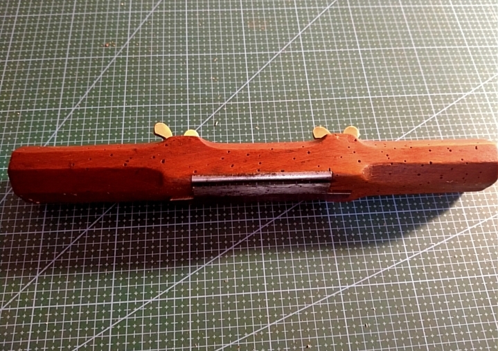

C'est une vastringues utilisée à menuiserie comme rabot, plane ou racloir. C'est délicat à affuter et souvent les lames sont creusés. Pour le bois ce n'est pas très grave, mais pour le cuir ça doit être délicat.

Cet outil est bien un couteau à parer pour le cuir, souvent confondu avec une vastringue.

ok ça ressemble fort à une Vastringue. Ça fonctionne bien?

Le couteau à parer présenté ici, porte assez mal son nom car il sert surtout, dans cette version, à refendre le cuir (c'est-à-dire enlever de l'épaisseur au cuir). Et plus précisément à refendre une lanière de cuir, la largeur de la lame définissant la largeur limite de cette lanière. On peut donc enlever 1mm comme on peut en enlever 4, en une passe.
Une vastringue ne me semble pas permettre d'agir sur de telles épaisseurs. Et, sauf erreur, son usage sur le bois se fait plutôt en passages successifs afin d'arriver à l'épaisseur voulu, à l'endroit voulu.
J'ai donc l'impression que la vastringue pourrait servir sur le cuir, mais uniquement pour agir sur des zones ciblées, mais par pour remplacer un couteau à parer.

Bonjour La Wastringue a les poignées arrondies. Si elles étaient carrées on aurait vite les mains démolies. Le couteau à refendre a justement les poignées anguleuses pour pouvoir être calé, sur l'établi ou dans un étau.

Ton deuxième outil (1° photo) n'est pas forcément très ancien, j'en ai un au fond de ma caisse à outil et c'est pour le bois.
Et la photo de Michel (Geppetto) montre bien la différence de manche...

Le mien est articulé et je l'utilise pour refendre des lanières pas trop larges.
Si la longueur n'est pas trop grande, je cale une extremité entre mes genoux, je tiens l'autre avec la main gauche, et je tire sur la lanière avec la main droite.
Si c'est plus large, le cuir plus épais ou la lanière plus longue, je le cale dans mon étau qui a des protections de mâchoires en caoutchouc (on peut aussi faire avec des chutes de cuir).
La lame doit être bien affûtée mais elle est fine et coupe bien.
L'inconvénient est qu'il est difficile de régler l'épaisseur. Je dois faire des essais et bien repérer comment mes vis sont orientées lors du réglage car pour mettre la lanière il faut les désserer.

Margotte22, pour refendre une lanière, il faut parer le bout en biseau pour pouvoir l'introduire sous la lame. Donc couper les lanières un peu plus longues que nécessaire.
