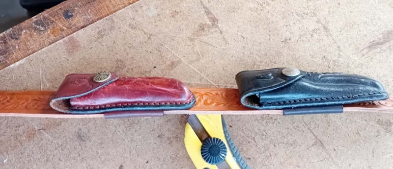

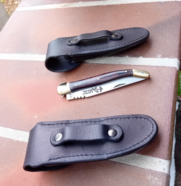

On m'a demandé de refaire des étuis pour ces 2 "Laguiole", son propriétaire voulait un port horizontal.

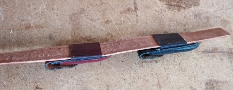

Plutôt que de tout refaire, je lui ai proposé une modif, uniquement des passants.
Mise en forme avec du 2,2 mm.
On fait "sauter" l'ancienne couture, puis on retire les passants , remet 2 rivets pour masquer les anciens trous.

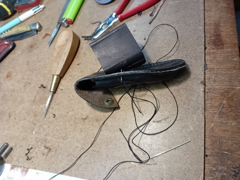

Débute la couture, facile pour la première partie du passant ( qui fait 5 cm de long) , beaucoup moins marrant pour le retour, où je n'ai malheureusement pas pris de photo.
Cela fait des bonnes longueurs de fil , qu'il faut tirer un à un au final pour bien plaquer ce passant.
Enfin, après 2 fois 2 heures environ...

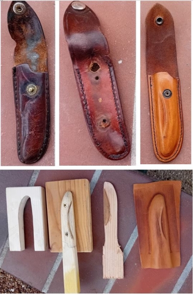

J'ai gardé ce post, c'est une histoire de "Laguiole". On m'a apporté un étui qui avait "fait son temps"; le couteau a tenu, l'étui un peu moins.
J'ai refait un gabarit pour mouler, puis coutures avec ma 29K71. Fixation en port vertical.

Tiens! Un fou de plus pour faire ses gabarits en bois (ou comme ça m'est arrivé en couches successives de grand calendriers en cartons)...
Bien vu!

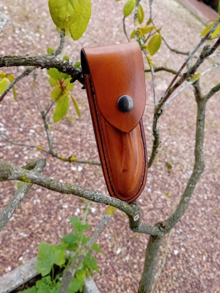

Hello, puisque le gabarit est fait...2 petits réalisés pour Noël
Végétal en 2,5 mm, teinte ecoflo noire,

Je ne mets plus de rivets, les "sangliers" m'arrachent tout, je couds et avec un point de sécurité en haut.

Sobre , classique et joli. 👍

Message par equicuir89 » mer. 12 févr. 2025 12:56
C'est vrai que l'on rencontre parfois des "bourrins". Il m'est arrivé sur des étuis plus gros d 'entourer le rivet avec une couture, ou mettre une couture autour du rivet :D ; c'est selon !
