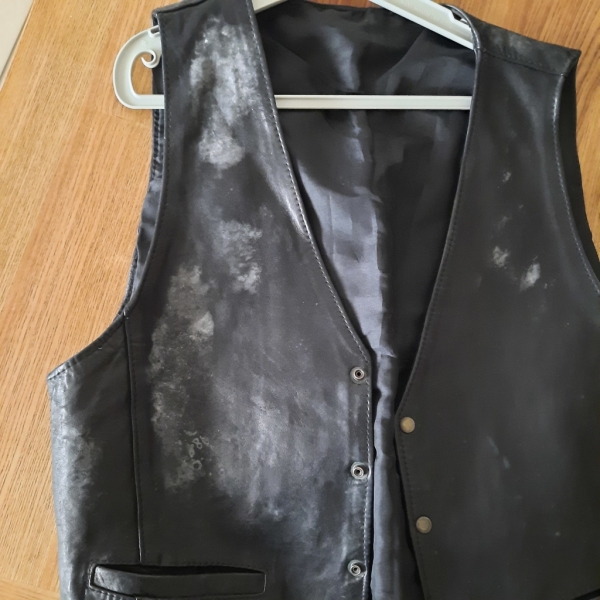

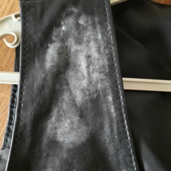

Je ne sais pas si je poste au bon endroit...
J'ai un problème de moisissure sur un gilet en cuir. Au départ, il n'y a eu qu'une petite tache, et avec le temps, les zones atteintes s'étendent.
Est-ce que certains d'entre vous ont une solution de traitement ?
Voici 2 photosImage

Désolé, pas de photo et il faudrait connaître la nature du cuir pour répondre.

Alors moi je traite à l'acétone, mais attention, c'est radical mais ça peut aussi avoir une influence sur le teinte.
Essaye dans une toute petite zone et il n'y a pas besoin de noyer le cuir.

Il y a l'acétone, comme l'écrit Mich', avec le risque de décaper. Il y a le savon glycériné qui nettoie et entretien le cuir, il y a le vinaigre blanc après nettoyage du cuir avec un linge ou une gomme de crêpe. Mais, il faudra renourrir ensuite.

Bon, j'ai essayé de faire les choses dans l'ordre, en tenant compte des différentes réponses.
J'ai donc commencé par le vinaigre blanc, et je vais voir comment ça évolue ; si ça n'est pas assez fort, je passerai à l'acétone et je reteindrai le cuir ensuite.
A quoi est-ce que je dois m'attendte avec le vinaigre blanc ?
J'en ai passé sur tout le gilet histoire de ne pas me limiter aux zones atteintes et oublier un "foyer". Quelques minutes seulement après avoir passé le vinaigre blanc, toutes les taches sont réapparues, ce qui me semble logique.
Que dois-je faire comme traitement ensuite ?

Bonjour Il ne suffit pas de déposer le vinaigre, il faut nettoyer en pratiquant des cercles avec le chiffon enduit de vinaigre, surtout si la moisissure est "dans" le cuir et pas seulement en surface. Ensuite rincer à l'eau claire et renourrir quand c'est sec. Et si le moisi est vraiment dans le cuir, la chair, depuis longtemps, il faut être plus agressif, l'acétone, comme le préconise Mich', au risque de devoir reteinter ensuite.

Tu es sûr que les taches sont encore de la moisissure et ce n'est pas la teinte qui a été altérée par le champignon? Auquel cas ça va revenir quel que soit tes actions et la seule solution est de reteinter.
