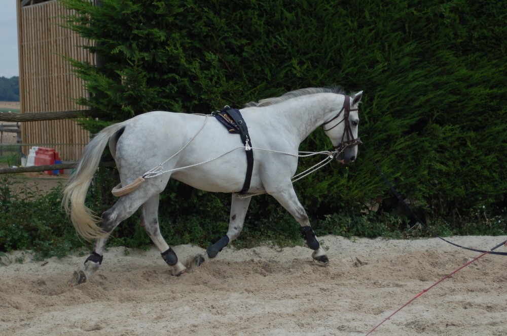

Voici une photo du mien, pour le fun puisque tu as déjà bien avancé le tien:
London LR
London LR
Je le trouve sobre et élégant, le seul soucis étant qu'il faut enlever les LR des anneaux pour changer le réglage.
Sinon, à ta place, je mettrais de la mousse mais je jetterai un coup d'oeil aux harnais et surfaix que j'ai à la maison. Je peux déjà m'engager sur quelques uns.

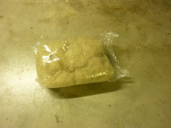

Bonjour Tithouan,
Je viens de recevoir mon crin ( 2kg, j'ai vu grand !)
crin (600 x 450).jpg (48.69 Kio) Vu 14514 fois
Mes premiers essais de rembourrage sont plutôt concluants et je pense que le crin seul fera l'affaire. Merci pour tes conseils !
C'est une matière très agréable à travailler.
