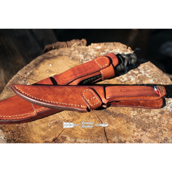

Un ami de chasse à l'arc m'a confié la mission de lui réaliser un étui pour son petit couteau, avec dans l'idéal un port horizontal mais aussi vertical.
J'ai donc commencé mon entreprise dans cet ouvrage.
Seulement la lame ne fait que 2,5 cm de large, donc assez peu pour laisser passer une ceinture derrière ...
Le système que j'ai utilisé pour mon étui, à savoir les passants avec boutons pressions et rivets pour la rotation, ne pouvait pas être utiliser par rapport à la petite taille du couteau.
Donc le premier étui est né avec surement un port vertical.

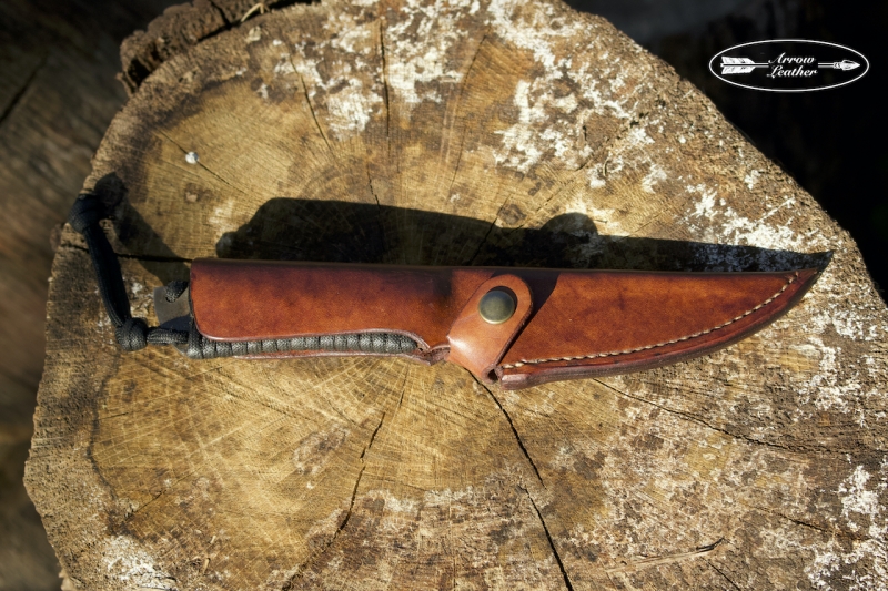

Vue avant
Vue arrière

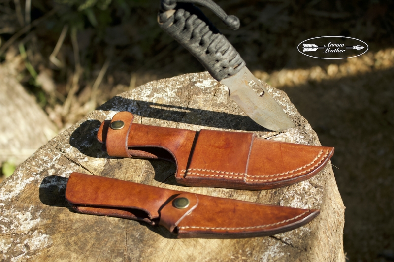

J'ai donc repris les cotes, refait le patron, pas mal cogité et testé, une seule pièce pour le passant de ceinture à la fois vertical et horizontal !
Et voilà le résultat avec les deux étuis ensemble !
Les faces avant
Les faces arrières
Cuir tannage végétal, 2,5 mm - teinture base aqueuse "noisette" - couture point sellier, fil de lin poissé "caramel"....
Tout nouveau, tout beau ....

Bien gambergé ! Joli travail aussi. Le passant pour le port horizontal fait le tour de l'étui on dirait. Sur la photo du bas, on a l'impression que le coté manche, risque de "peser" et le passant semble un peu plus vers la pointe du couteau.
Aurais tu pu le décaler un peu ?

equicuir89 a écrit : ven. 25 févr. 2022 00:15 Bien gambergé ! Joli travail aussi. Le passant pour le port horizontal fait le tour de l'étui on dirait. Sur la photo du bas, on a l'impression que le coté manche, risque de "peser" et le passant semble un peu plus vers la pointe du couteau.
Quoi qu'il en soit, j'aime bien la teinte finie.
Merci pour les compliments !
Effectivement le passant du port horizontal prend en sandwich l'étui, mais il sert aussi pour le port vertical.
Le couteau n'est pas lourd et le manche est en cordura.
J'ai fait l'ensemble du passant la plus large possible pour équilibrer au mieux, mais jusque au point où la largeur de l'étui le permettait pour passer une ceinture de 4 cm à peu près.
Le propriétaire est content et cela correspond à ce qu'il souhaitait ! :D
Mais c'est vrai qu'il m'a fallu quelques temps de réflexion, de patronage et d'essai pour tomber juste !
