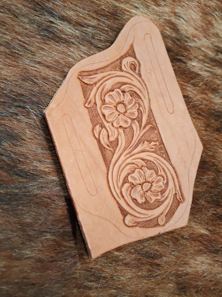

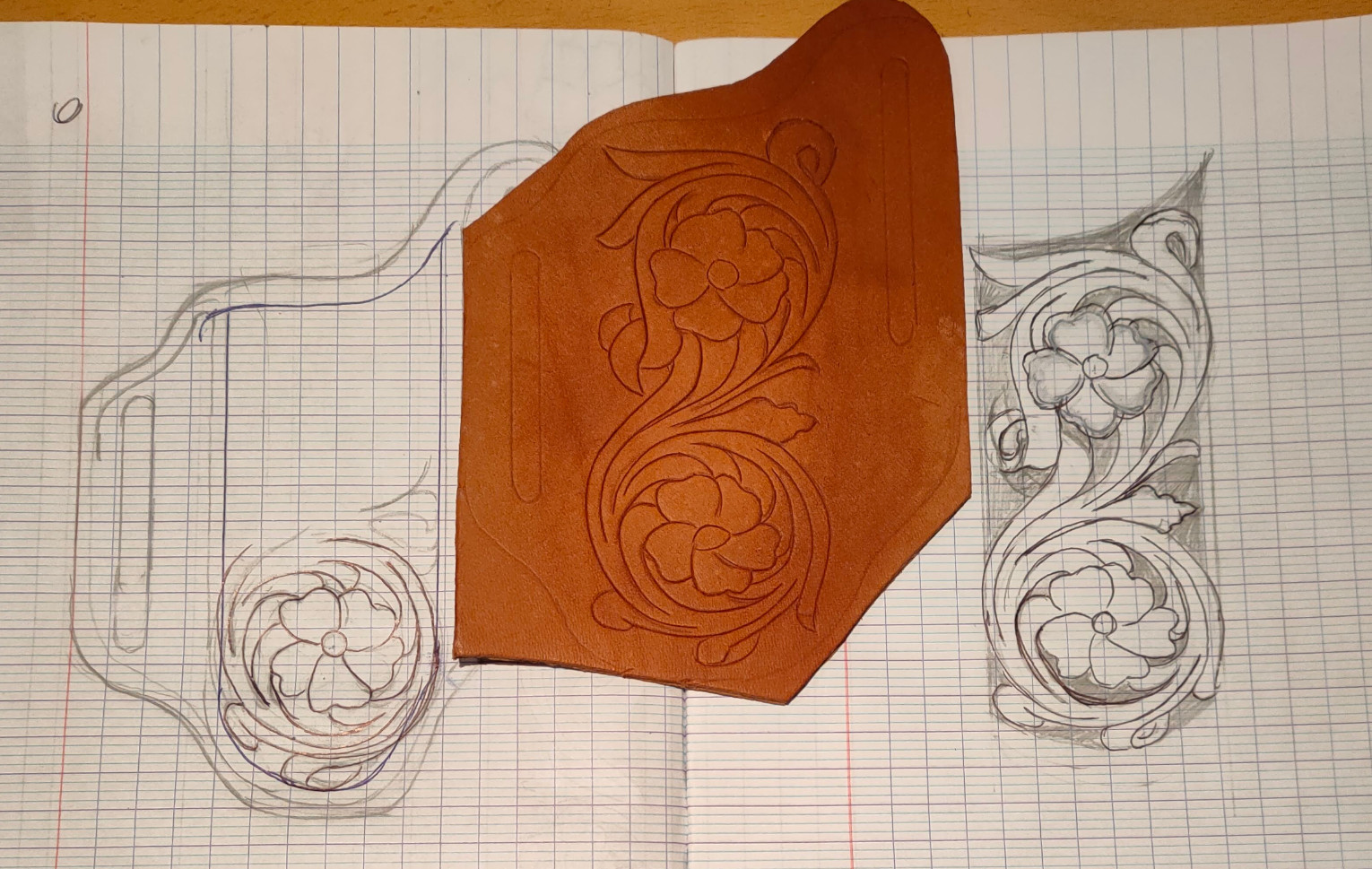

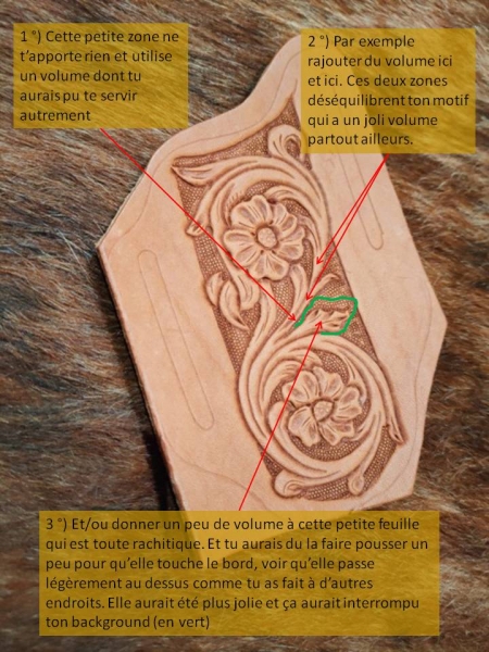

J'ai vu plein de beaux pancakes sur le forum , du coup ça m'a donné envie d'essayer... je pense que j'ai merdouillé sur la découpe, on verra a la couture. je termine le cuir que j'avais avant de tester le HO... donc autant faire des erreurs sur du cuir un peu moins bon...
Motif floral, j'ai essayé de prendre en compte toutes les remarques.... et repoussage ..
demain la suite
demain la suite

Re: PANCAKE DE COWBOY
Hello Cowboy,
Ton travail a déjà bien évolué et tu as créé de jolis volumes sur tes tiges. C'est bien, tu n'as pas tout axé sur les fleurs.
Voilà mes principales critiques faciles à corriger pour une prochaine fois.
Bonne journée
Bonne journée

Comme d habitude: tes explications me font avancer!! J'ai vu mes erreurs un peu tard, mais je saurais m'en souvenir..
Merci Mich'
Merci Mich'

Ha ! quand on maitrise, on a l'oeil... j'avais pas vu tout ça au 1er abord, mais après analyse...., je prends note aussi pour mes futurs essais.
J'en aurai pas fait autant.

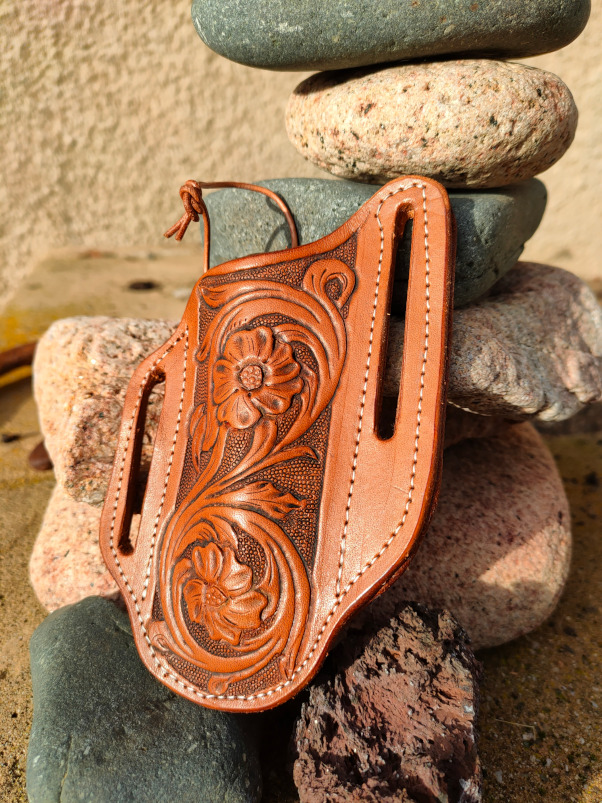

Voila le résultat final... teinte antique tan puis tankote puis antique dark brown...
pour la couture j'ai inauguré ma machine a coudre.. et j'ai galéré!!! encore des choses a régler la dessus.
ensuite j'ai fait ma decoupe de passant avant de coudre... dommage, ça n'a pas facilité les choses... la prochaine fois je mettrai un ou deux point de colle puis couture puis découpe...
allez , on va penser au pancake n°2 qui ne saurait tarder

Bonjour Beau résultat. A la forge, ils ne forgent pas de pliants, donc on ne demande jamais d'étuis de ce genre, dommage.

Damien, j'ai l' impression que tes points de couture sont droits. Utilises tu une aiguille pour cuir (LR ou LL) ? T'es tu tracé une ligne pour guider ta couture ?
Perso, je colle quand il y a plusieurs morceaux. Le problème de parallélisme couture/passant n'existera pas sur le prochain, j'en suis sûr.
Je me suis fait piéger qqes fois sur mes premiers étuis.

Un truc comme çà, ça se coud à la main... Mais le résultat final est sympa.

Oui c est une aiguille cuir. J avais tracé une ligne. J ai galéré car mes pièces bougeaient ( pas de colle), j avais déjà découpe mes passants et pour faire les virages ... Chaud... Je débute (aussi) le travail sur MAC... et je me suis dis qu il fallait que je me lance sur un vrai projet...
Mich.. je t avoue avoir un peu regretté.. le prochain sera a la main de A à Z

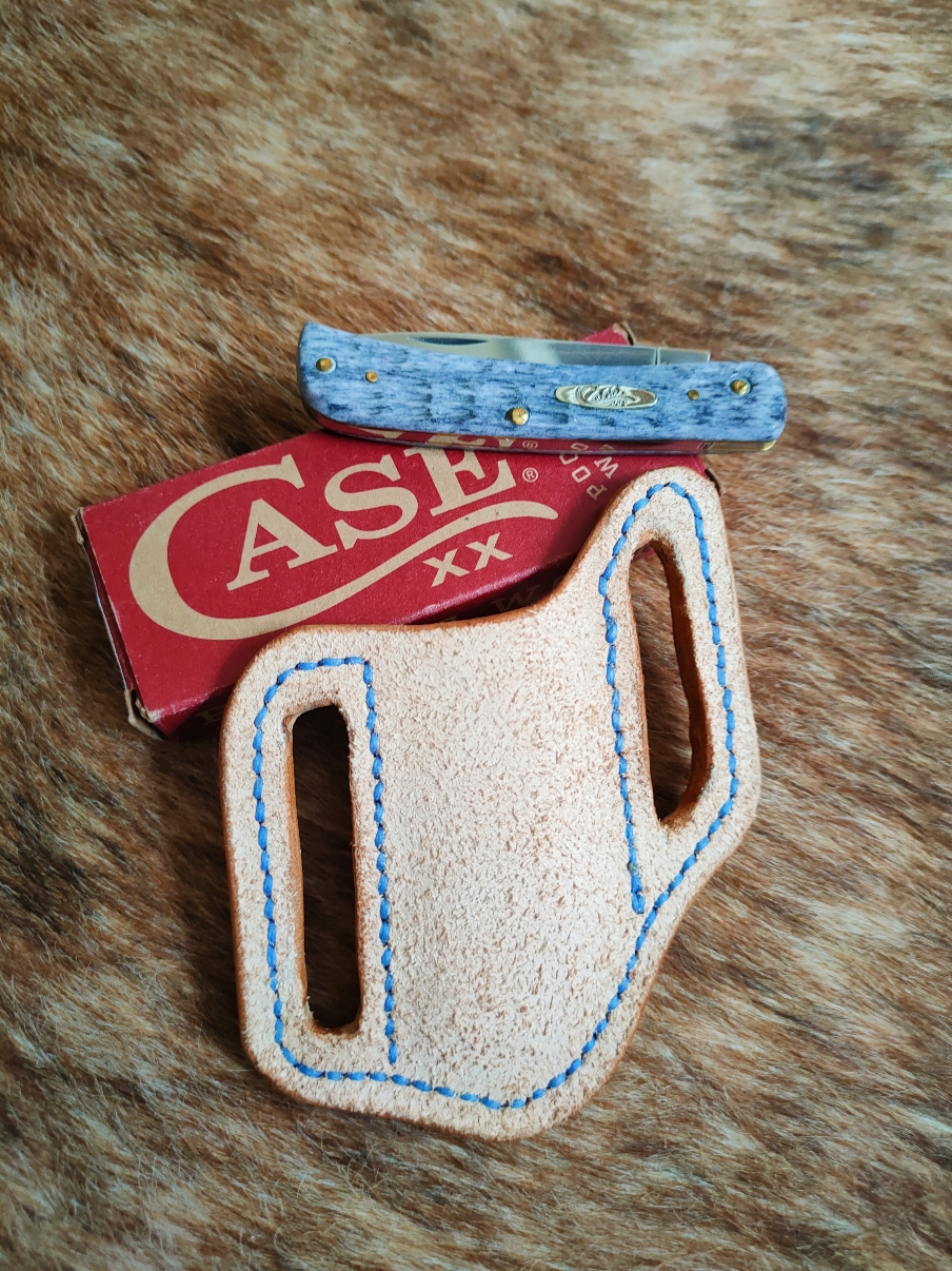

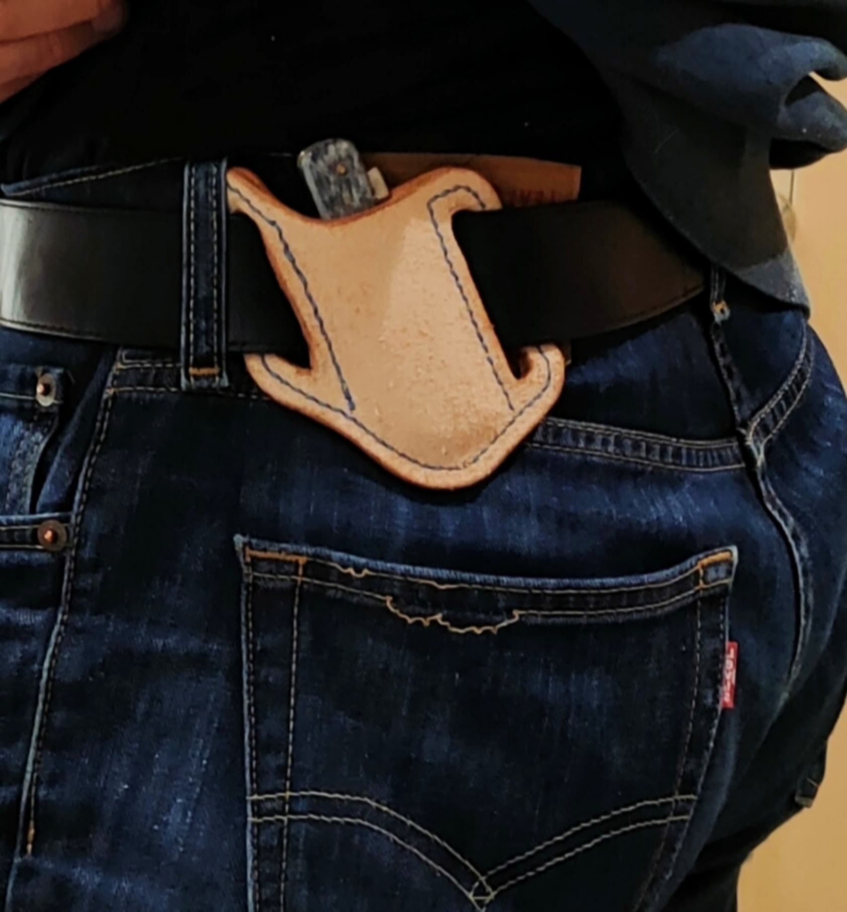

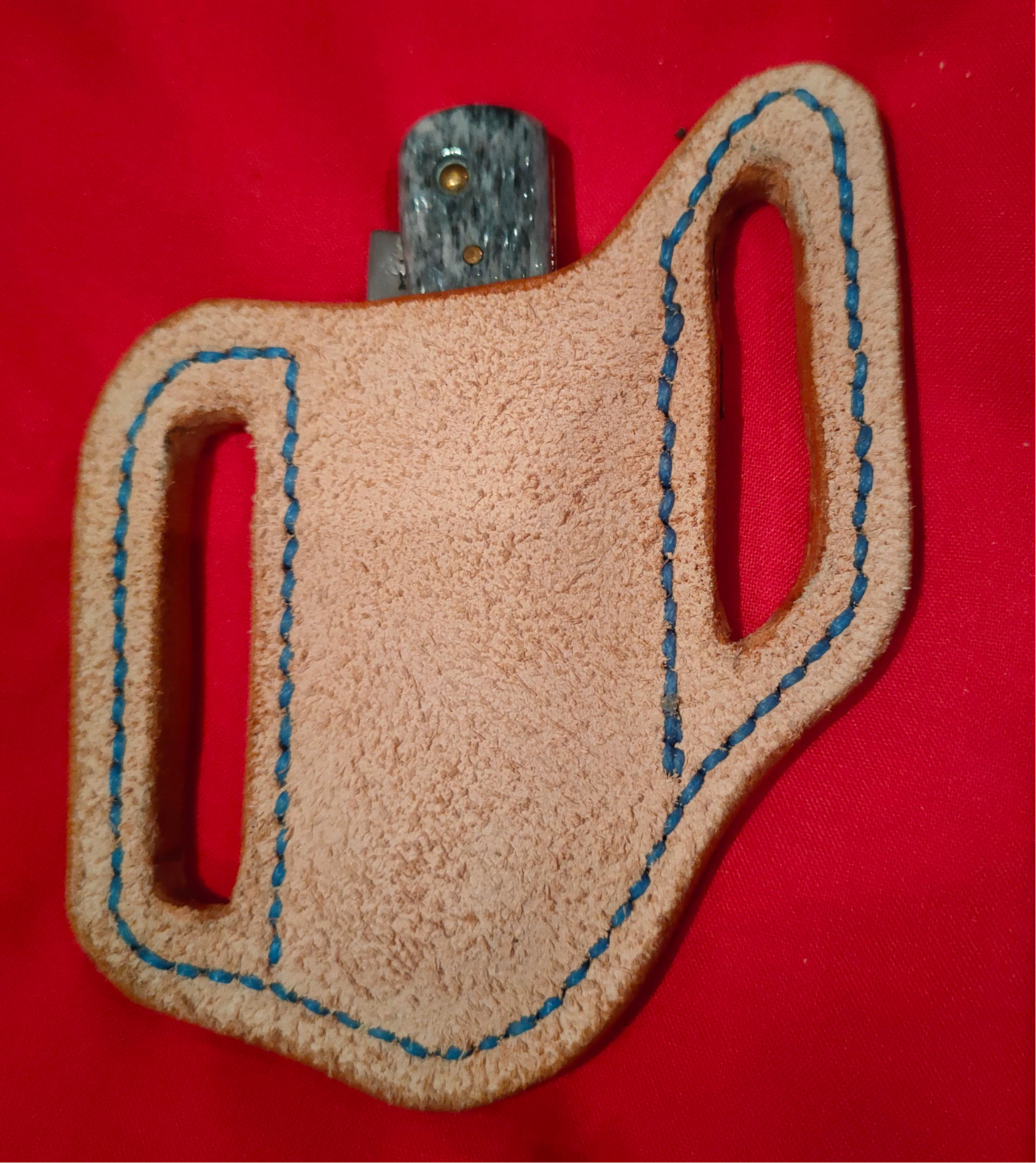

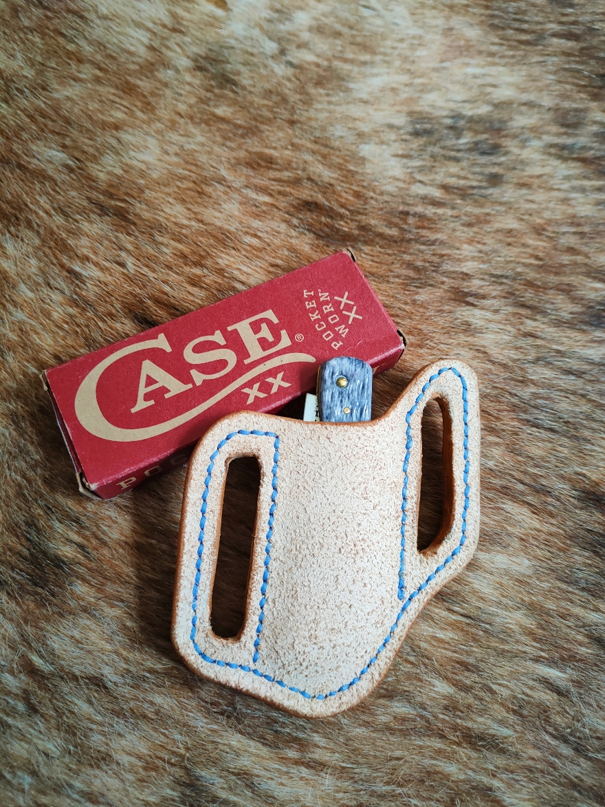

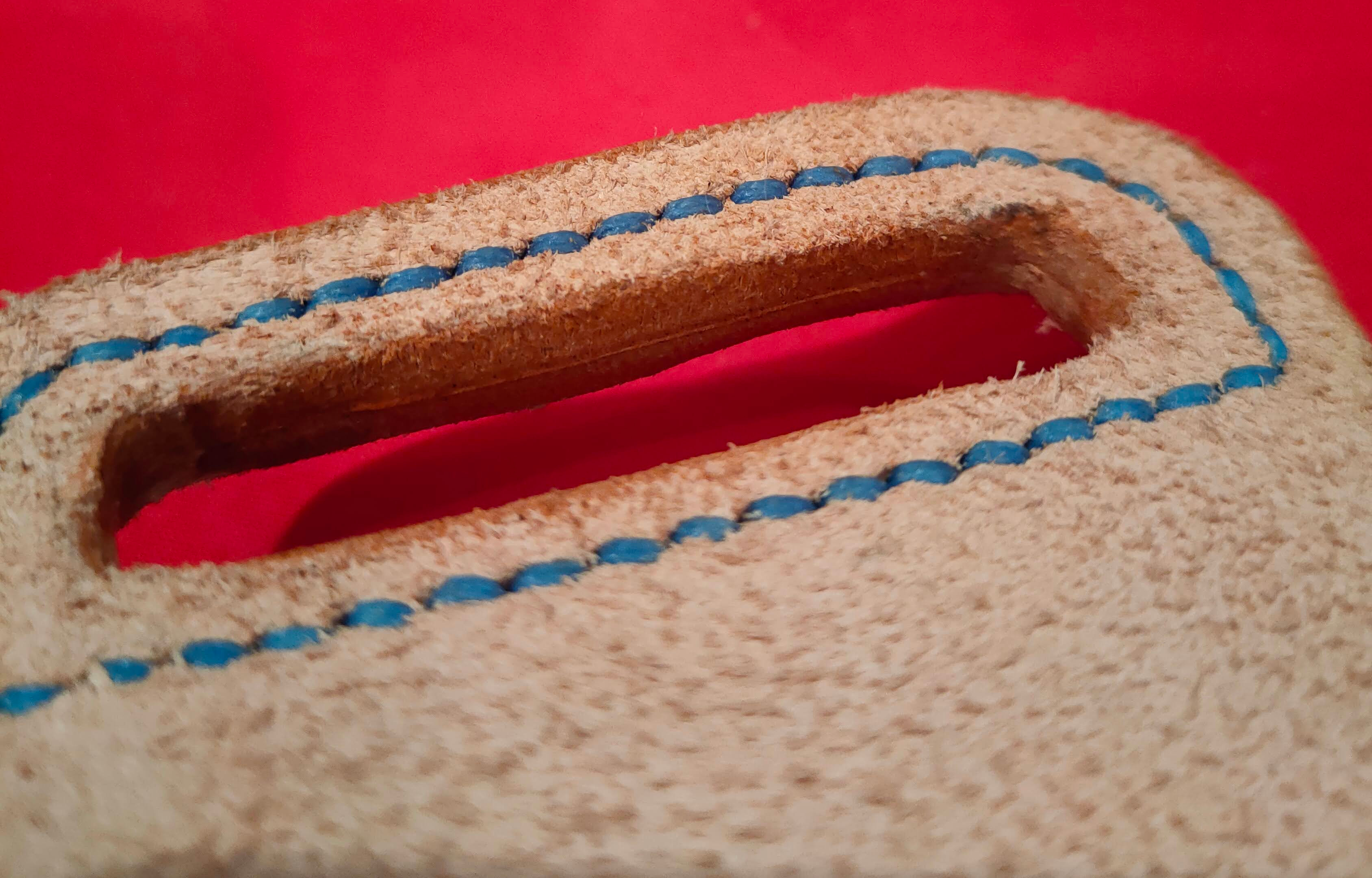

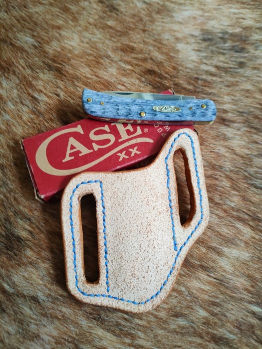

Hello. Pour inaugurer un nouveau side de cuir, j ai fait deux trois trucs ce weekend dont un petit pancake .. et comme "simple is beautiful" c est une version roughout avec une tite couture assortie au couteau. Et le simple n est pas si facile. J ai du soigner les details, les tranches, la couture pour essayer que tout soit bien nickel... Dites moi ce que vous en pensez
- MICHEL39
- Messages : 190
- Prénom : Michel
- Localisation : JURA
Joli.. Bravo.
Mais faut refaire la couture de la poche du jean
- Luc
- Messages : 2176
Oh oh!!! Tu m'as devancé Michel pour cette vanne!!!
Mis à part quelques points (peu) à droite c'est vraiment du nickel chrome. L'idée est sympa mais ce sera dur d'y tenir propre.

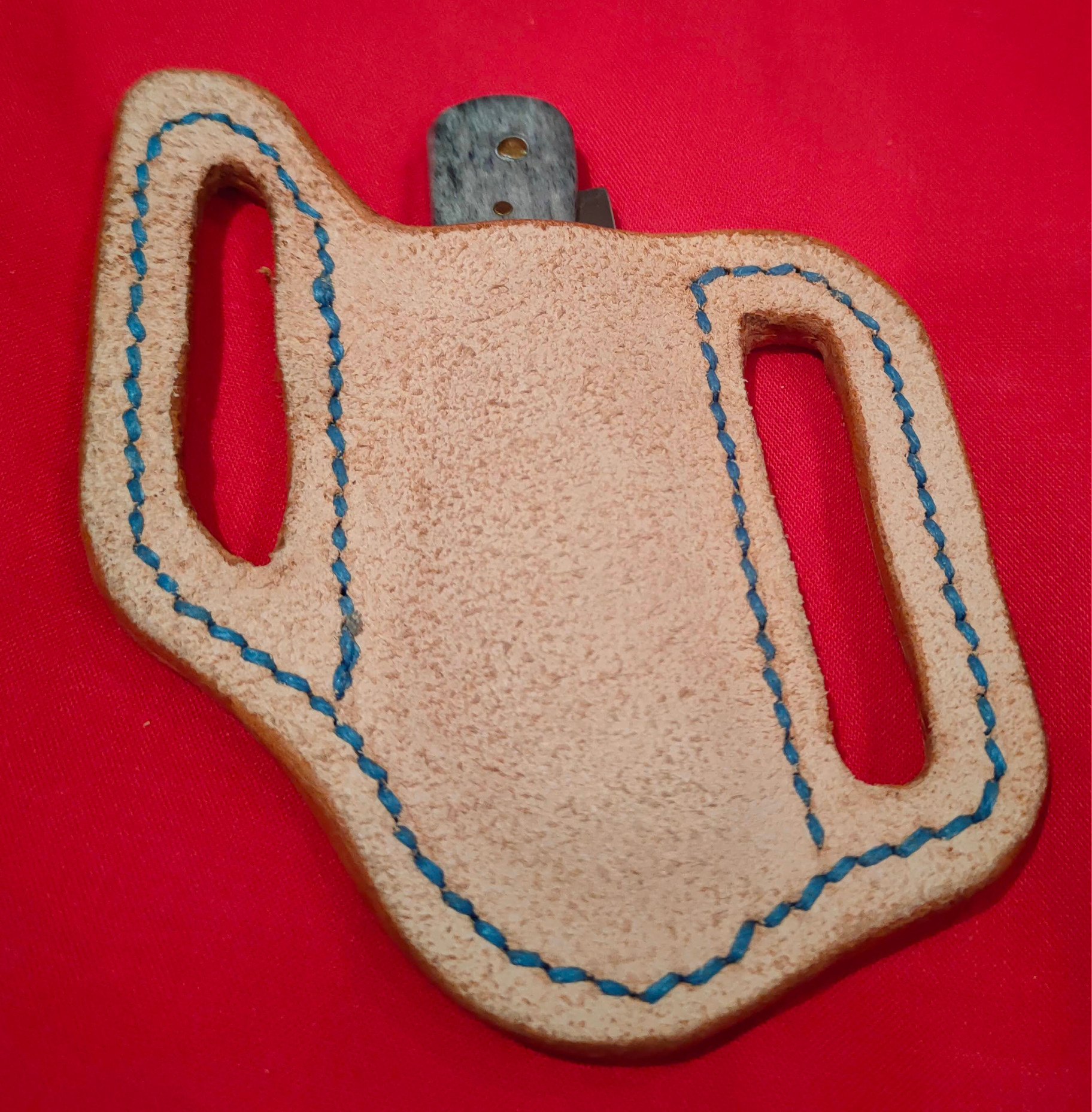

Photo du haut face ''A'' couture et photo du bas face ''B'' couture?
Sympa, mais effectivement le roughout sur du jean c'est hyper efficace pour la déteinte.
Et j'aurais aimé une photo plus cadrée sur les tranches et au niveau des enchapures.

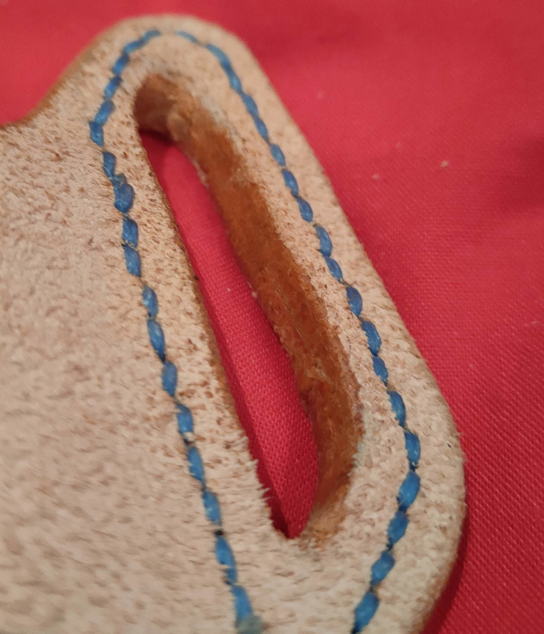

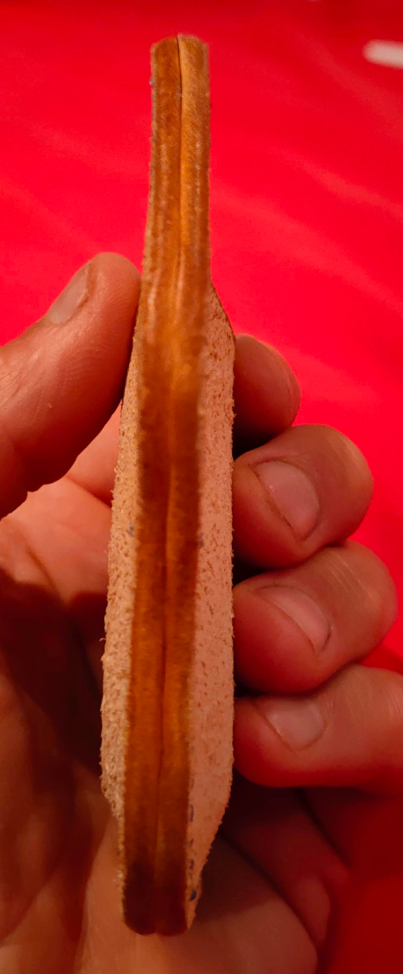

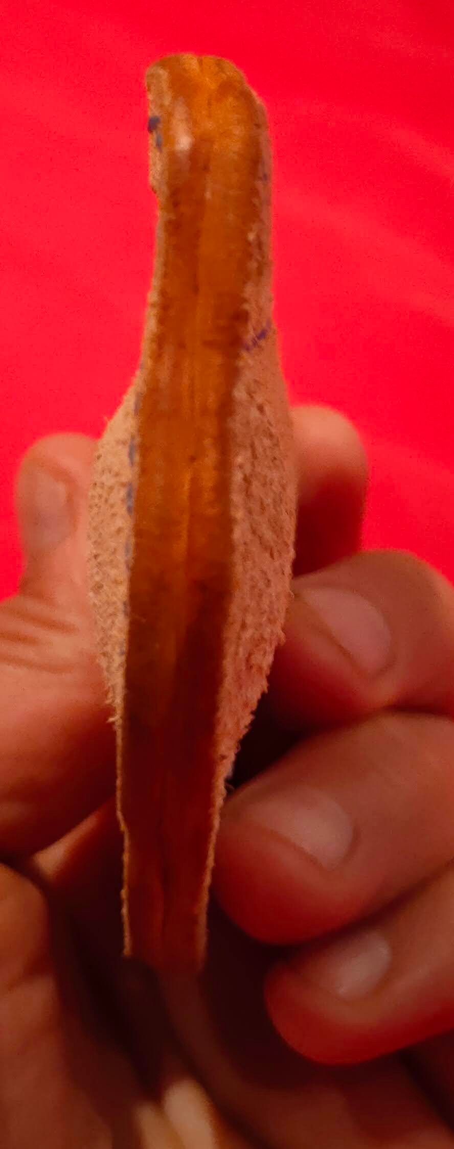

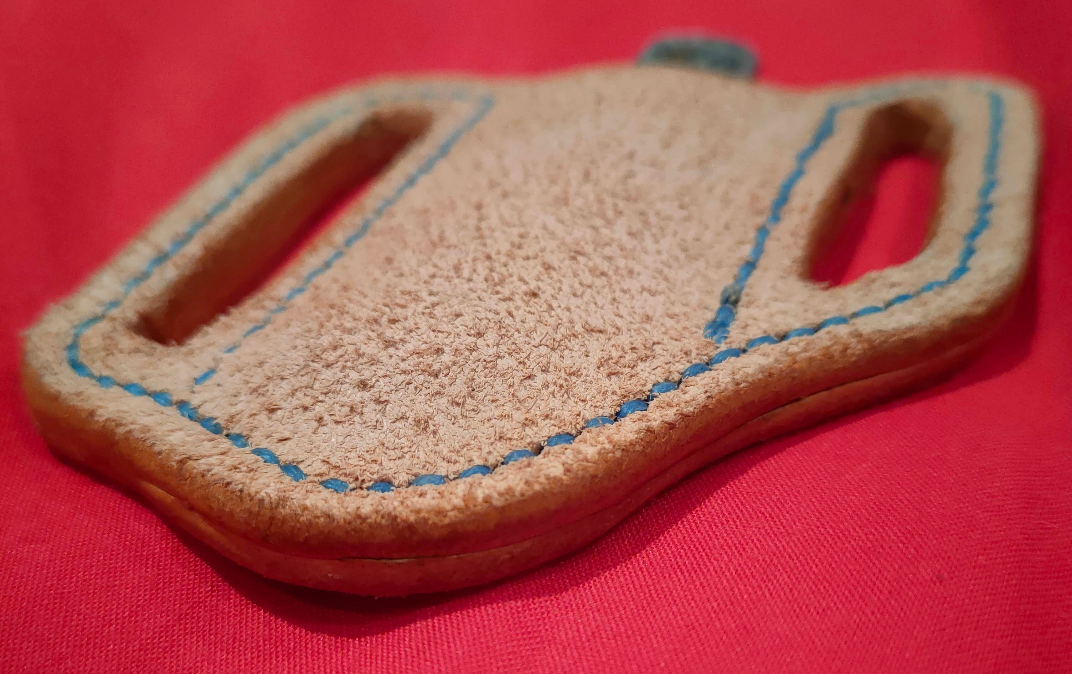

Merci pour votre intérêt.. voila quelques photos plus cadrées
la face A La face B details tranches details enchapures
Pour la couture, je me suis appliqué mais force est de constater que je suis encore loin du parfait.
donc retour a mes aiguilles pour encore pratiquer
Hello Cowboy,
Logique, même au bout de pas mal d'année, ma face B n'est toujours pas pile poil, et ça dépend des position de couture.
On dirait que tu as coupé tes deux pièces et que tu les a collées ensuite, voir même que tu les as abat carrées avant de les assembler.
L'idéal est de sacrifier un peu de matière, de couper à plus qq millimètres, de coller tes deux pièces, de faire tes coutures et de faire une surtaille after.
Pour tes enchapures, il faut également les faire après avoir fait tes tranches, le cuir se tiens mieux.
Pour abat carrer un roughout, il te faut un outil assez gros et très bien affûté. Pour les enchapures qui sont assez dure à patiner, j'utilise le manche d'un brunissoir, je bruni au maximum. Et pour finir, je prends un chiffon doux (coton) dont je coince une extrémité dans mon banc de couture, je tiens l'autre dans une main et je fais faire des allés et retours à ma pièce jusqu'à obtention d'une jolie patine.
La gomme arabique peut être salutaire pour une belle finition.
Bonne journée
Bonne journée
Alors, je n'ai pas collé les pièces avant couture. Dans l'ordre: j'ai fais une découpe un peu grossière, j'ai cousu les deux pièces, j'ai fais ma découpe finale, puis abat carre puis finition des tranches
puis enchapures (en utilisant des emportes pieces ronds puis un bon cutter car je n'ai pas d'emporte piece a enchapure) et c'est vrai que j'ai eut du mal a avoir une découpe bien régulière, du coup j'ai rectifié le tout avec ma dremel puis brunissage... galère également
je vais en faire un autre pour essayer de corriger tout ça

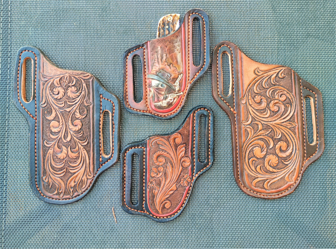

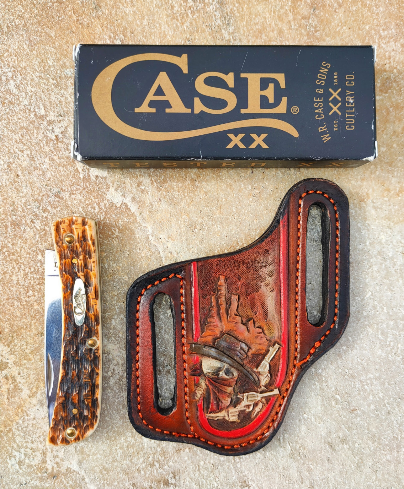

Je mets les derniers pancake a la suite de ce post:
plusieurs essais surtout pour travailler les teintes et essayer de trouver les bons dosage dans l'utilisation de l aerographe
- Mich'
- Messages : 1539
- Prénom : Mich'
- Localisation : Haute-saone
Le cowboy skull est déjà bien travaillé!!
Va falloir que tu m'apprenne.
