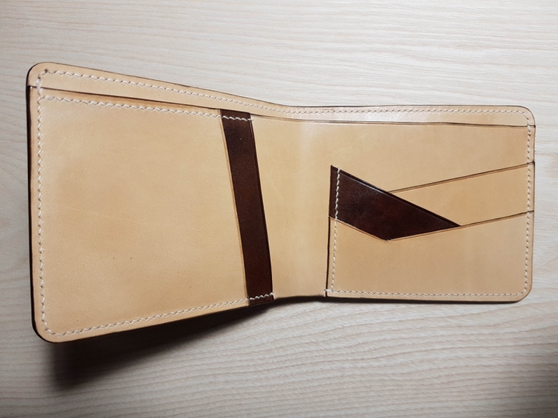

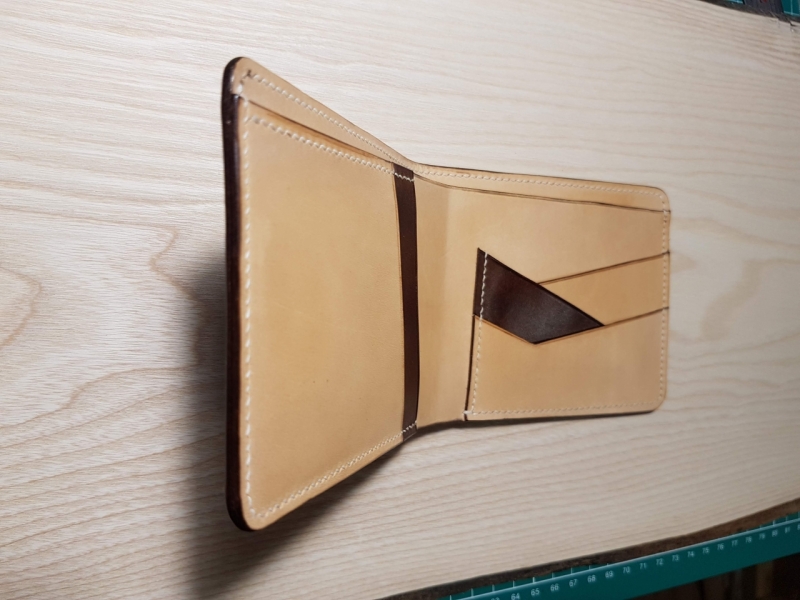

Bonjour à toutes et tous.
Voici ma dernière réalisation.
Un porte cartes bi-tons.

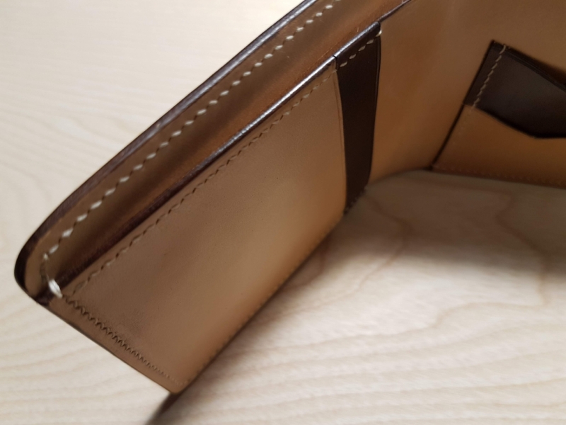

Extérieur TV 1.5mm, intérieur TV 1mm, teinture Brun acajou de Eric Deneken, finition mélange perso (cire d'abeille et essence de térébenthine) bof bof, griffe 3mm.
Je ne suis pas satisfait de mes points dans les angles, je ne sais pas comment griffer ces courbes.
J'attends avec impatience vos avis et suggestions d'améliorations.
Philippe

Message par Luc » mer. 27 oct. 2021 12:14
C'est propre, bravo!
Pour les griffes peux pas te dire j'utilise une roulette...
Messages : 874
Re: Porte cartes
Message par Geppetto » mer. 27 oct. 2021 12:40
Bonjour Travail propre. Comme luc, j'utilise seulement des roulettes.

Message par MICHEL39 » mer. 27 oct. 2021 13:22
Beau travail;..
Tes coutures dans les angles ne sont pas si catastrophiques que ça.

Message par filcordo » mer. 27 oct. 2021 14:31
salut , très sympa création de toi ou reprise d'un patron existent ???? pour les angles tu dis griffer mais n'as tu pas de griffe 1 dent ou 2 dent , justement prévu à cette effet !!???
en tout cas deux tons j'aime beaucoup !!! je serais curieux de connaitre le montage , en particulier les deux parties marron visible dedans , refendu ou pas ?? merci

Message par Reaper » mer. 27 oct. 2021 16:03
Bonjour Philippe,
Et bien un débutant professionnel plutôt :) c'est très propre et c'est le genre de produit que je verrais bien en magasin, ou en tout cas que j'achèterais volontiers. On vois que tu es très appliqué même tes coutures sont de mon point de vue très bien réalisées elles sont droites et régulière etc. Je confirme ce qu'à dis plus haut Filcordo les deux tons c'est du plus bel effet. Merci pour ce partage qui me motive à faire au moins aussi bien que toi.

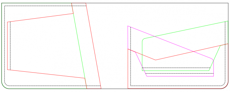

Message par Pagaric » mer. 27 oct. 2021 18:16
Salut
Merci pour vos encouragements :oops:
C'est une reprise d'un modèle existant mais j'ai redessiner le patron pour l'adapter à mes griffes de 3mm (j'aime quand ça tombe juste :D ). Par contre, le bi-tons c'est de moi :P .
J'ai bien une griffe 2 dents mais je pense que c'est lors de la couture que je n'ai pas tiré mes fils comme il faut.
Je vais prendre du cuir et faire des couture d'angle pour m'entrainer.

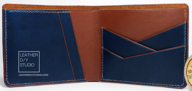

Pour ce qui est du montage, voici la vue générale du patron.
Et pour rendre a César ..., voici la source d'inspiration (très beau aussi).
Si vous voulez le patron, ce sera avec plaisir.

Re: Porte cartes
Message par larruak » ven. 29 oct. 2021 09:40
Bonjour,bon travail très soigné félicitation
Pour les arrondis ce n'est pas évident car plus le rayon est petit
plus il est difficile de suivre l'arrondi.
Ma méthode est de m'arrêter au bout de la ligne droite et de suivre le rond à l'alêne
quitte à raccourcir un point.
