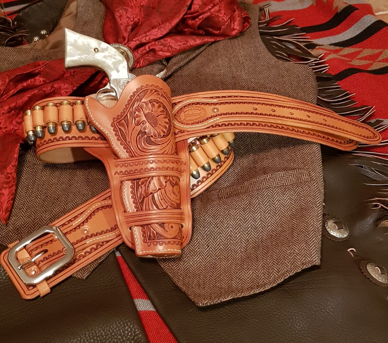

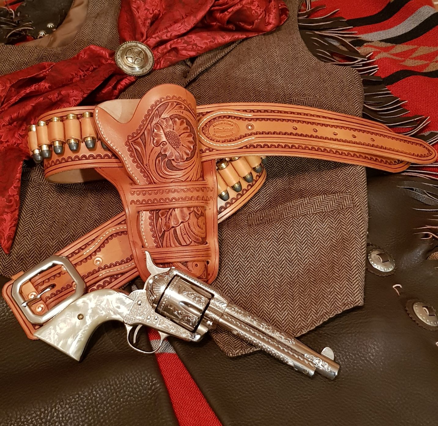

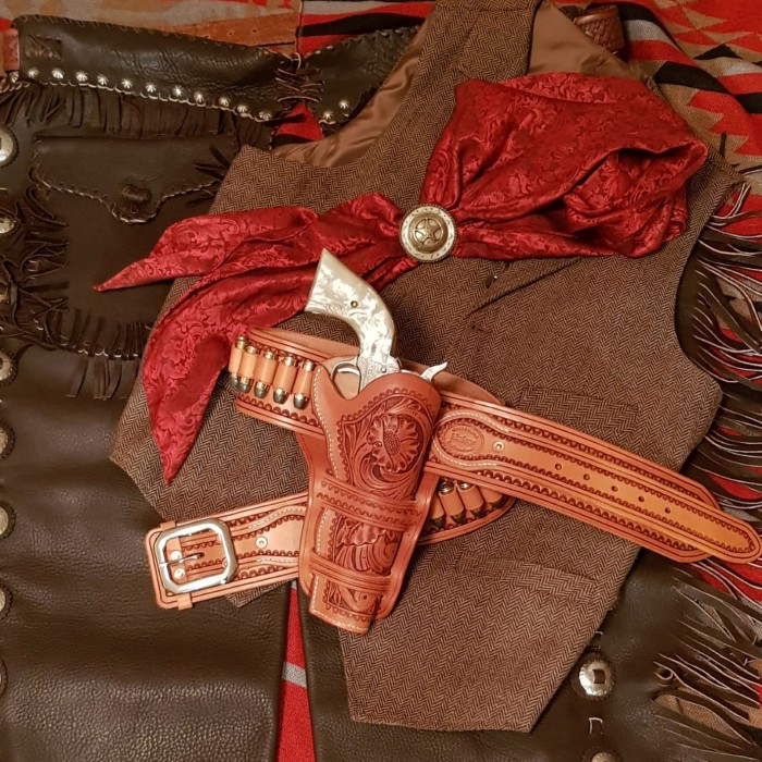

Voici ma dernière création, un holster de type Cheyenne de Frank A. Meanea et son ceinturon comprenant 32 loops pour cartouches de cal. 45 LC. Le fond de l'étui est bouché par une pièce de cuir en forme de goutte d'eau, pièce que l'on retrouve sur pratiquement tous les étuis de type Cheyenne.
Frank Meanea, après avoir été associé avec E.L. Gallatin, est devenu indépendant à partir de 1881 et à partir de cette date jusqu'en 1928, sa sellerie était connu comme F.A. MEANEA Saddlery. Elle était installée à Cheyenne dans le Wyoming, d'où le nom de ce type de holster crée par Meanea. Les selles, chaps, holsters etc. estampillés F.A Meanea sont très recherchés par les collectionneurs.
Cuir 3,5 - 4 mm pour le ceinturon et l'étui
Les loops pour les cartouches 2 mm
La teinte a été laissée au naturel avec juste deux passages à l'huile d'olive et une journée passée au soleil pour "bronzer" un peu le tout.
Un peu d'Antique Sheridan Brown pour faire ressortir mon carving et les impressions sur le ceinturon.
Couture main comme d'habitude.
Jesse
Holster Cheyenne avec son ceinturon

Bonjour Très beau. Je ne connais aucun collectionneur d'armes, et quasi pas de chasseur, donc on ne me demande jamais ce genre d'objet. J'aime bien la teinte qu'il a pris.

Michel et Luc, je vous remercie pour vos retours. C'est vrai que les gens aimant ce genre d'article ne sont pas légion. Mais j'ai un gars qui me commande régulièrement des holsters et des étuis de couteau.

Bonjour Jesse,
Magnifique, comme d'habitude

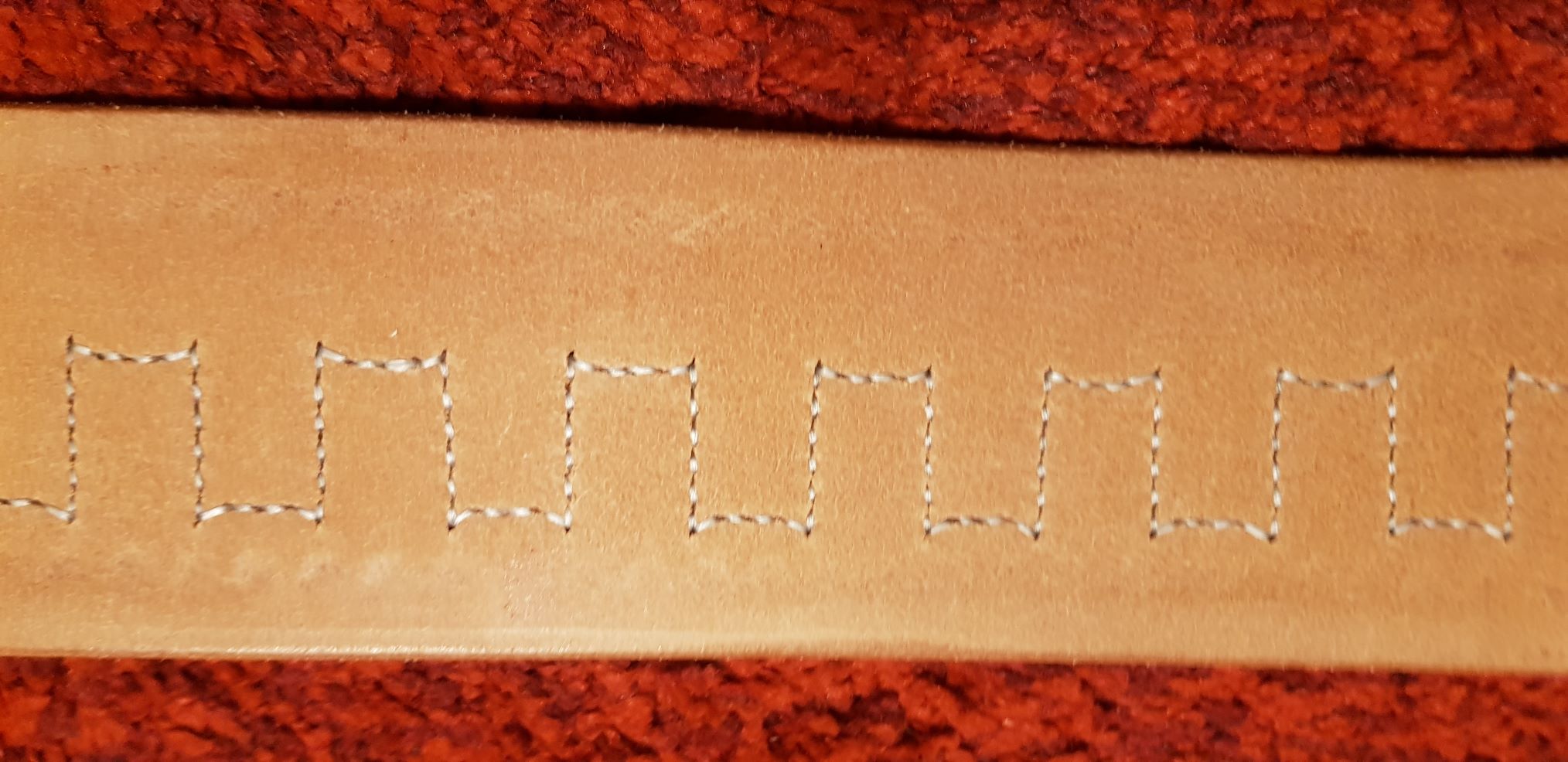

Je ne pose une question, probablement bête, mais comment sont montées les loops ?
Au plaisir de te lire

Hello Dams,
Merci pour ton retour,
Voici une photo de l'envers du décor pour que tu comprennes comment les loops sont cousus sur le ceinturon.

Merci pour cette photo. Je comprends mieux.
