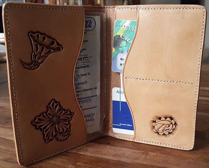

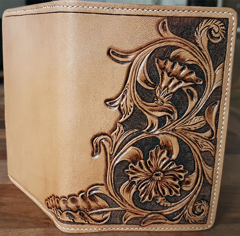

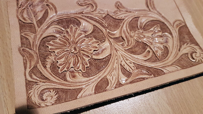

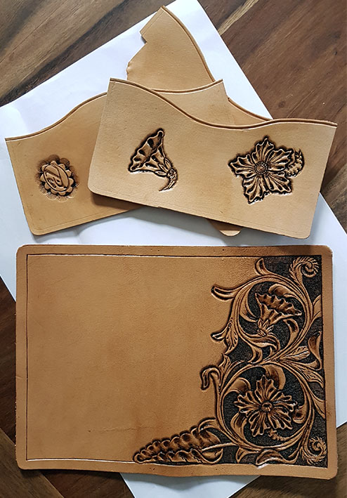

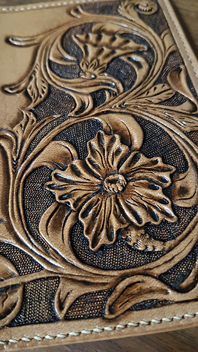

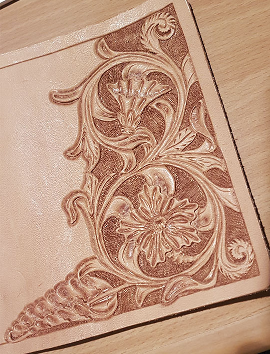

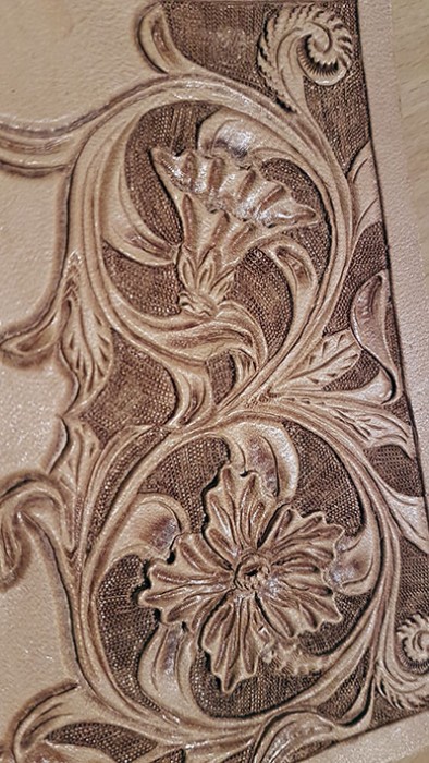

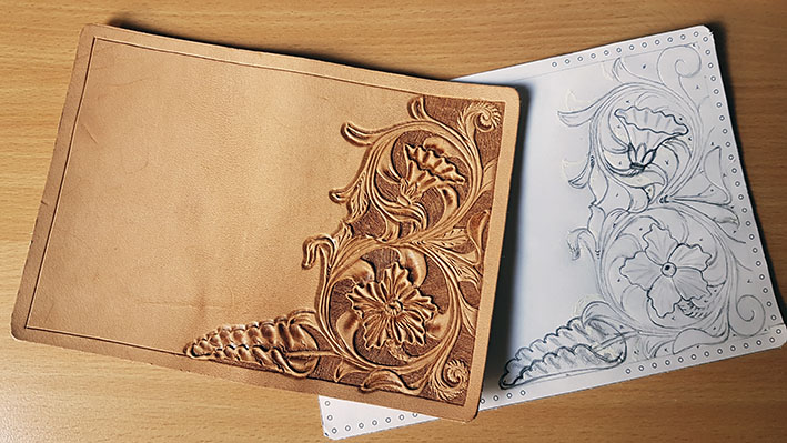

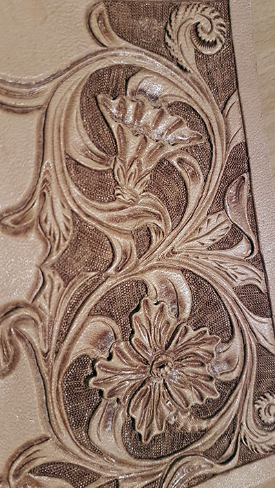

Bonjour tout le monde,
Cela fait longtemps que je n'ai rien posté ici :?: alors comme j'avais un vieux porte carte grise en simili plastique "offert" par le garage, tout moche il faut bien le dire, j'ai décidé d'en faire un en cuir.

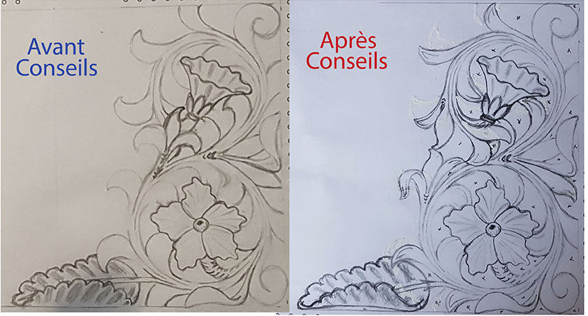

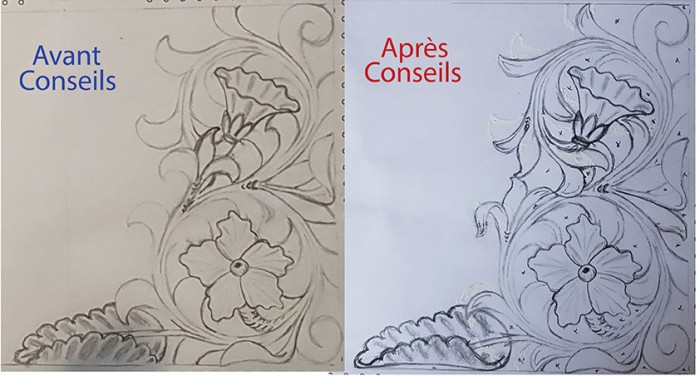

Comme je suis toujours dans ma partie "j'apprends à dessiner" et toujours dans ma période floral, j'ai tenté de sortir un truc :rofl:
Bon je ne sais toujours pas me débrouiller seul, c'est donc pourquoi j'ai pris conseils auprès de Mich (vous verrez dans les photos), merci chef pour tout tes conseils :cheers:
D'n autre côté, j'avais des nouveaux outils, notamment de chez Barry king, des bargrounder en 0,30, donc il fallait bien que je les teste.
Cuir herman oak en 4-5 Oz, matine luxor incolore, gel antique eco flo med brown, fil de lin 532, couture a 9 et tan kote en finish.

Eéééh!!! Chapeau! Et en plus les rectifications de Mich' ne sont pas légion!!!

J'ai bien décortiqué les corrections apportées par Mich' et comme tu le dis, elles ont permis d'avoir plus de fluidité dans ton dessin et ont affiné notamment les feuilles avec de belles courbures. J'en profite pour remercier à nouveau Mich' qui est toujours là pour nous remettre sur le droit chemin :)
