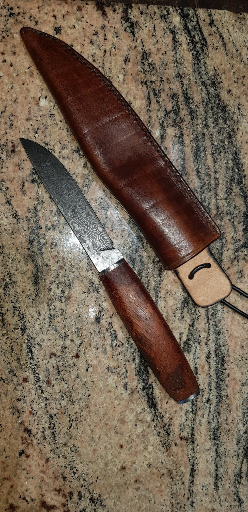

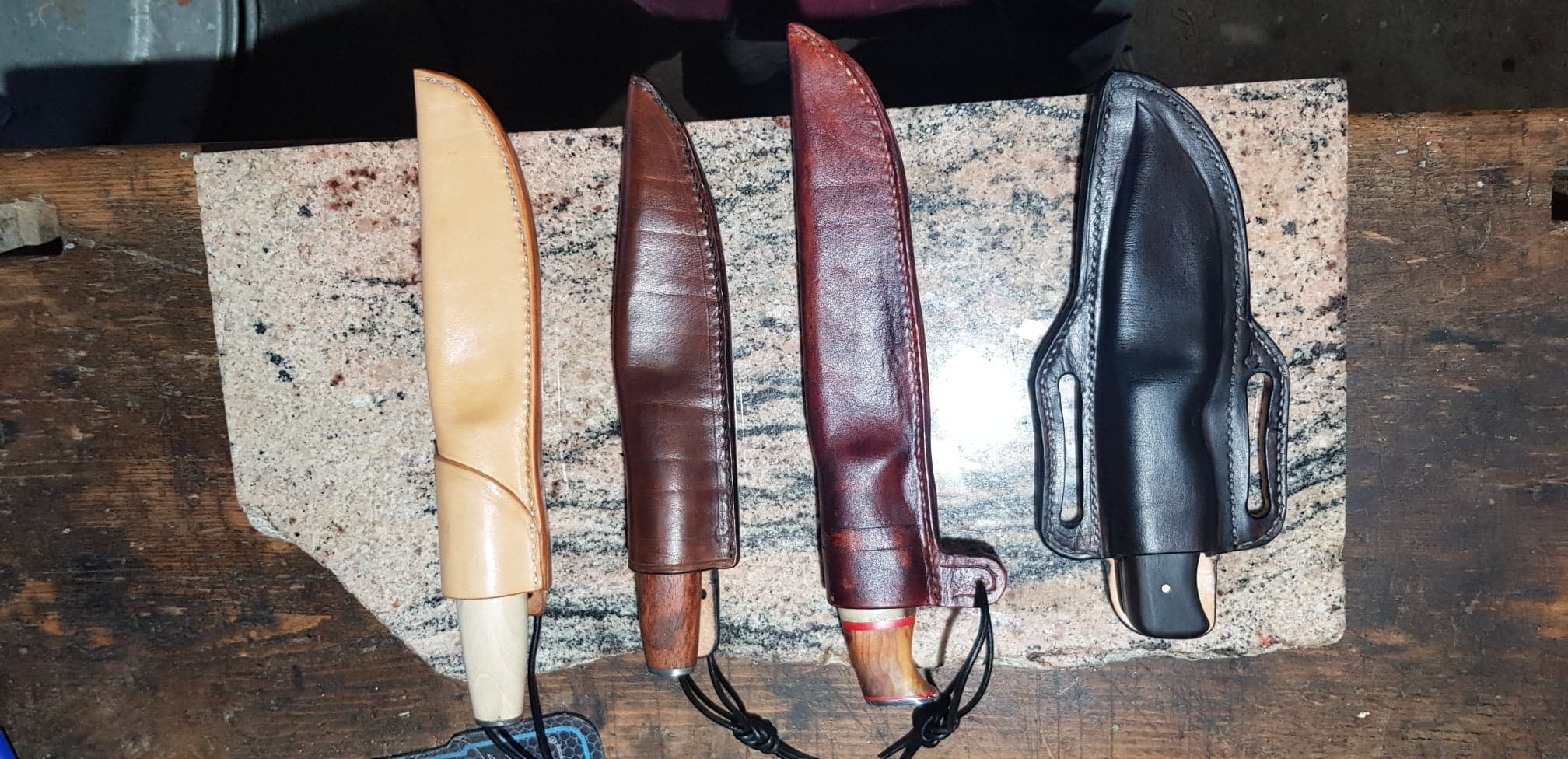

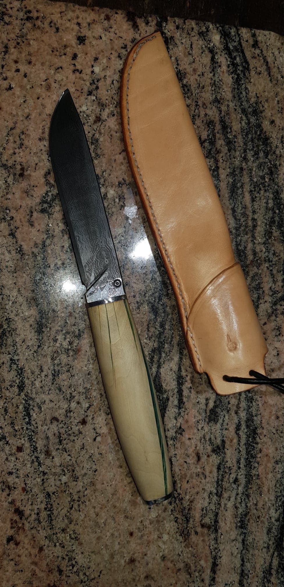

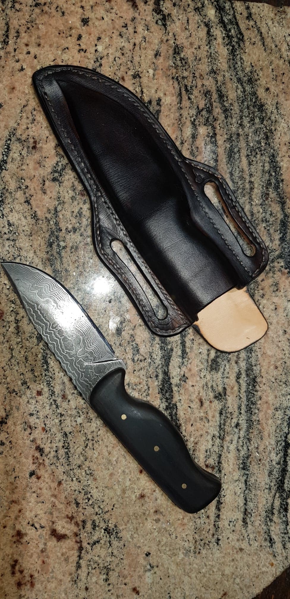

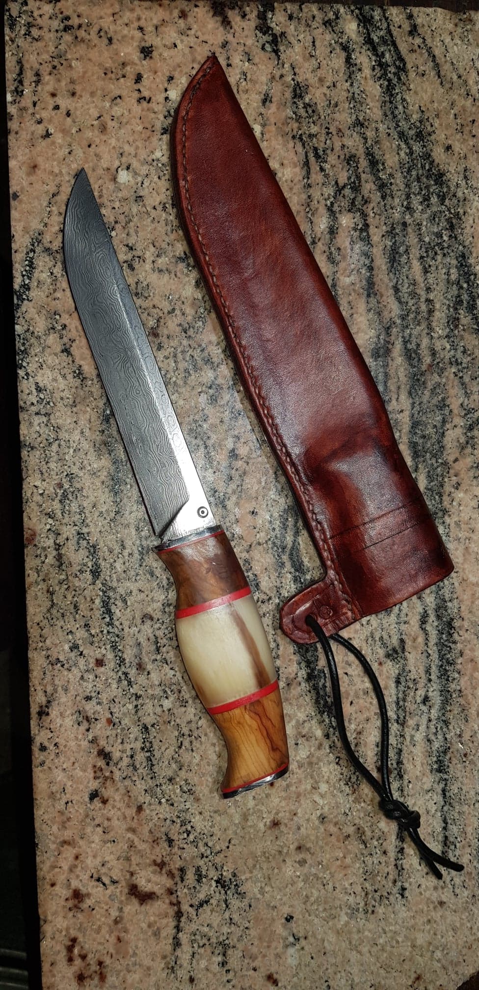

me revoila… avec 4 couteaux damas que j'ai eu le plaisir d'habiller… comme je sais que vous aimez les belles lames, je vous les montre… Enfin le peu que j'ai eu le temps de photographier… le forgeron m'appelle le dimanche soir, pour me commander 4 étuis pour samedi prochain, il y a un marché, et il a toujours oublié de m'appeler pour lui faire ces étuis… j'ai pas eu le temps de faire des belles photos de jour au soleil, mais ça donne une idée. vous retrouverez ces lames et d'autre trucs sympa sur son site: forge-etter.ch. Voila, très belle journée à tous, prenez soin de vous.

Beau travail et beaux couteaux, surtout le 2eme en partant du haut.
Ce qui ne veut pas dire que les autres ne sont pas jolis mais celui-ci est à mon gout.
Jacquy.

Belles pièces!!!
Le "nervures (2° et 3° en partant du haut): volontaires ou "défaut" du cuir?

merci, les nervures, c'est les plis du collet, je mets de coté les parties qui sont bien marquées, et je les utilise pour donner un plus à l'étui… il est encore plus unique comme ça… il y en a sur les 3, mais elles se voient moins en photos sur les 2 autres...

Joli ensemble !
J'aime particulièrement bien les deux premiers dans les photos détaillées.
Comment arrives-tu as obtenir ton moulage aussi précis sur l'étui noir ?

c'est pas académique… normalement, il faut clouer la partie supérieure sur une planche en la moulant au max, les clous dans la future couture pour masquer les trous. Pour un objet fragile, c'est obligé de faire comme ça, éventuellement sur une forme en bois qui correspond à l'objet.
Perso, pour des couteaux solides, je couds mon étui le plus serré possible, je le mouille jusqu'à ce qu'il fasse plus de bulle dans de l'eau froide, et je rentre en force le couteau après l'avoir protéger bien sûr. je moule un peu quand il est mouillé, mais doucement. Le lendemain matin, je masse plus fort, et j'y revient régulièrement à mesure qu'il sèche, en insistant de plus en plus. Je compte en tout + ou - 2 heures de massage en plusieurs fois. Le couteau reste dedans jusqu' à ce qu'il soit sec. Ensuite, je lui met plein de baume pour qu'il ne prenne plus l'eau, et normalement ça tient. Pour bien, il faut entendre un cloc quand le couteau se met en place, comme ça, il bouge plus.
prenez soin de vous
pierre

J'aime bien la "simplicité" de tes étuis et le noir est bien réussi. Pour les autres quelques erreurs dans la couture qui est un peu déviée vers la pointe. Mais je te rassure ça m'arrive souvent

salut Pierre , alors tout d'abord moi j'aime tout les ensembles étuis comme couteaux !!! je suis aussi content de lire ta façon de procéder pour tes moulages car j'utilise exactement la même !!!! avec des résultats somme tout correct puisque je viens d'en rentrer encore 4 à faire !!! étant cordonnier traditionnel de métier j'ai dû constamment apprendre depuis 10 ans afin de pouvoir arriver à me rapprocher au mieux d'un travail le plus propre possible !! je ne fais pas de repoussage surtout faute de temps et de savoir faire aussi beaucoup !!!
juste une petite question la dernière photo en bas le rapport de cuir au niveau de la garde est cousu sur le bord ok mais le reste est il juste collé ou bien as tu une autre technique pour limiter le risque de séparation sur le contour ??? je trouve cela d'un bel effet et comme je suis entrain d'en faire un un peu similaire l'idée me plait bien !!! le miens aura un port semi couché à la ceinture contrairement au tiens qui est """juste""" accroché il me semble !!????
en tout cas très beau travail selon moi et le coup des ride du collet en travers du plus bel effet aussi je pratique aussi ça et je recherhe activement tout peau ayant surtout des cicatrices césarienne par exemple !!!!!

Pour l'étui, c'est collé, mais je suis pas sûr que c'était nécessaire. Comme c'est cousu avant le moulage, bien sûr, ça prend la forme et ça se tiendrait bien seulement avec le moulage. Oui, celui ci est juste pendu. C'est drôle, j'ai proposer ça au 1er forgeron qui m'a demandé un étui, et depuis les autres veulent tous ça. C'est le plus confortable avec des lames d'une certaine dimension, pour s'assoir dans la voiture, par exemple, le couteau ne gène pas. En plus, c'est ambidextre.
