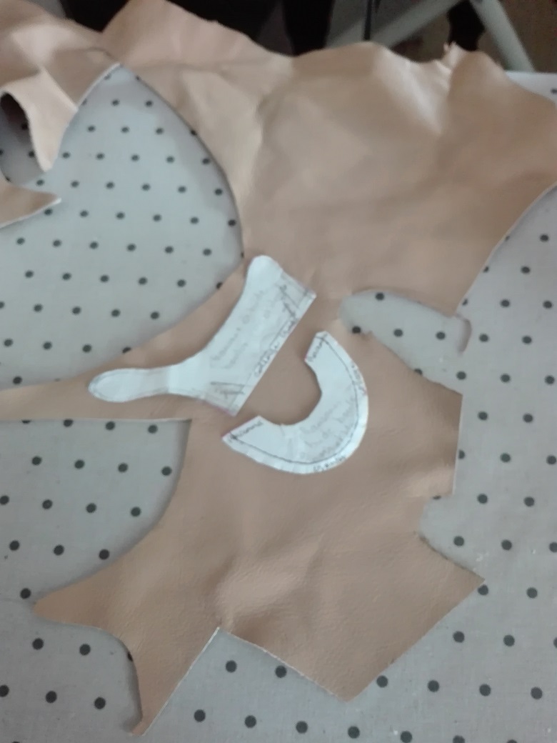

Avec un carré de 10 X 10 cm je fais une paire de chaussures mais si ce n'est pas un carré ce n'est pas grave du moment que je peux faire une pièce de la chaussure, si c'est des bottines ou bottes c'est un peu plus, j'ai fait une photo pour que tu te rendes compte du patron d'une chaussures type charle IX
et du cuir que je voudrais en blanc.
Tu vois il y a des "trous" dans le morceau mais avec ça je pourrais faire, au moins 3 paires.

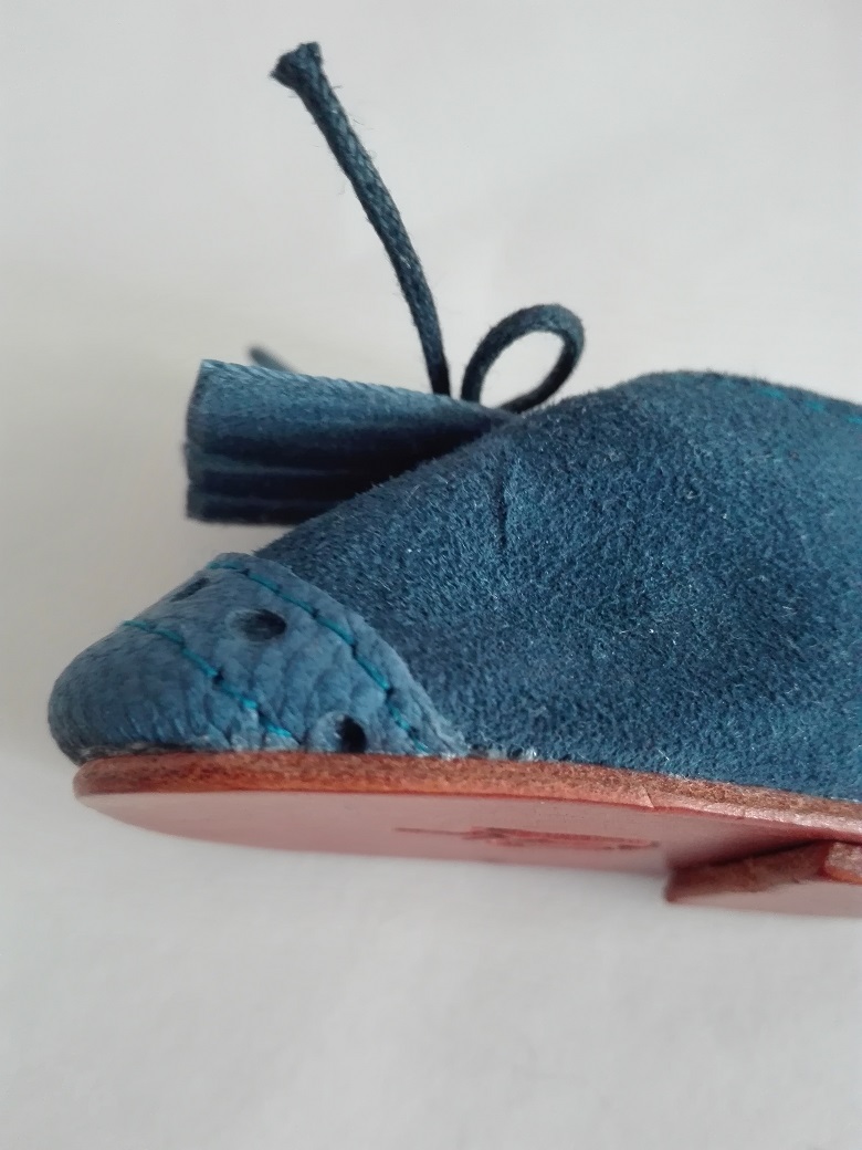

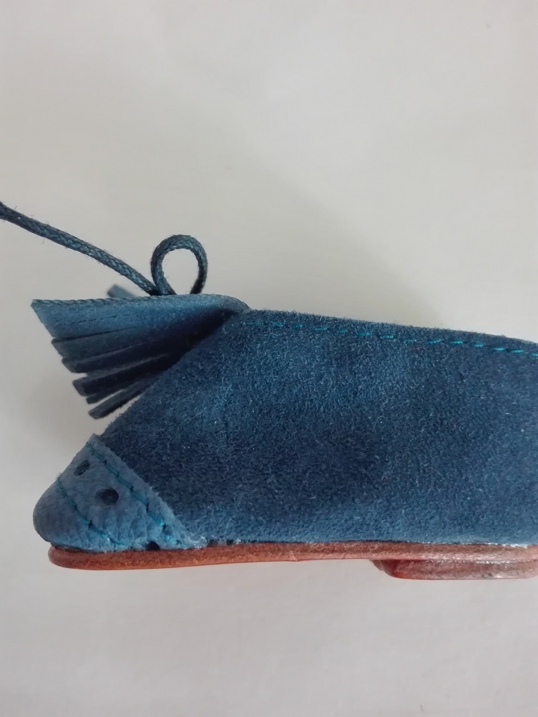

Sinon j'aimerais que mes semelles soient comme celle ci-dessous, elles sont arrondies lisses et un peu brillantes
Je précise que c'est fait de manière artisanale avec une machine à coudre familiale et découpé au cutter
, j'ai vu plusieurs méthodes, mais je voudrais faire au plus simple et facile, j'ai essayé de poncer avec du papier de verre la tranche mais ça fait plein de peluche et pas spécialement lisse, mais je n'ai pas passé de cire d'abeille ou gomme adragante car je ne savais pas que c'était ça qui faisait briller.
