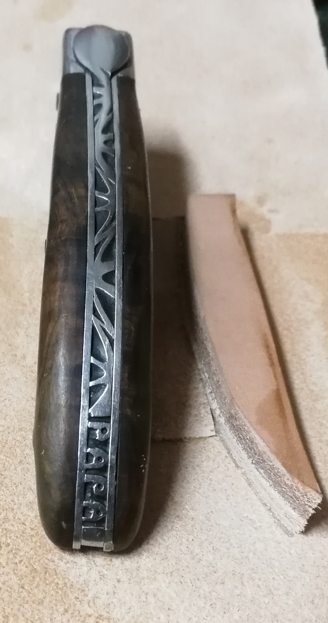

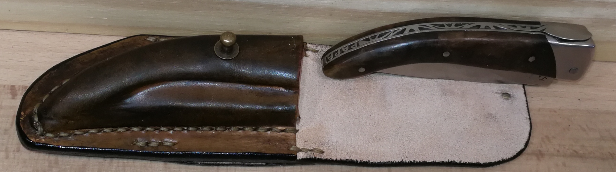

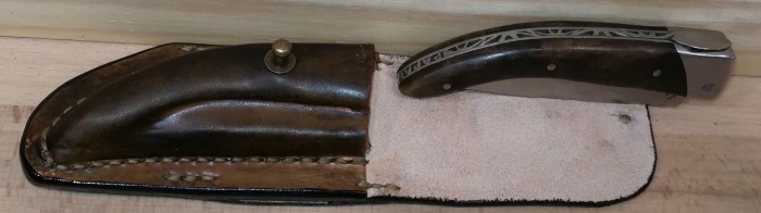

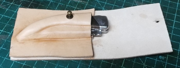

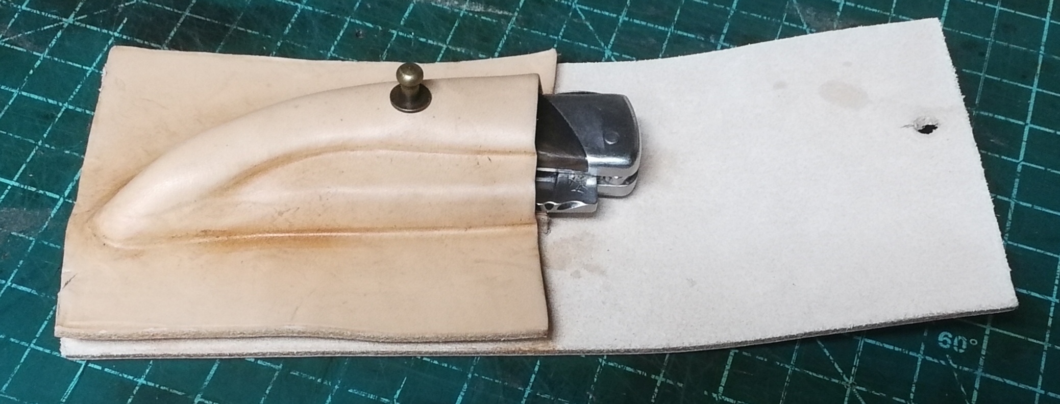

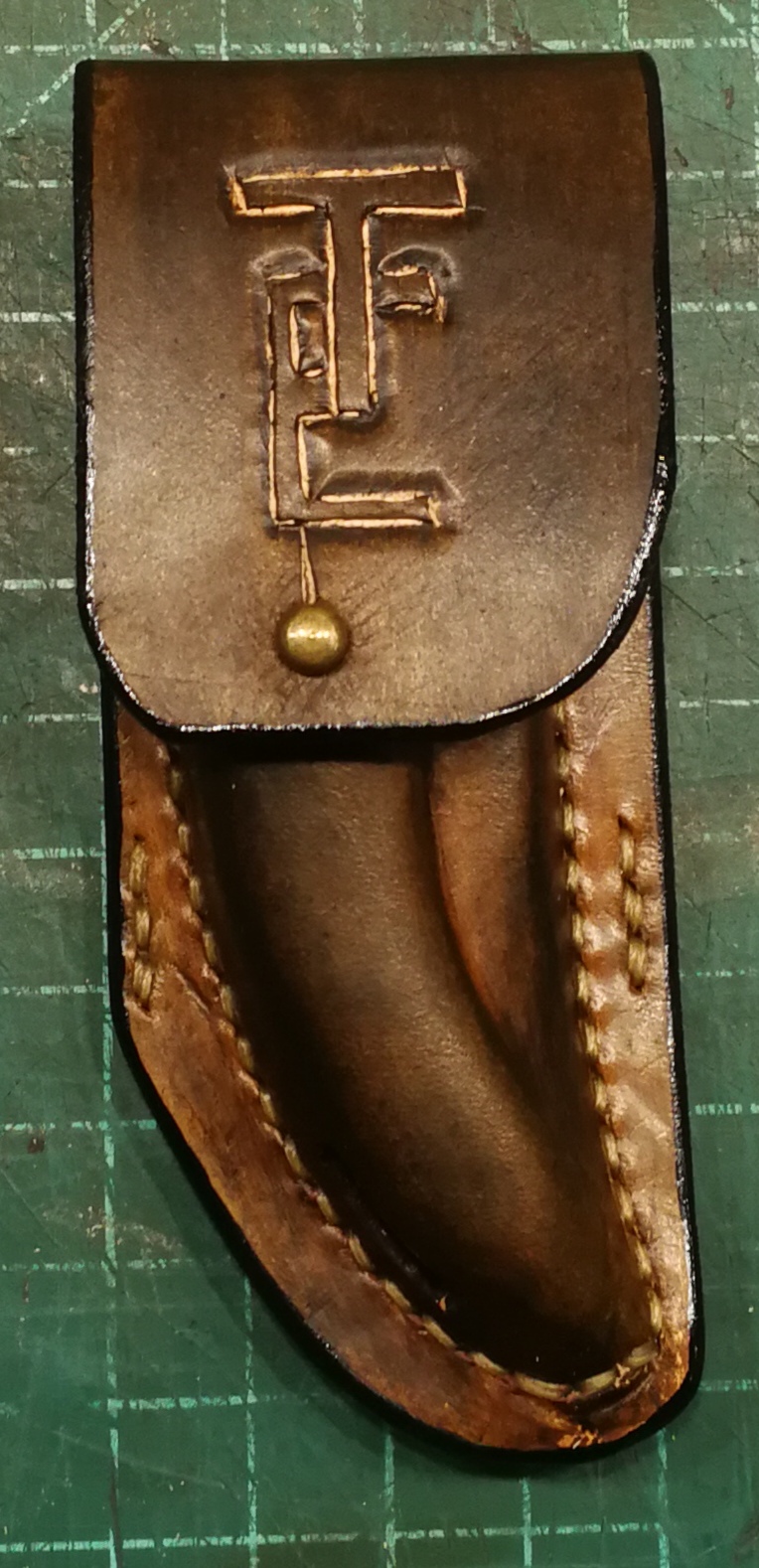

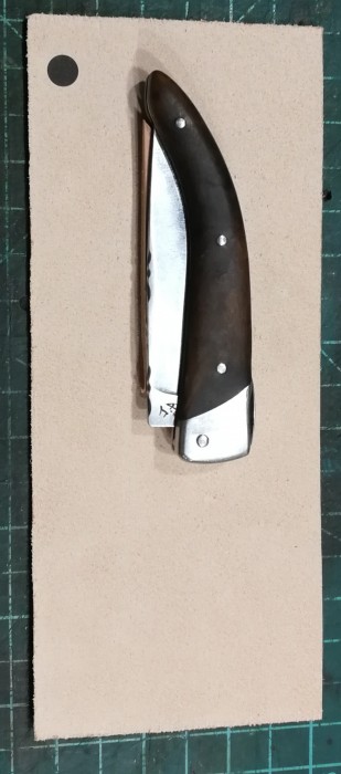

Voici un étui de couteau, qu'un copain m'a demandé de lui faire. Le couteau lui a été offert par ses enfants et il est personnalisé comme vous pourrez le voir.
L'étui a été réalisé dans du collet de 2.5 mm tannage végétal naturel.

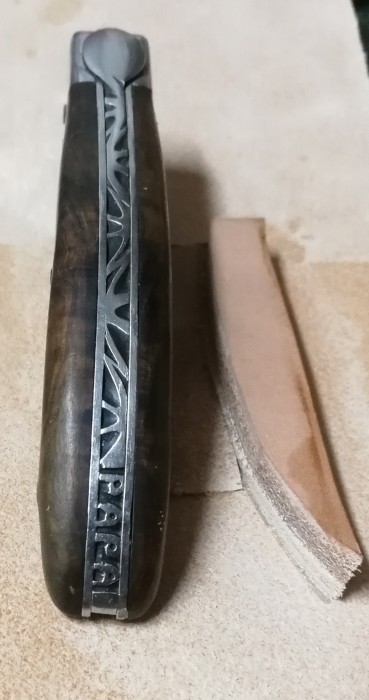

le moulage a été fait avec de la gélatine
la teinture est du gel antique marron moyen

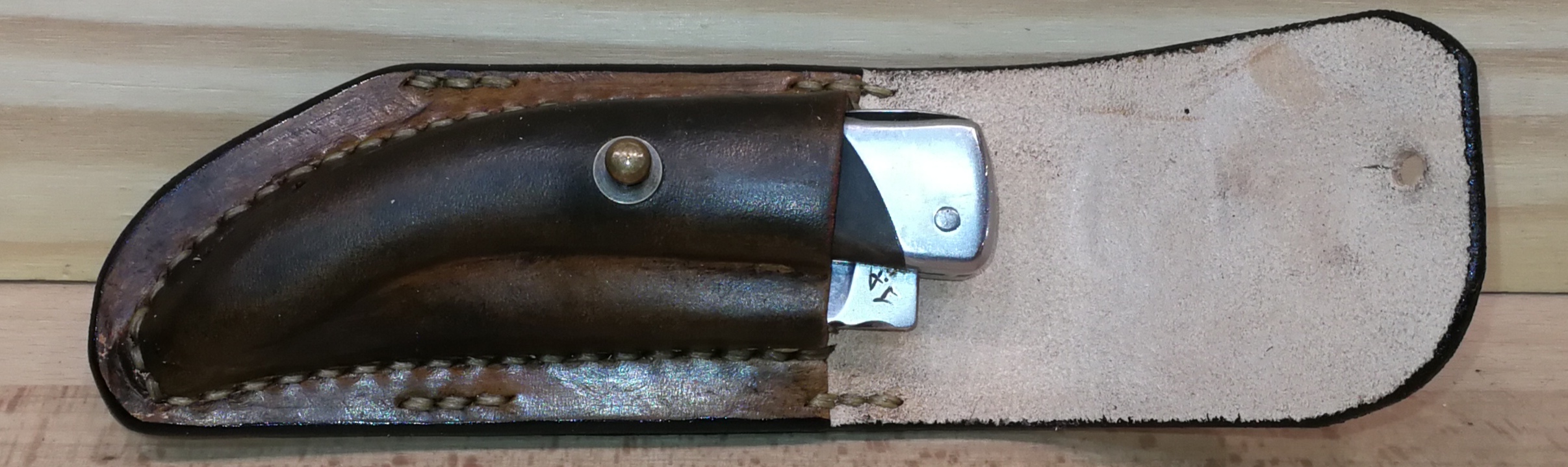

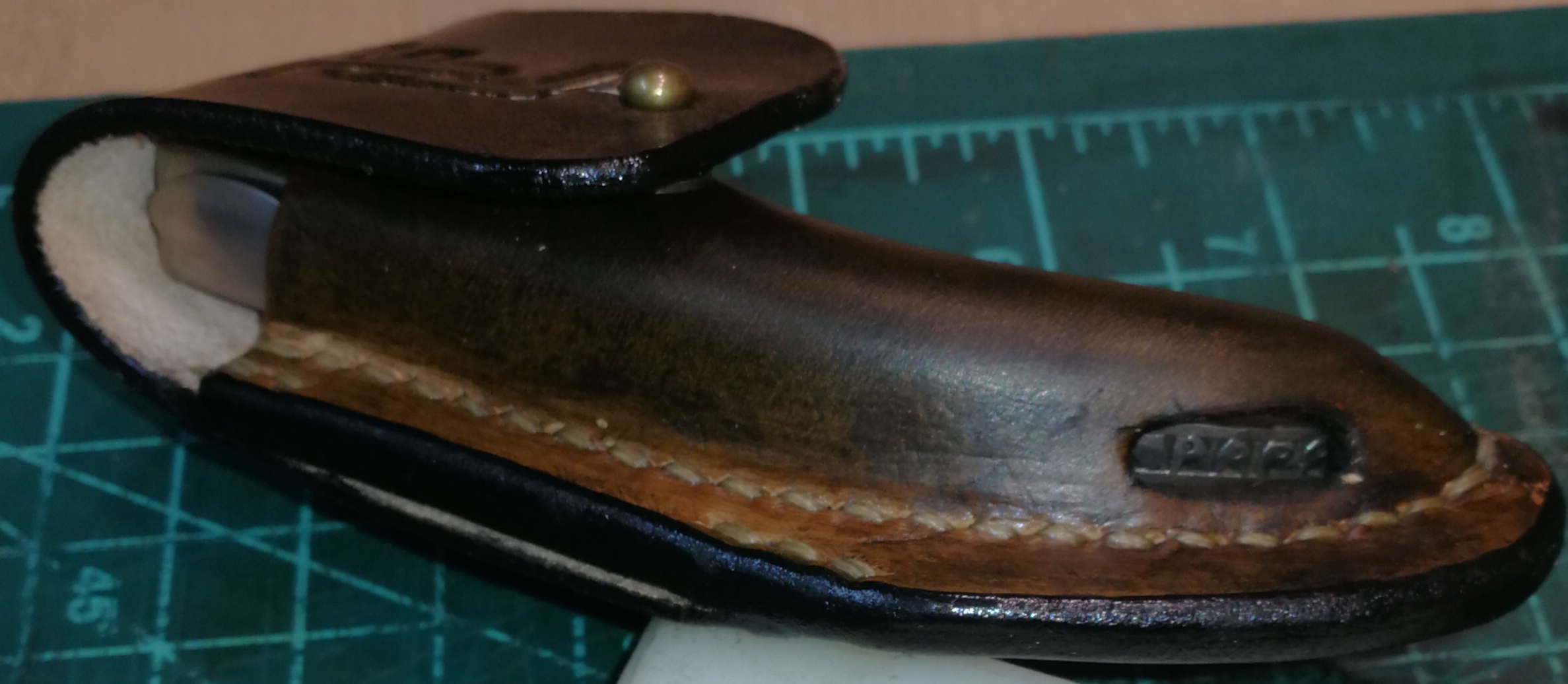

l'étui peut se porter soit verticalement soit horizontalement et possède une fenêtre qui permet de lire le mot papa qui est gravé sur le manche du couteau.
Les initiales T E sont celles de ses enfants.
allez, le voici:
A vos critiques
allez, le voici:
A vos critiques

salut !! déjà commenté !! et hors mis le teint tranche qui déborde à l'intérieur du rabat , une seul remarque de plus , pas de photo du derrière ????
- Luc
- Messages : 1908
Re: étui de couteau
Pas de photo de l'arrière pour voir ton système? Sinon beau travail mais encore des progrès à faire en repoussage... Je sais c'est petit pour faire ça. Bonne idée la lumière...

Effectivement, je ferai les photo de L arrière, j avais zappe.

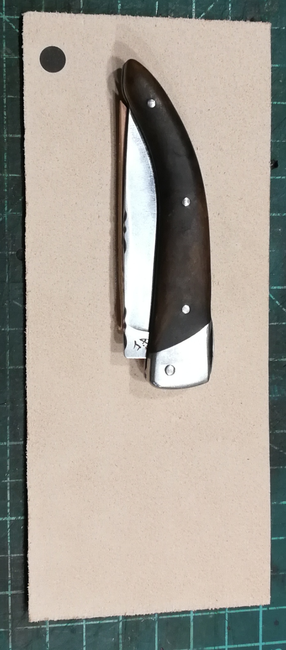

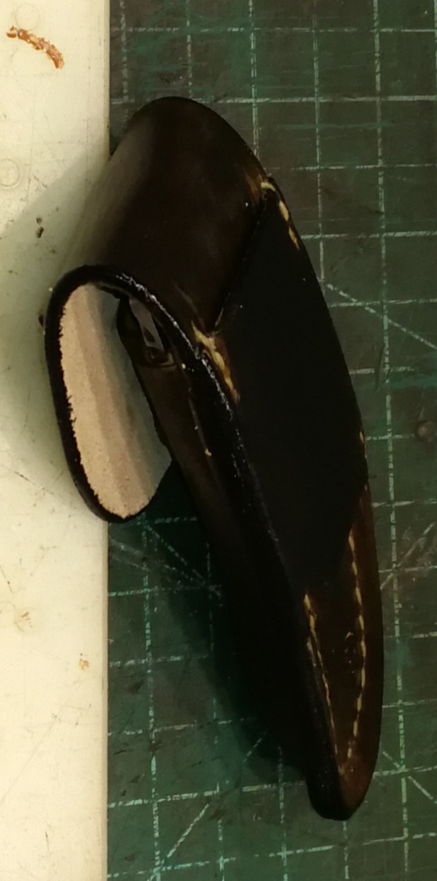

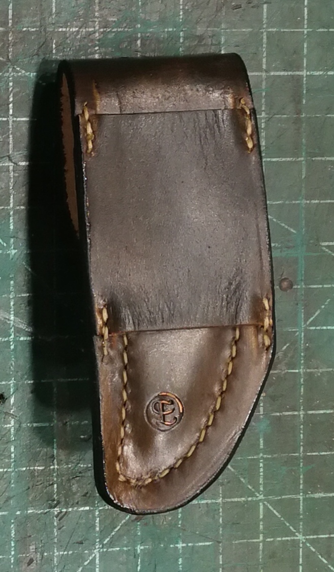

voici le dos de l étui:
verticalement et horizontalement, entre les coutures il y a 40 mm
A plus
A plus
- Messages : 927
- Prénom : philippe
- Localisation : charente
Re: étui de couteau
cool !! je ne fais pas de la même façon mais le résultat au final donne les même possibilité à la différence que la couture de l'étui est la même que celle qui tient la patte et donc pas de couture en sup !!! 40 mm c'est aussi ce que je met !! la moyenne général des largeurs de ceinture étant de 38 mm , et je parle ceintures pas ceinturon !!!

disons que ma façon de faire est moins rectangulaire , les 4 faces sont légèrement arrondi(mais ça c'est juste une question d'esthétique) et ma pièce est mise en place direct avant l'assemblage de l'étui , collé ou tenu avec des semences de cordonniers et lorsque je coud l'étui je coud en même temps la pièce pour le passage de la ceinture !!! simple quoi et à la portée de tout le monde !!!!

Avec ce système de couture arrière, on peut porter le couteau horizontal et vertical ?
