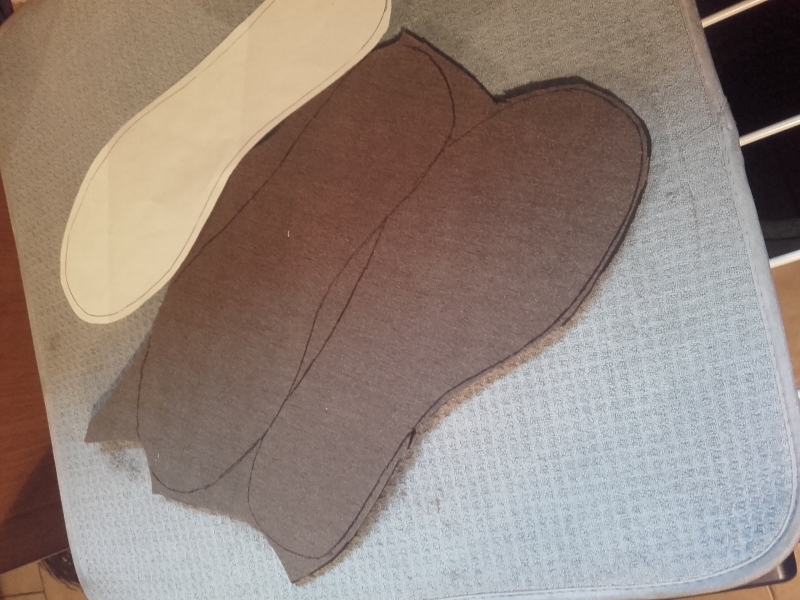

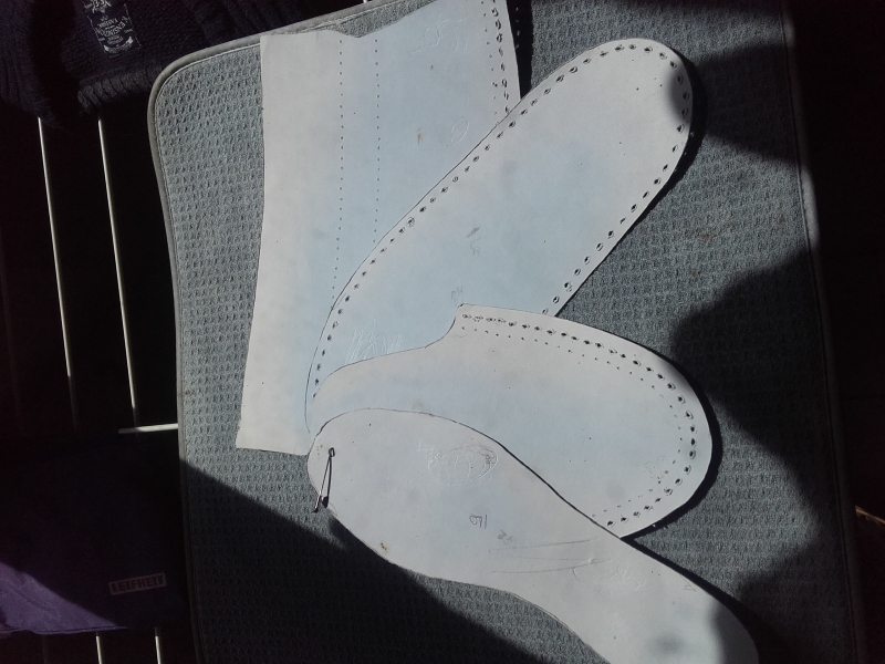

Les patrons pour ma taille:
3397
La semelle fournie par Richelieu:
3398

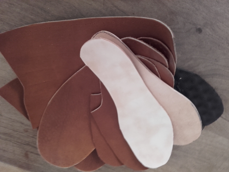

Toutes les pièces découpées et percées (pour celles qui doivent l'être):
3399

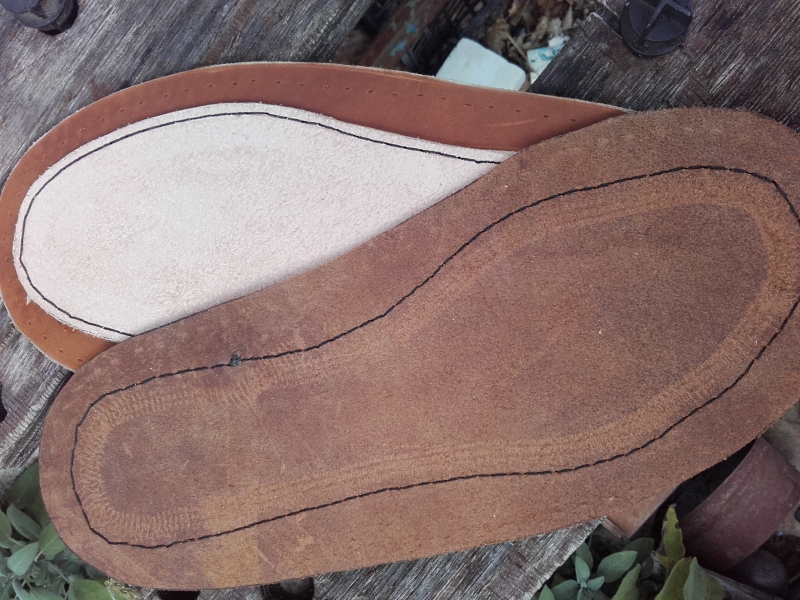

Collage de la première en collet végétal de 3,5:
3400
Couture de cette première (à la machine, autant qu'elle serve):
3401
Pendant que la colle séchait, j'ai préparé les lacets. Taillés dans un cercle ils sont tout déformés: mouillés et pendus, ça va beaucoup mieux.
3403

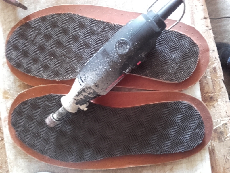

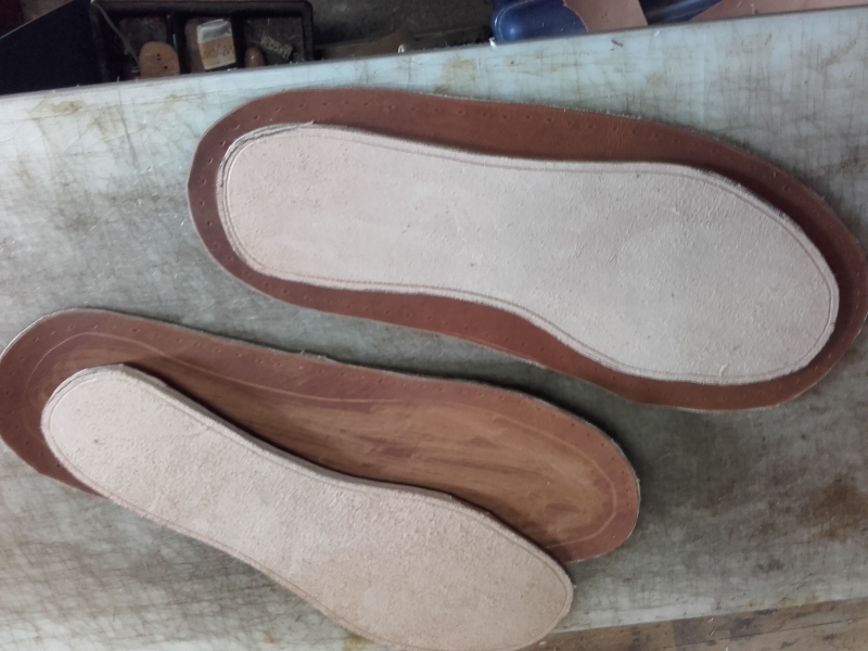

Collage et ponçage des semelles:
3404
Au passage si quelqu'un a un truc pour ne pas passer un wagon de bandes abrasive sur ce genre d'outil...

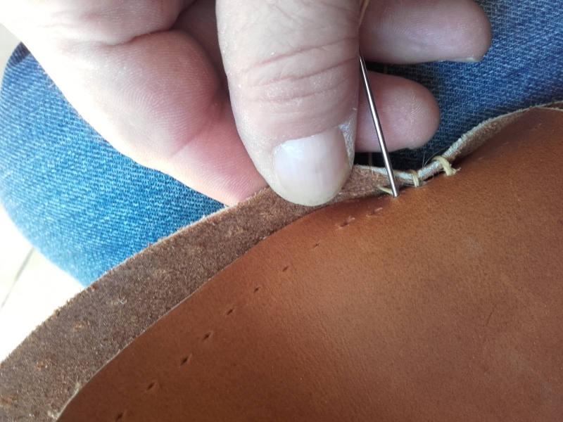

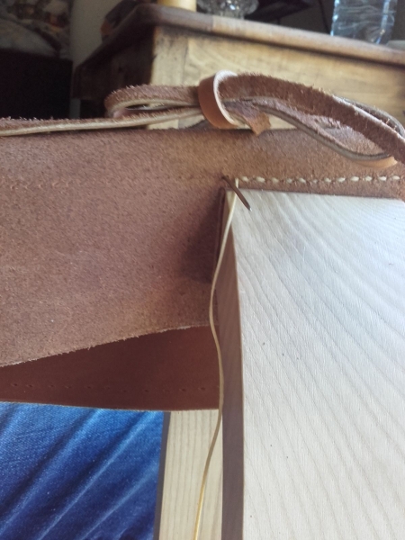

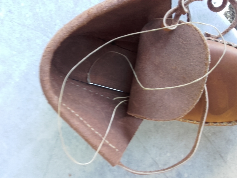

Et maintenant le montage. Sauf que je ne connais pas les noms...
Le patron:
3402

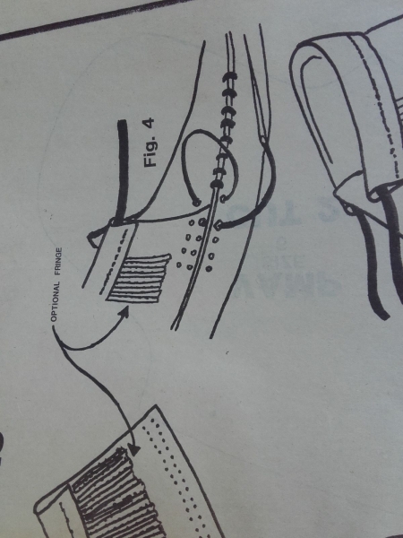

Sauf qu'on s'était aperçu qu'avec deux rangées de trous on ne rentrait plus le pied à moins qu'il soit plat comme celui d'un canard. Donc une rangée de trou et on repasse dans le même. Photos:
3406
3407
3409

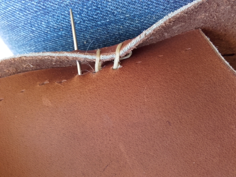

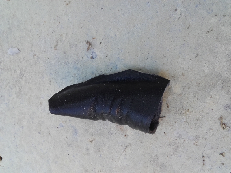

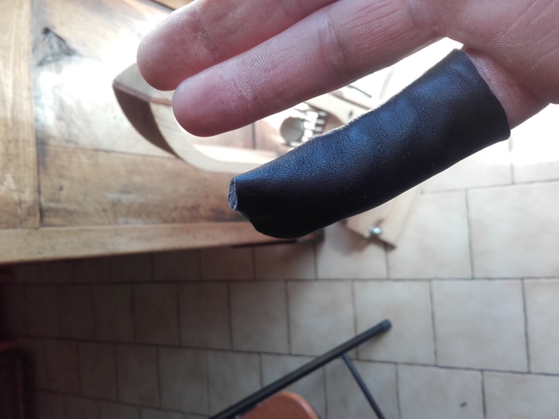

Et c'est là que prend ton le sens du conseil de Richelieu, pour tirer le fil faut y aller! Et je me souviens des coupures aux articulations du petit doigt! D'où une protection:
3408
Un mauvais morceau de cuir souple et le prétant dans le sens circulaire du doigt pour qu'il prenne bien la forme et le mouvement.
Parce qu'il faut arriver à former le bord du cuir en maintenant l'ensemble et tirer fortement le fil. Au fait, personne ne m'a demandé ce que j'utilise! Vous ne suivez pas ou quoi? C'est du nylon tressé poissé acheté chez Fages et Aiglon appelé kverneland n°7. 3 fois la longueur du tour de la base. Bord extérieur et pas en suivant les trous.
3410
A la fin il va falloir nouer à l'intérieur les deux bouts du fils qui se sont rejoints. Ç’aurait pu se passer dans la joie et la bonne humeur si, vu le temps que je n'avais pratiqué, je n'avais pas eu peur de manquer de fil! Et donc j'étais court dedans, Il aurait fallu laisser 15 à 20 cm et là il y a en tout et pour tout 5 cm...:
3412
Doux moment de solitude doublé de rage et désespoir!

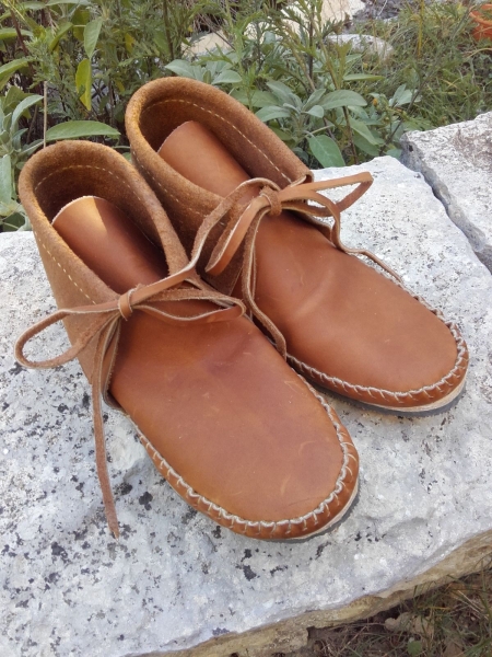

Enfin bon, on y est arrivé quand même:
3413
Et voilà comment a fini le doigtier:
3414
Et autre raison pour laquelle j'en ai bavé, je me suis fait opérer du canal carpien depuis seulement 3 semaines. Mais bon, ça fait une bonne rééducation! Je ne mets pas la photo du morceau de cuir qui me sert de main, c'est dans ma galerie pour les curieux!
Et une fois de plus, merci Didier!

J'ai oublié quelques précisions. L'assemblage se commence par l'extérieur du pied. Sur le patron, donc également sur le gabarit du dessous il y a une marque. C'est par là qu'il faut démarrer mais en commençant au 4° trou du dessus. Lorsque, arrivé à l'autre bout il reste 3 trous au "dessus", il faut rajouter "l'arrière". On finira donc en assemblant les 3 derniers trous de "l'arrière" avec les 3 premiers trous du "dessus".

Luc, pour éviter d'user trop d'abrasif, achète un plus gros rouleau que tu places sur une foreuse. Plus l'abrasif est long, moins il chauffe, moins vite il s'use. D'ailleurs, sur les combinés, on a des bandes sans fin de plus d'un mètre. Et couper avec le tranchet , la lame, au plus près du bord pour avoir moins à poncer.

Merci Michel pour ton retour. Bon, plus gros ok mais c'est pas évident en tant qu'amateur de poncer au plus juste sans "attaquer" le reste, déjà que là ça a failli riper plusieurs fois. C'est pas tant l'usure que le fait que ça se décolle et zou, dans la nature le cylindre! J'ai tenté de recoller ça va pas mal.
Après essai, je m'aperçois que mon pied a bien forci à force de trainer sur le tatami. Heureusement que je n'avais pas cousu le raccord entre "dessus" et "arrière" sinon je ne rentrais pas. Je vais donc commencer à "faire" le cuir.

pour l'abrasif , tu as pensé à prendre une ponceuse à bande que tu retourne dans un étau !?? ça le fait bien , quand tu n'as pas un banc de finition cordo !!!!

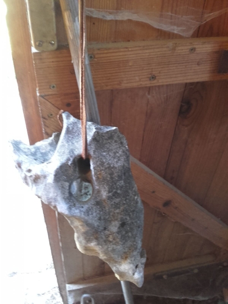

C'est ce que je fais généralement: pour poncer les tranches, écorcer les boules de châtaigner, faire les manches, etc... mais là je n'étais pas chaud avec ma main, j'avais peur d'échapper le bord... :oops:
Re: Mocassins tendance amérindienne.
Message par filcordo » ven. 4 oct. 2019 10:32
écorcer les boules de châtaigner ???
pour ce qui est des pointures sur tes mocassins tu t'y prend de quel façon ??
En ligne
Messages : 2164
Message par Luc » ven. 4 oct. 2019 19:48
C'est tout sur les patrons, suffit de prendre le pied (pas son pied quoique...) et le placer sur la marque semelle. Sinon prendre la marque du pied et opérer de la même manière.
Les boules de châtaigner: ce sont les cicatrices de taille des rejets. Des mini loupes quoi.
