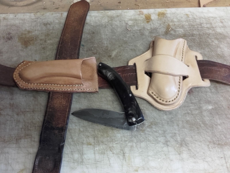

Demande d'un coutelier pour un étui rigide vertical, et un plus souple port horizontal (qui du coup a les deux options)
étuis à couteau

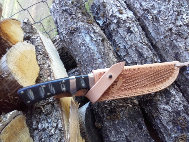

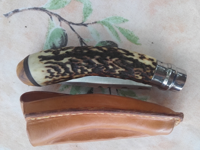

Hello Luc,
Je présume que l'étui souple est celui de gauche. Mais en regardant la photo de plus près, la ceinture passe dans son passant vertical. As-tu cousu un passant horizontal que l'on ne verrait pas sur la photo ?
J'aime bien le design de l`étui rigide.
Jesse
Jesse

salut Luc j'avais pas fait attention sur la photo dans """ l'autre maison""" mais en plus elle a une jambe de bois ta bestiole !!!!!
tu sais déjà que je les trouve très réussi tes étuis !!! mais je tenais à te le redire !!

Jesse, il y a deux ceintures qui passent dans celui de gauche... Système de fente dans le passant classique.

Re: étuis à couteau
Je n'y avais pas pensé
du coup tu peux le porter des deux manières. Simple et efficace !!!!!!

Bon travail. Quand on en réalisera encore un, je photographierai le système pour passer la ceinture dans les deux sens, vertical ou horizontal, ce n'est pas compliqué. Mais, Luc, tu peux montrer le tien ?
- Messages : 927
- Prénom : philippe
- Localisation : charente
Re: étuis à couteau
salut , pour avoir eu quelques déboire avant de faire un passant (double options) correct , je dois dire que celui que présente Créacuir dans un autre post ici même (je veux sur ce forum) sur le 3ième tableau de photo en bas à gauche je crois !!?? c'est la façon que j'ai trouvé la plus correct et présentable , avec la possibilité d'augmenter les proportions à volonté !!! après bien sûr que les goûts et les formes appartienne à chacun !!! , par contre il faut garder à l'esprit que dans le cas d'un étui moulé et donc avec une seule couture la première partie doit être cousu avant la fermeture de l'étui !! dans ce cas encastrer la couture et la protéger avec ou du vernis ou autres choses pour éviter le frottement de la lame et le risque de rupture du fil !!!!

Désolé, il est parti chez son proprio...Geppetto a écrit :Bonjour
J'essaierai d'y penser pour un éventuel suivant.

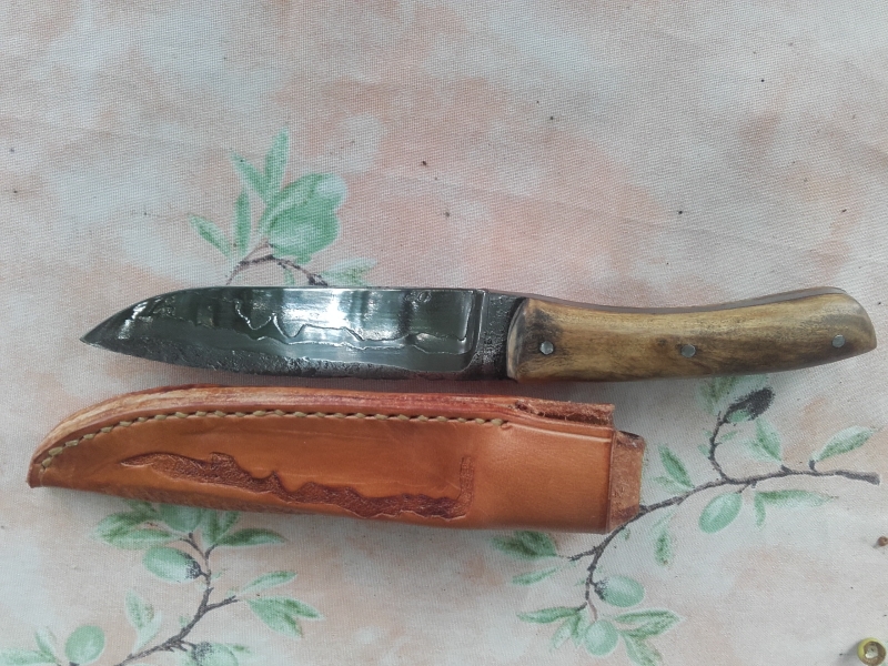

Sympa la reprise du dessin de la lame sur l'étui

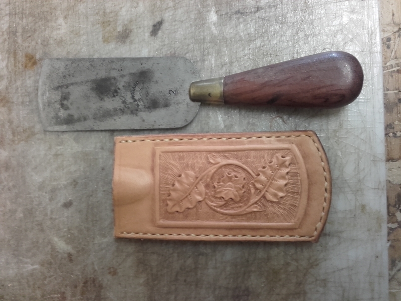

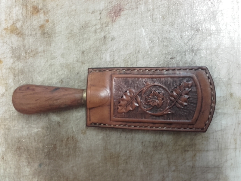

Un étui fait dans la journée, je commence à prendre un certain coup de main!
Couteau sans intérêt Smith et Wesson made in china. Mais quand j'ai vu la photo, la languette nue m'a donné l'impression de pas fini, donc:
Un temps j'ai eu peur que le plus pourrait être pire que le manque... Votre avis?

Re: étuis à couteau
bonjour luc
d'accord avec toi, c'est mieux avec la languette carvée.
beau travail sur jolie cuir

Re: étuis à couteau
Merci!
Ce qui me fait penser à une question: le matage tel que le baskett fait-il partie du carving ou celui ci inclut'il l'usage du swiver uniquement? Mes connaissances anglicimes ne me permettent pas de traduire....

Re: étuis à couteau
Bel étui. La languette décorée c'est joli mais si on se sert beaucoup du couteau le motif est écrasé ou déformé. A la forge, Polo ne décore pas les languettes, ou très rarement.

Re: étuis à couteau
Je n'ai pas utiliser le couteau, juste la lisette. Mais merci pour la remarque.

Re: étuis à couteau
Quand j'écris "on se sert du couteau", c'est le vrai couteau qui est dans l'étui. A force d'ouvrir l'étui, on plie la languette et le motif est plié, écrasé.

Re: étuis à couteau
Ok! J'étais sur le swivel qui, par son action, aurait fragilisé la languette....

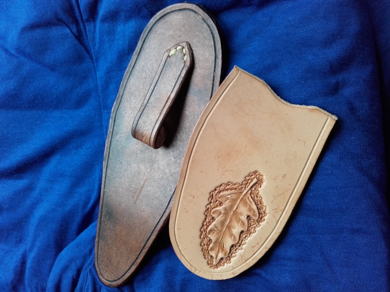

- sylnergie
- Messages : 105
- Enregistré le : mer. 31 juil. 2019 15:41
- Prénom : Sylvie
- Localisation : Lausanne, Suisse
Re: étuis à couteau

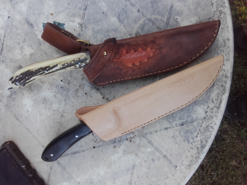

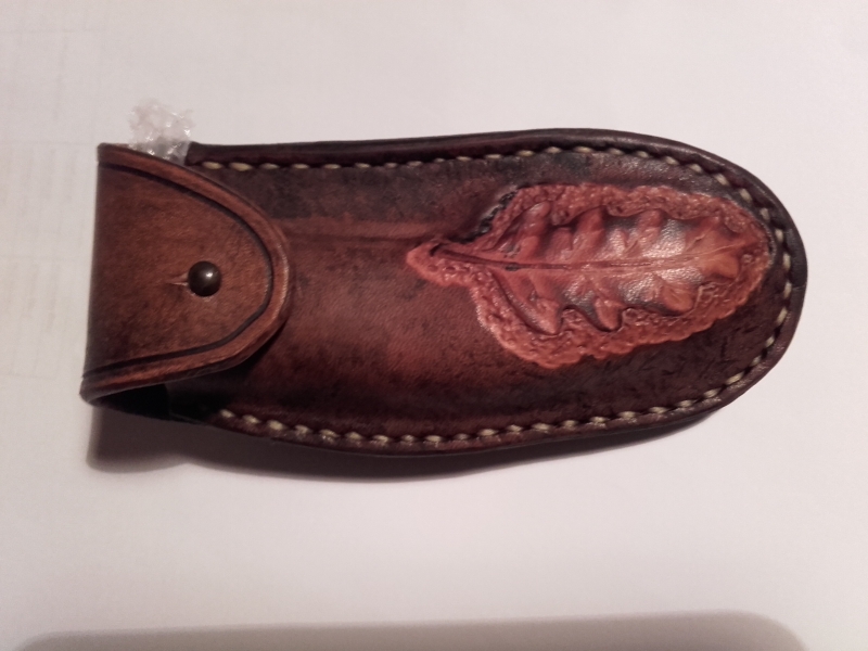

jolie, la feuille de chêne, elle ressort bien, par contre sur l'étui clair, dommage qu'on ne voie pas mieux, c'est la photo sans doute. Les saucissons n'ont plus qu'à bien se tenir !!

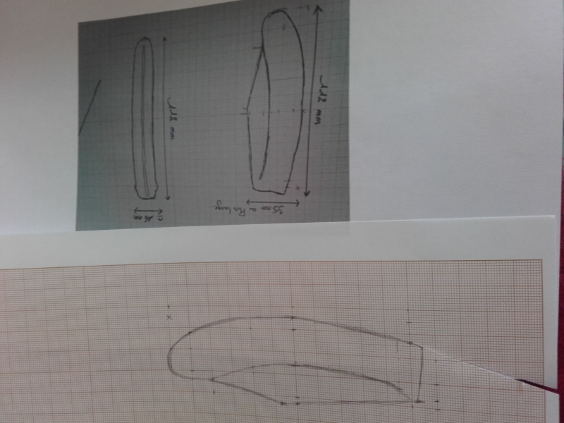

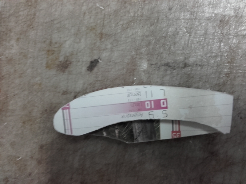

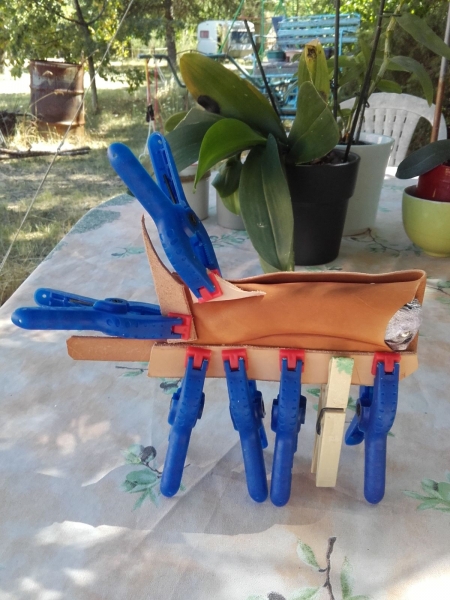

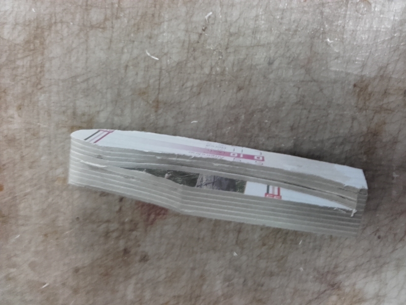

Promis dans un autre post, un étui sur... rien de solide! Qu'une photo des côtes...
Début et suite d'une reconstitution: (plus ponçage à la ponceuse à bande pour affiner les bords et les angles...)
Préparation des pièces:
Assemblage final:
Plus qu'à croiser les doigts pour qu'il aille sur l'original! Suite à l'essai... Et je pourrai dire "un défi de plus ...réussi ou manqué".
Assemblage final:

Re: étuis à couteau
beau travail tous ça. je préfère aussi la languette après. C'est aussi souvent mon problème, savoir quand arrêter, pour que le mieux ne soit pas pire que le bien... Pour l'usure à l'usage, je trouve que c'est ça qui fait la beauté de l'objet, la marque des années.
pierre
