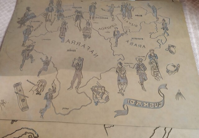

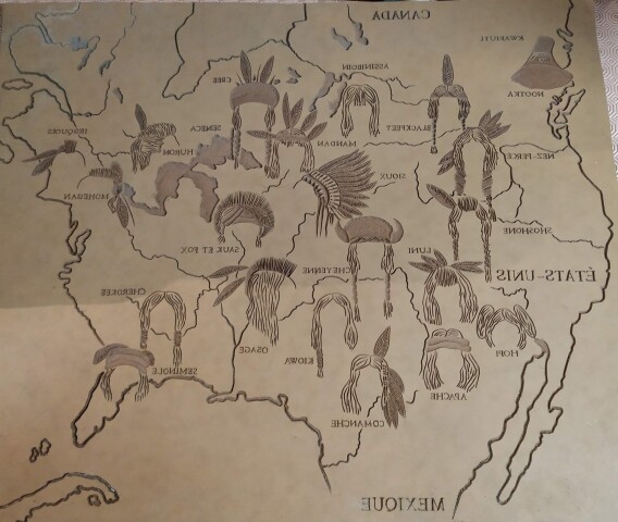

Aujourd'hui j'ai fait la rencontre de Thierry, ancien artisan qui a travaillé le cuir quelques années, dans le pays basque. Il m'a présenté son travail, pour lequel je dois avouer que je ne connaissais pas la technique. Il appelle cela cuir repoussé mais ne vous méprenez pas il s'agit d'une technique différente du carving.
Le principe donc est de faire de la "gravure" sur une plaque dense qui fera office de matrice (voir photos). Ensuite on vient placer une cuir tanné végétal préalablement trempé dans l'eau. On place enfin le tout sous une presse (celle de Thierry faisait 9 tonnes). Le cuir ressort donc avec des reliefs correspondants à la gravure. Je ne connaissais pas. Je connaissais les rouleaux en acier qui servent par exemple à imprimer le grain sur certains cuirs.
Voici quelques photos de matrices qu'il m'a autorisé à prendre et diffuser. Il a également eu la gentillesse de me donner une matrice. À l'occasion je ferai un essai.
