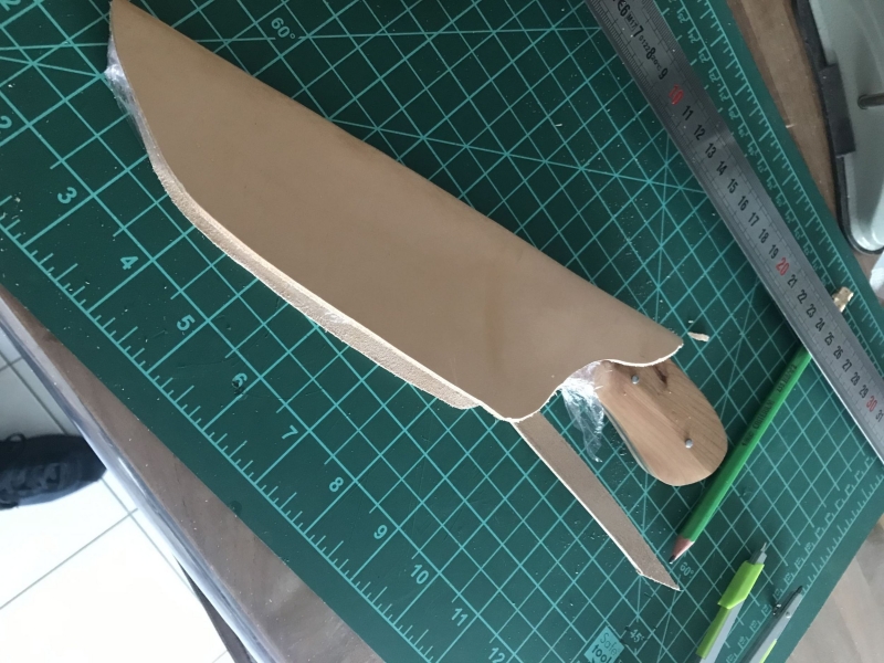

je me suis offert un couteau de chasse à lame fixe, et je dois l'habiller.
J'ai dans l'esprit donc de lui faire un étui avec port horizontal.
J'ai reparcouru le forum avec attention en essayant de retrouver le plus d'info et de voir ce qui a déjà été fait.
Mon couteau possède une lame de 14 cm de long et 3,5 mm d'épaisseur et 48 mm de largeur.
J'ai tracé un premier patron, et peaufine cela. Je souhaiterai mouler donc l'étui sur le couteau.
Ma question porte sur la profondeur du martyr à réaliser ..... Existe t il une règle (détaille à respecter) pour cela, ou juste une appréciation personnelle .... Juste assez grand pour y effectuer la couture.
J'ai commencé à tracer 1 cm mais je reste à l'écoute de vos réponses et suggestions . :?:
Merci d'avance

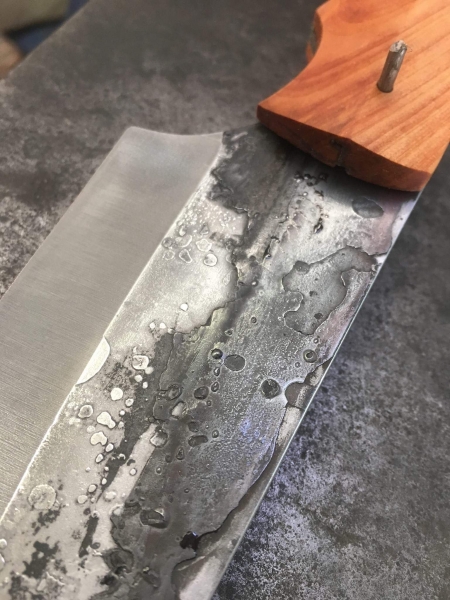

Message par Seb.Messina » lun. 11 mars 2019 18:36
Hello

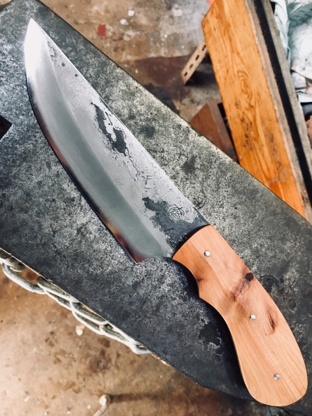

voici le couteau en question ...
Tout nouveau, tout beau ....

Message par Leather Carver » mar. 12 mars 2019 10:46
Jolie ça !
jacquy. 8)
Messages : 874
Re: Projet - Etui de Couteau - port horizontal
Message par Geppetto » mar. 12 mars 2019 11:28
Beau couteau. L'émouture creuse, c'est un choix personnel ? Car il me semble que ça rend la lame plus fragile.
Concernant la largeur des martyrs, je travaille avec 1 cm de largeur pour un grand couteau, ce qui me laisse la possibilité de rogner mon étui, après couture, à la bande ponceuse pour avoir une belle tranche.
Dans certains livres américains on peut voir une largeur de 10-12 mm pour les grands couteaux.

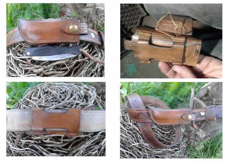

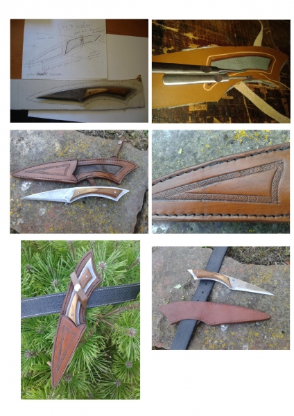

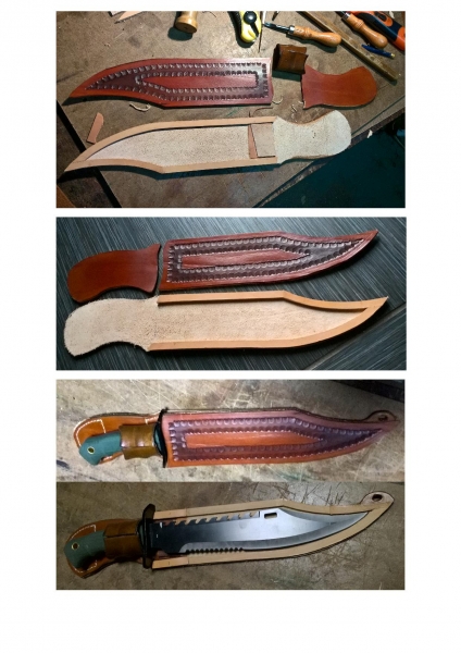

Je joins quelques réalisations pour te donner une idée des passants pour un port à l'horizontal; ton (beau) couteau est long, fait attention à l'endroit où tu positionnes ton passant pour un bon équilibre, une fois à la ceinture.
Sur la dernière photo, j'avais créé ce passant amovible, permettant un port horizontal ou vertical.
Bref ce ne sont que qqes idées.

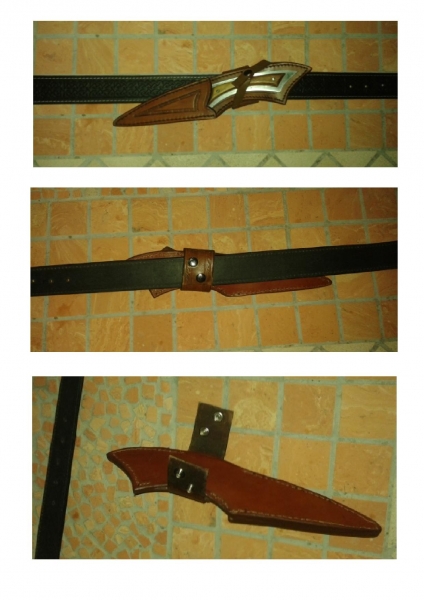

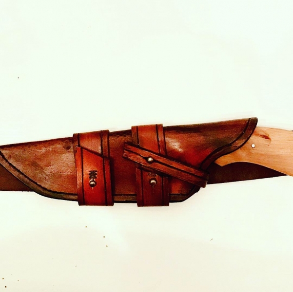

J'entreprends donc la réalisation de son étui, port horizontal à la ceinture pour le mettre dans le dos !!
Après vous avoir sollicité, je me suis donc lancé !

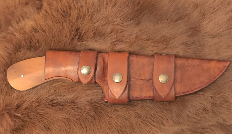

J'ai donc moulé la pièce de cuir pour le faire en une seule pièce
3110
Après les préparations des passants, la découpe et la teinture, vient l'heure de l'assemblage.
Pour info, les cols de cygne, sont fixés sur les passants et ne seront donc pas en contact avec la lame, ce qui m'a permis d'éviter de doubler l'étui.
Les passant sont donc cousus sur l'étui.
Après avoir collé à la néoprène le martyr, il est temps de coudre l'étui et donc de le fermer.
Voici donc avant les finitions !
3111
3112
Voici donc l'étui terminé
3113
3116
en position sur la ceinture :
3115
3114
en situation
3109
Pour un premier je ne suis pas mécontent, mais je sais que c'est perfectible.... notamment en technique !
Merci pour votre aide.

Bon, perso je ne coupe pas les passants aussi droits.
Je n'arrive pas à comprendre la "couture" près des tous des boutons cartouchières...
beaulama
Messages : 214
Prénom : Alain
Profil : Confirmé
Localisation : Sologne
Message par beaulama » dim. 14 avr. 2019 08:21
Pour la couture au niveau des boutons de col, je pense que c'est pour rattraper une erreur d'orientation de la fente par rapport au trou rond.

La petite explication : je ne me suis pas trompé de sens de coupe pour la fente, mais en fait dans l’excitation et la précipitation j’ai percé un peu trop loin et du coup, l'étui aurait pu bouger.
Il vaut mieux une fixation ferme.

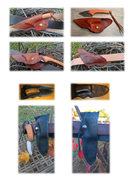

bon, petit déterrage de ce sujet, car depuis, je lui ai réalisé 2 nouveaux étuis....
Et oui, à l'utilisation et au fil du temps, on cogite, on voit ce que l'on peut améliorer, ce qui est utile ou pratique.
Le principe de base était toujours le même : un étui pour port horizontal.
Cependant, j'ai changé les cols de cygne par des boutons pression FORT et je voulais pouvoir l'attacher un peu dans tous les sens.
Du coup, le 3ème et actuel étui, comporte deux pattes de fixation à la ceinture par bouton pression avec un rivet à chaque fois sur le dessus, permettant de basculer par simple rotation, les pattes d'un côté ou de l'autre de l'étui suivant que le couteau doive être porter sur la ceinture dans le dos, ou sur le devant ou bien sur une bretelle de sac à dos par exemple.
La patte de verrouillage sur le manche est confectionné de la même manière.
Puis je lui ai quand même créé un passant de ceinture amovible pour un port vertical suivant ma tenue.
Toujours ma combinaison marron et fil rouge !
PS : pour les modérateurs, le sujet pourrait être déplacer dans la partie "réalisation pour les couteaux" du coup maintenant :$

Message par Luc » mer. 23 févr. 2022 08:22
Je ne vois pas toutes les finesses mais je te crois sur parole!
C'est quoi la trace entre les deux pattes? motif, tache, défaut du cuir?
