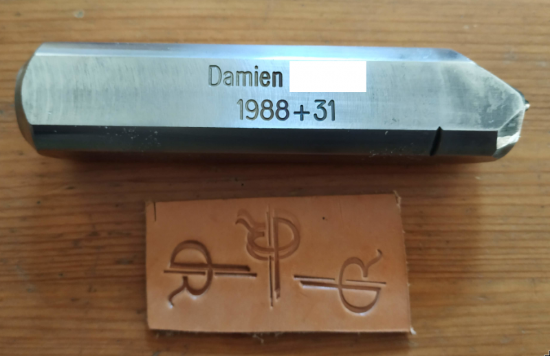

J'ai commandé pour mon anniversaire un poinçon pour marquer mes quelques réalisations. Cela fait des années que j'en voulais un. Mon papa avait également le souhait de me faire ce cadeau, aussi je lui ai confié cette mission. Mon papa travaillant dans la conception mécanique, il connaît bien les problématiques de matériaux, de leur traitements, de leur usinage, ainsi que le language d'usinage ce qui pour moi est un plus pour un tel achat. Je lui ai donc exprimé mes souhaits : poinçon lourd, marquage à froid, si possible marquage à chaud (150 degrés max). Mon papa avait également de son côté certaines exigences : inscrire mon nom sur le manche, ajouter des repères afin de savoir comment orienter le poinçon, manche carré, trempe ...
Il a donc recherché des entreprises en mesure de réaliser ce poinçon avec toutes nos exigences. Cela n'a pas été simple mais il a fini par retenir l'entreprise RMGI gravure : http://www.rmgi-gravure.fr/gravure_indu ... _cuir.html, a priori la seule contactée en mesure de répondre à toutes nos attentes.
RMGI a travaillé à l’ancienne avec un dispositif de pantographe après réalisation à grande échelle d’un modèle en résine, ce qui lui permet de peaufiner les formes, les surfaces, raccordements du logo ...
Mon papa a été ravis de ses échanges avec cette société, qui a répondu à toutes ses demandes.
En terme de prix, il faut avoir conscience que ça n'a rien à voir avec les plaques de laiton gravées à la CNC achetées en Chine, je ne parle même pas du plexiglass. Sans connaître le prix exact, car c'est un cadeau, on est entre 200€ et 250€.
Petite précision, ce poinçon est utilisable à chaud. Les 150 degrés max ne casseront pas la trempe qui a été effectuée.
Voici le résultat, bien au delà de mes espérances.

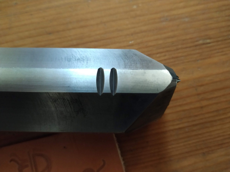

2 encoches d'un côté et 1 de l'autre me permettant de savoir dans quel sens est le logo (sans avoir à retouner l'outil).

Très bel outil !

Bravo à toute la chaine de sélection et fabrication, l'outil est superbe et la marque est très très fine :clap:
tu vas devoir trouver du temps pour essayer de l'user un peu :mdr:

très bonne idée les encoches!!!! :levi:

Bel outil, et je trouve très sympa ton logo

Dams très bel outil en plus cadeau de ton Papa, je n'ose même pas imaginer si j'avais la même chose du mien que j'ai perdu il y a deux ans. Je penses toujours à lui au quotidien mais avec ça se serait pire.
Qui a pondu le design du logo que je trouves très réussi?
Tu parle d'un modèle en résine, j'en déduits qu'il ont fait une partie fonderie avec une cire perdue?
