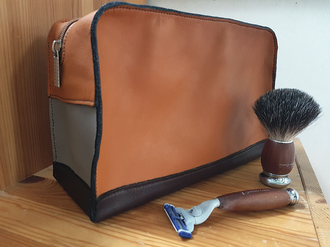

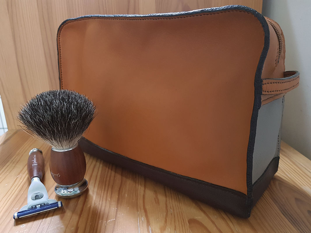

Aujourd'hui je vous montres une trousse de toilette, réalisée en cuir souple, je pense pour du veau (chutes achetées chez Chadefaux).
Elle n'a pas beaucoup de tenue, mais c'est volontaire, de cette manière elle peut se caser dans la valise en toutes circonstances, ou alors il faut vraiment prendre une valise de la taille au-dessus :mdr: , et quelque soit son niveau de remplissage.
Couture à la main, fil de lin 532 et griffée au 9. Tranche passées au cire tranche de chez le même fournisseur avec un rajout de tenture noire.
Voilà les photos:

Salut Thierry,
C'est une bonne idée ;-). Bravo pour la réalisation car ça ne doit pas être simple.
Par contre, je pense que j'aurai plutôt fait en sorte que les tranches se trouvent à l'intérieur (je n'ai pas le nom du montage en tête).

Salut Damien, c'est ce que je voulais faire au départ mais le cuir bien que souple est trop épais, et la couture à l'endroit du retourné faisait trop boudin.
Comme je n'ai pas de lame à parer (et que je ne sais pas m'en servir, doublement sur du souple), j'ai contourné le problème en faisant des tranches apparentes. et quitte à ce quelles le soit, j'ai opter pour qu’elles tranchent avec le reste, d"où le noir ;)

Pour le coup, tranches apparentes, ça me gêne pas.par contre j'aurais insisté sur le ponçage pour qu'elles soient plus lisses.
Par contre chapeau pour l'ensemble, monter ce genre de trucs, c'est ma hantise moi...

Merci Alice, j'ai pourtant essayer le ponçage de ces satanées tranches, mais je ne sais pas si c'est du veau ouvache, mais très souple, et je n'ai pas réussi à les lisser comme je le voulais. Au bout d'un moment j'ai baisser les bras.
Mais tu as raison, c'est pas très lisse, tu vas en avoir des choses à nous montrer en septembre hein ? :mdr:

Après, j'pense à un truc, c'est du tannage végétal ou chrome ta peau? Si c'est chrome, laisse tomber, sans fer à chaud c'est mort !
Ah non, en Septembre, tout le monde aura les yeux rivés sur Mich, moi j'viens pour apprendre :D

D'après Dominique de chez Chadefaux c'est du chrome, mais l tranche n'est pas grise, elle est teintée comme le reste de la peau, et effectivement je n'ai pas de fer à chaud, pas les moyens et l'utilité, faut aussi être raisonnable :D
En septembre ça va engranger c'est sûr, vu l'équipe :devil:
