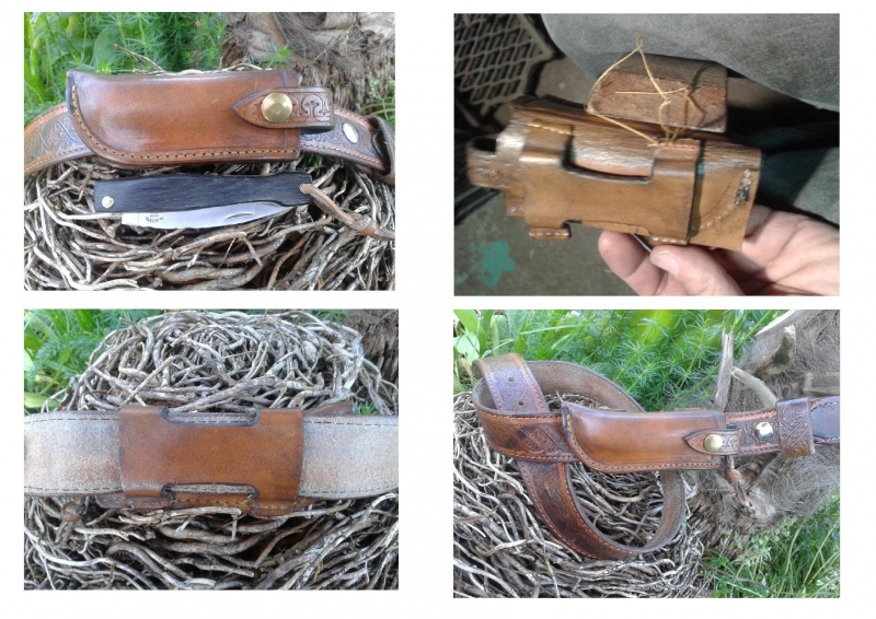

Bonjour Lou, j'ai retrouvé cette photo dans ma galerie, si toutefois cela peut t'aider, pour un port mixte. J'avais formé le passant sur cuir mouillé avec une lame de contre plaqué taillée qqes mm de plus que la largeur de la ceinture.
Une autre idée, comme j'ai fait pour des étuis de téléphone portable.
http://travail-du-cuir.fr/viewtopic.php?f=33&t=2349

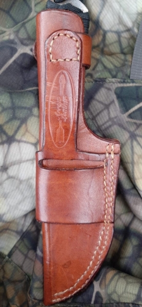

J’ai eu la même demande mais la largeur du couteau étant plus petite qu’une ceinture traditionnelle, j’ai modifié l’arrière.
J’ai réalisé un passant pour le port horizontal, donc cousu sur l’avant et l’arrière au niveau du martyr de mon étui et la partie arrière remontait sur l’étui qui entourait le manche.
A cet endroit, couture qui permet le port vertical.
J’ai fendu le passant pour le port horizontal.
Je redemande une photo au récipiendaire pour que cela soit plus explicite 😄

Sinon ici http://travail-du-cuir.fr/viewtopic.php?f=24&t=1917, j'ai fait un port horizontal et par la suite j'ai réalisé une patte amovible permettant un port vertical !
J'espère que dans toutes les interventions et ce qui a été fait par bon nombre de personne, tu trouveras ce qui te conviendras pour ta réalisation ! :)
