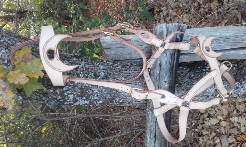

Message par Luc » mer. 22 nov. 2017 09:39
2610
Fini!!!
2612

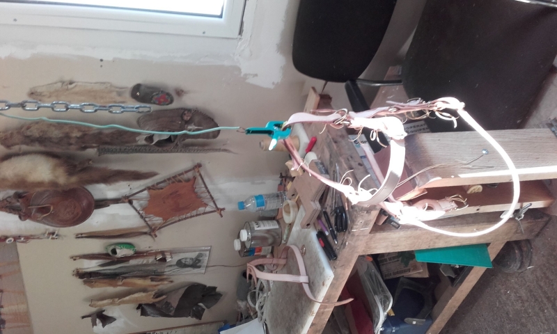

J'ai fait de super tranches avec ça! J'avais pris cette photo pour le commanditaire afin qu'il se rende compte du boulot...
2611
Quand il y a toutes ces pièces... faut combiner pour pas être emm...er!!!

Message par Leather Carver » mer. 22 nov. 2017 10:33
Beau boulot !
Mais, je vais peut être poser la question qui tu....., ça sert à quoi.
Sinon le travail est bien fait.
Jacquy. 8)

Message par Thé' » mer. 22 nov. 2017 11:43
bonjour Luc,
tu pourrais nous en dire un peu plus sur le cuir utilisé ? il me semble bien fin pour un side pull ?
on fait preuve d"ingéniosité a force d'être embété par toutes ces lanières ;)
Messages : 2034
Re: side pull
Message par Luc » mer. 22 nov. 2017 23:34
Jacquy: side pull = un des nouveaux (ou pas...) systèmes sans mors.
Thé: dosset 3,5, pour des bestiaux bien "mis" pas besoin de se pendre sur les aides, J'avais déjà fait un "truc" similaire en 2013 pour la même personne et c'est toujours en service...

Message par fgetup » jeu. 23 nov. 2017 00:34
sympa comme realisation
Messages : 607
Re: side pull
Message par Thé' » jeu. 23 nov. 2017 11:05
merci pour la réponse,
quand même 3.5mm sur la photo on dirai moins ;)
J'ai moi même un filet pour mon gros de cette épaisseur voir moins, en collet, et ce depuis 3/4 ans (un essai que j'avais fait en attendant de lui faire un tout joli tout beau ... qui est toujours et encore relégué dans la to do liste !).
Cependant j'ai pris l'habitude de travailler du plus épais en sellerie, ça ce tient mieux et ça ne donne pas cette aspect chewing-gum sur la tête du cheval ; question d’esthétisme.
En tout cas, jolie réalisation !

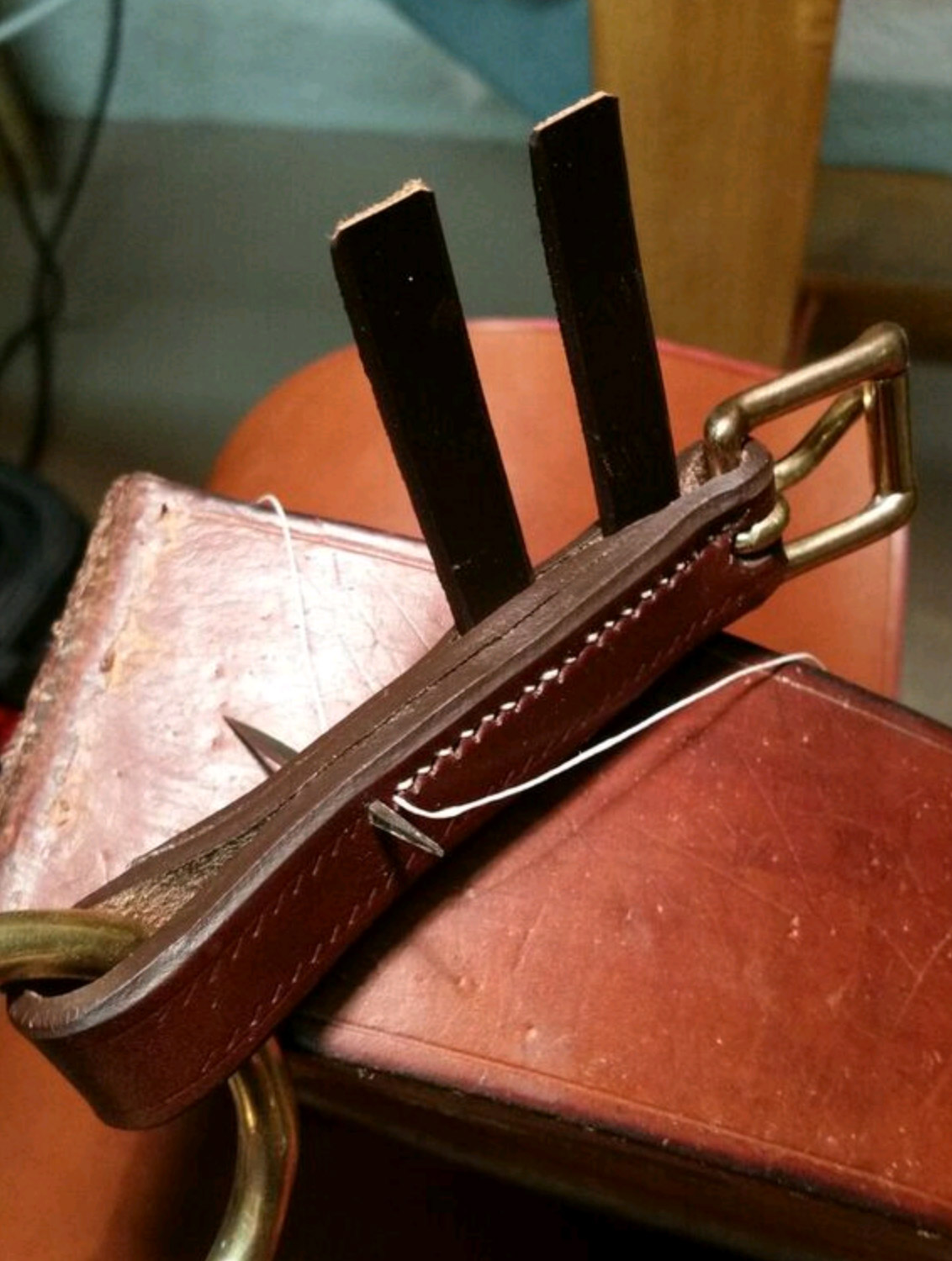

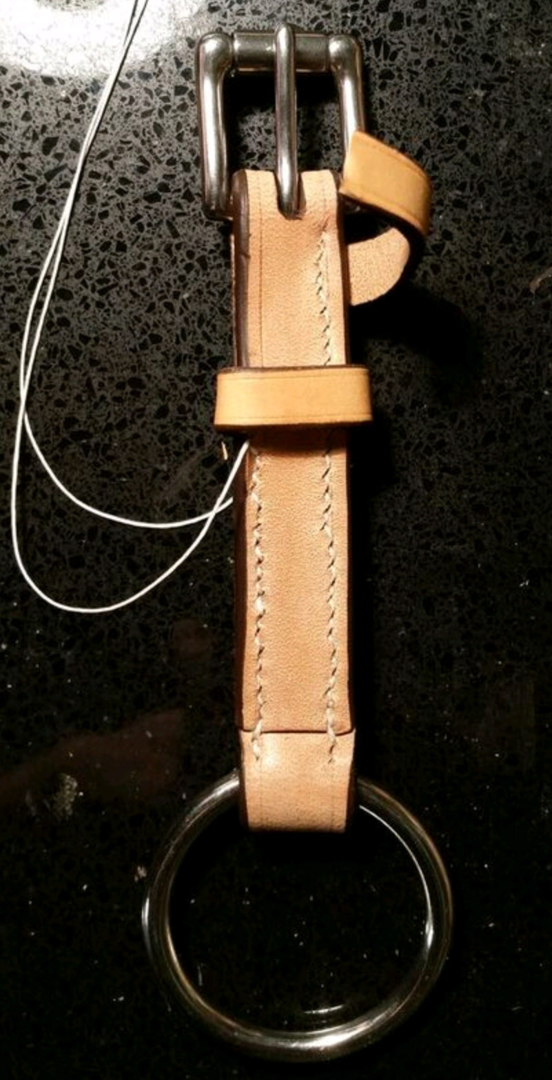

Salut Luc!
J'ai cru voir sur la photo que tu fais un rouleau pour passer d'une couture à l'autre vers la sous barbe. Pour protéger de l'usure surtout à ces endroits (frottements et usure intensifs) il est préférable de cacher ton rouleau dans ton enture, un point en arrière de ton point à cheval.
Aussi quand tu fais un boucleteau c'est plus résistant et plus esthétique de chevaucher ton cuir, surtout si tu travailles sur du cuir en 3/3,5 pour du harnachement.
Sur la photo du boucleteau cuir brun ne fais pas attention à l'alêne désemmanchée, c'était pendant ma formation, ça arrive au début hihihi!
La seconde photo, le boucleteau de cuir naturel il y a un rouleau caché côté anneau d'une couture à l'autre.
