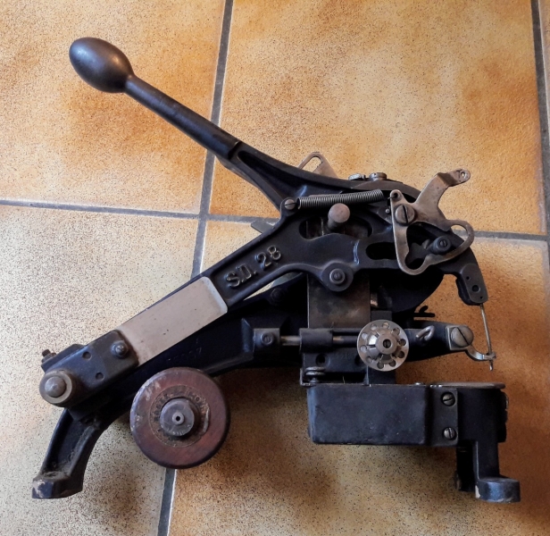

Suite au don de Christian, je me retrouve l'heureux propriétaire d'un Junker SD 28.
Est-ce que certains d'entre-vous pourrais me conseiller sur le(s) fil(s) à utiliser ?

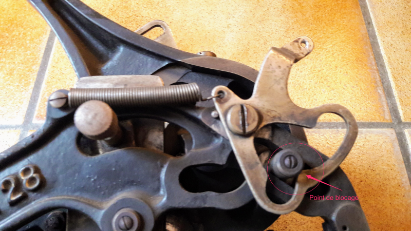

De plus, je rencontre un petit problème de blocage lors de la descente du levier. Je vous explique en photo.
Levier levé à fond. Pas de problème.
2549
Descente du levier. Je rencontre un blocage.
2550
Détail du blocage.
2551
Déblocage avec une pression sur la pièce mobile.
2552
Le levier débloqué la suite de la descente se passe sans problème.
2553
Après avoir regardé certaines vidéos sur internet, je constate que le fil passe à l'endroit sur lequel j'ai appuyé pour débloquer. Est-ce que par tension c'est le fil qui va permettre d'éviter ce blocage ? Sur les vidéos que j'ai vu, on voyait des SD 28 sans fils qui fonctionnaient très bien. Je vois pas ce que je pourrais faire pour remédier à ce blocage, sans fil.
Merci de vos avis, conseils et astuces.

Damien, sur les 2 premières photos, on voit le petit crochet au-dessus la mac. Ce crochet doit basculer à un moment quand tu remontes le bras, juste au même moment où tu es bloqué. Vérifie donc qu'il pivote librement et que le petit ressort n'est pas cassé ou bloqué.
Ma mac fonctionne même avec le fil désenfilé de l'aiguille.
Vérifie aussi que la vis qui tient la pièce sur laquelle tu appuies n'est pas trop serrée.
J'utilise du gros fil nylon tressé poissé ou du Barbour 20/6 poissé.
