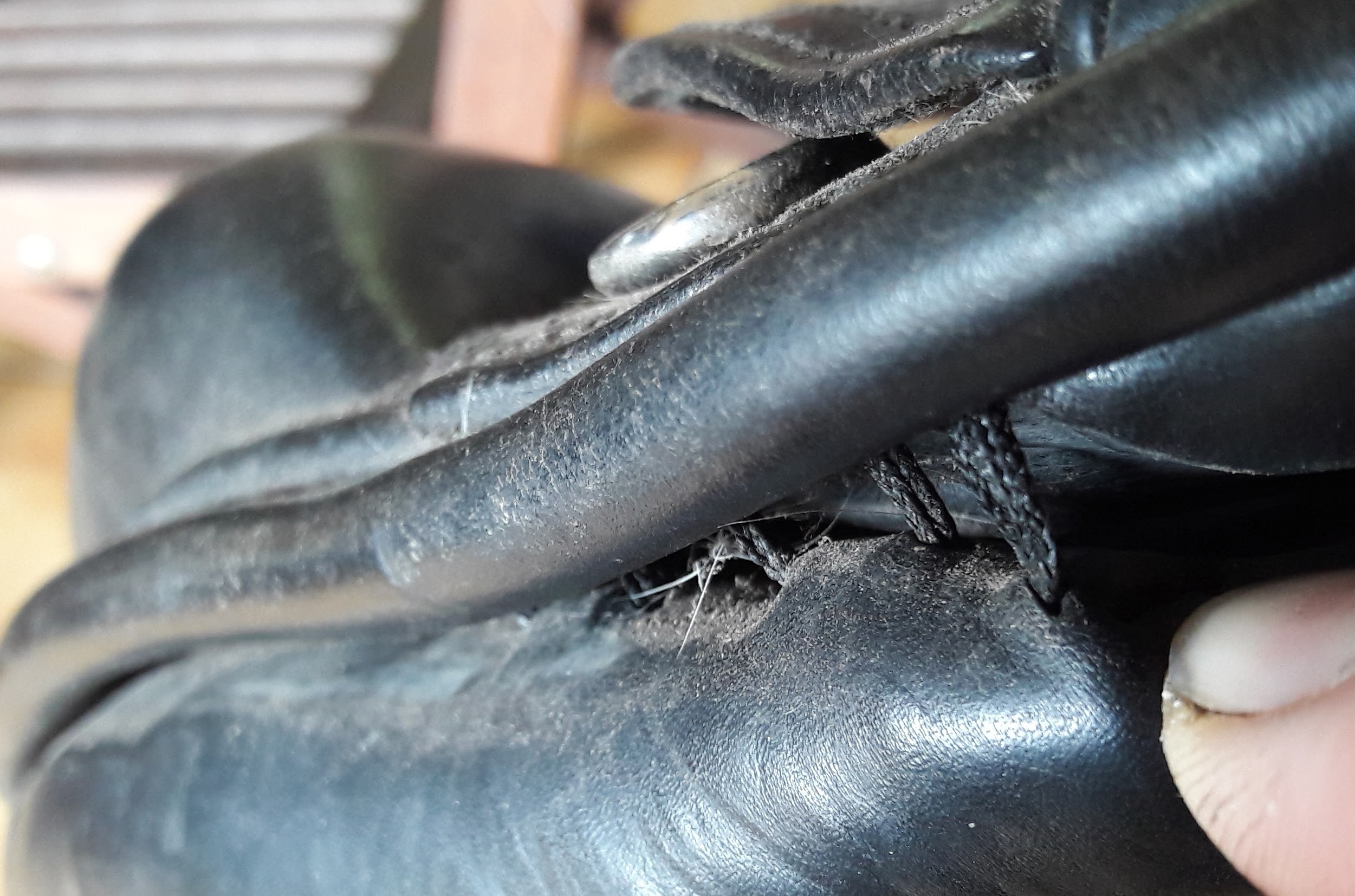

Ma chère et tendre a acheté une selle d'occasion. La couture d'un des panneaux semble être à refaire puisqu'elle ne le tient pas correctement (voir photo).
Comment puis-je réparer cela ?

Il me semble que ce n'est que le laçage du panneau à refaire, donc rien de compliqué.
Peux-tu faire d'autres photos pour bien voir le montage? Ce sont des panneaux en mousse non?
Au niveau matériel il te faut une aiguille courbe, et du fil tressé poissé costaud, car il faut vraiment tendre le laçage.

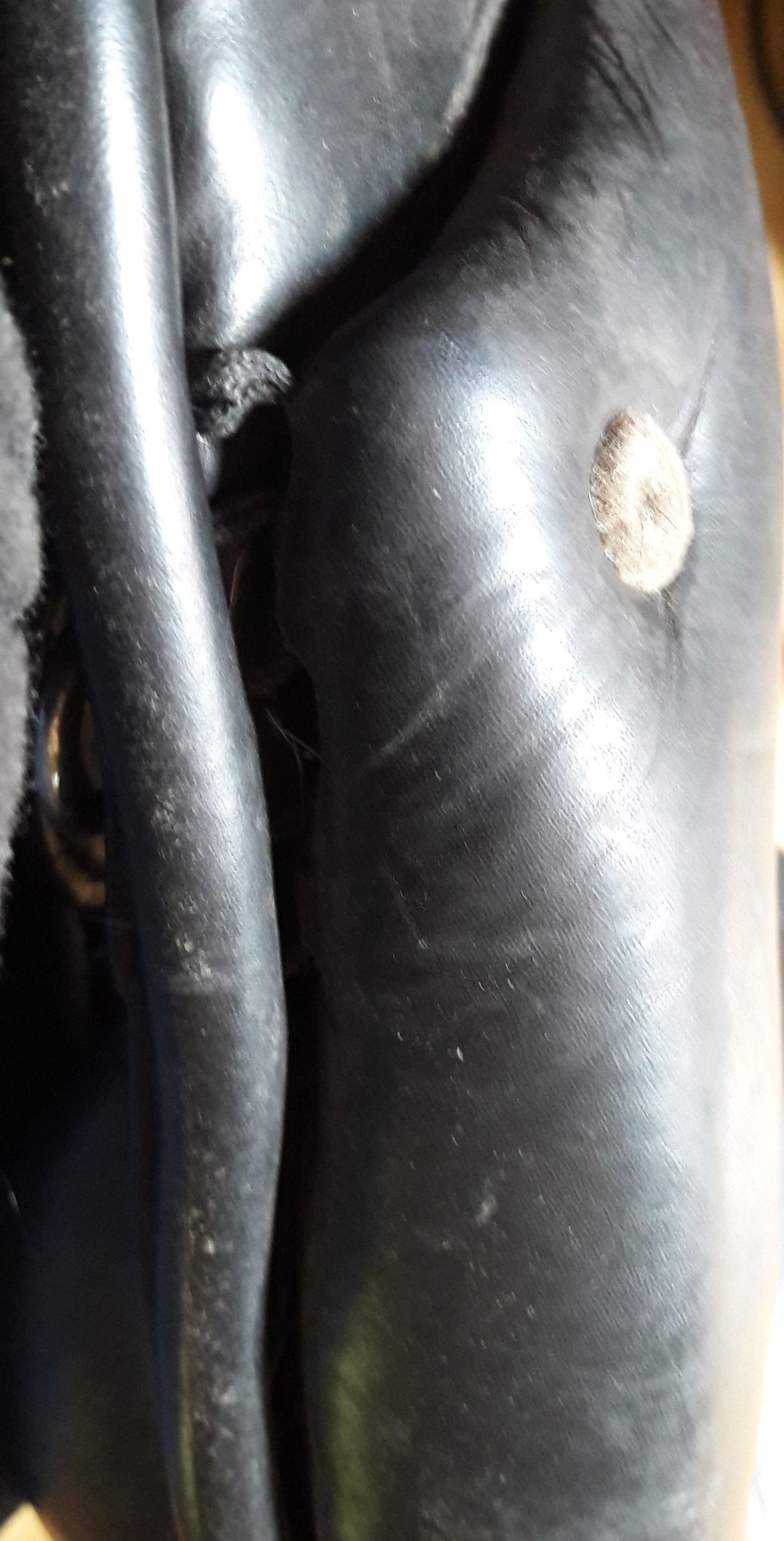

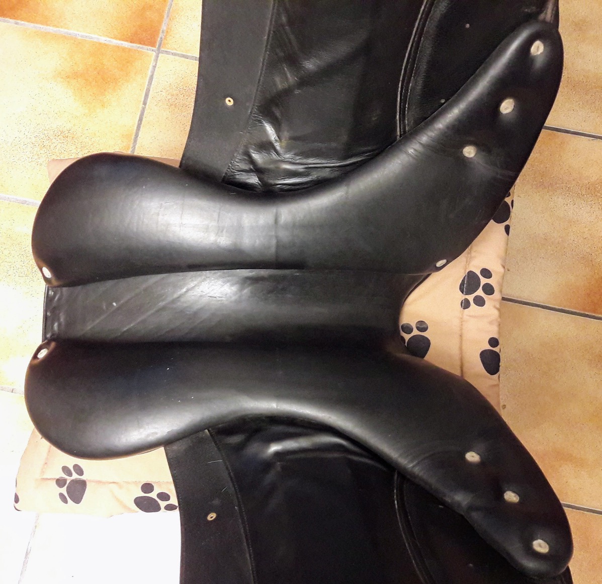

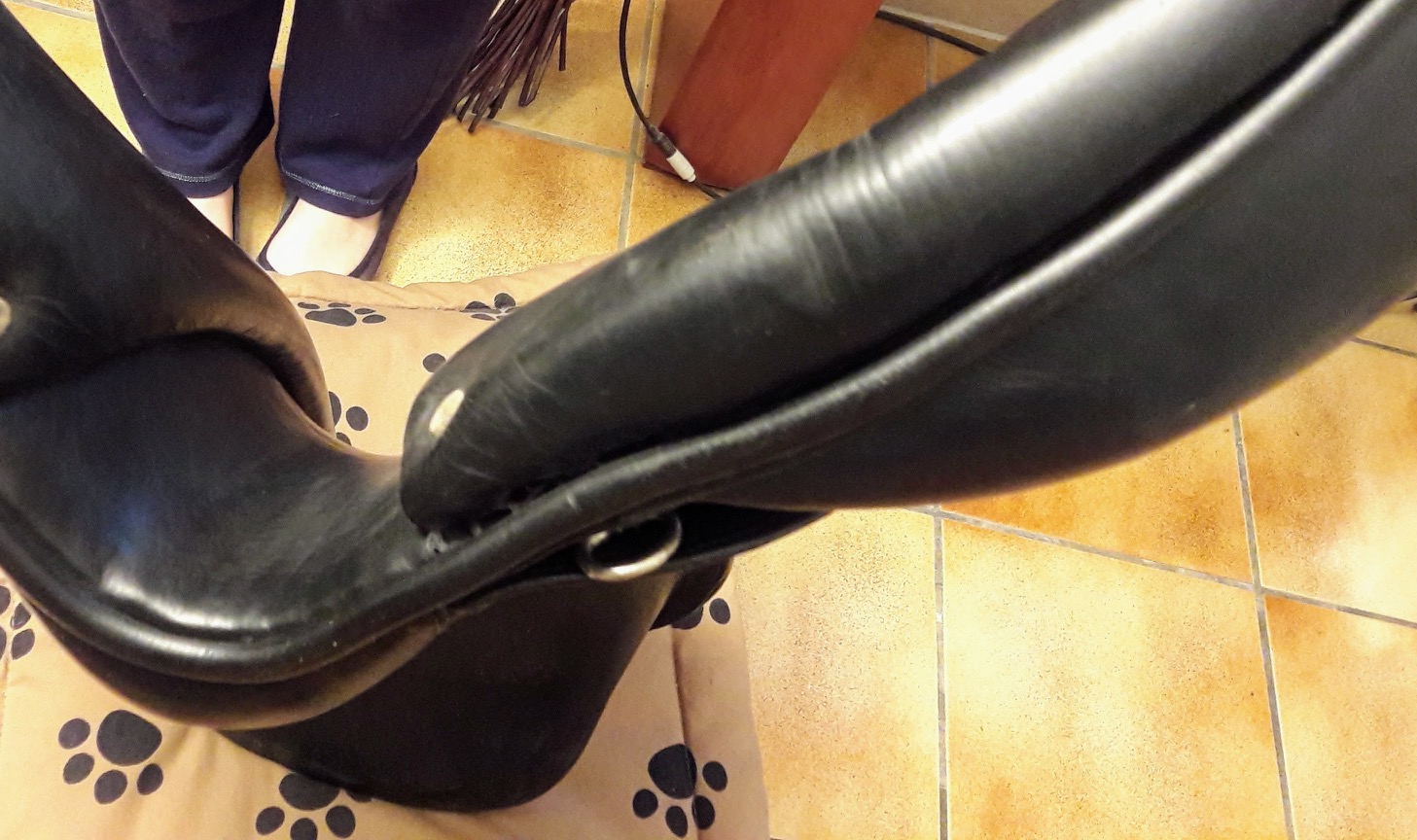

Bonsoir Damien,
Voici 2 photos supplémentaires, en espérant que c'était ce que tu demandais. Je ne sais pas comment c'est monté et donc comment je dois m'y prendre pour refaire cette couture.
Plusieurs personnes m'ont déjà conseillé d'aller voir un pro pour ce travail...

Salut Dams!
Parfait pour les photos! D'après ce que je vois, tu as des panneaux en mousse. Du coup c'est beaucoup plus simple à lacer que les panneaux en laine. Normalement la symétrie se fait bien, et c'est bien plus facile de les faire plaquer et de serrer.
Une autre petite question concernant la bouffette (le petit tampon de feutre) la plus en haut sur le panneau, ainsi que celle sous le troussequin : est-ce qu'il y a une vis dedans? Ou bien sont-elles lacées?
J'ai l'impression que le laçage se fait sur tout l'avant du panneau. Comme le dis Phil, ça n'est pas compliqué, mais un peu long.
Un conseil : pour démonter ton panneau et comprendre le laçage, coupe les fils en les laissant bien dedans. Cela te permet de comprendre les sens du laçage, et surtout de repasser dans les bons trous (sur des panneaux en laine, c'est très utile, crois moi!)
et pour le nœud d'arrêt, il y a une petite astuce. le plus simple serait que je t'envoie une petite vidéo pour te montrer.
Au besoin, je t'envoie mon tel, si tu veux qu'on en parle de vive voix!
