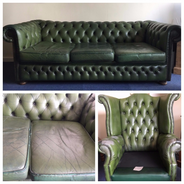

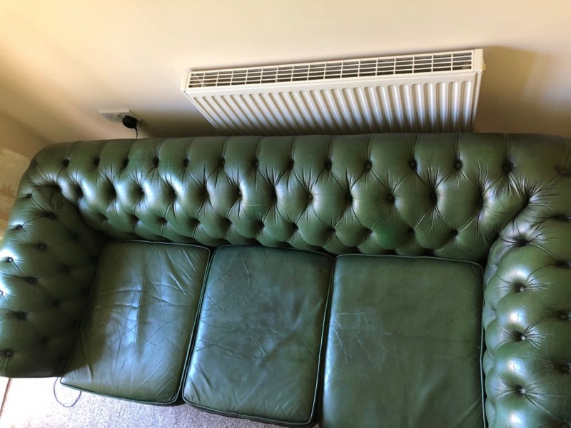

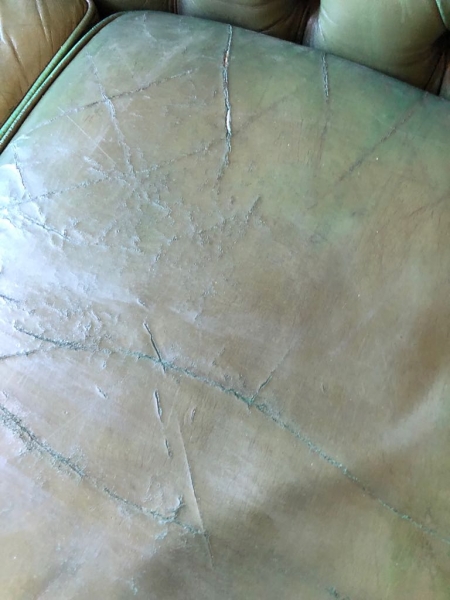

Je viens d'hériter d'un canapé et d'un fauteuil, et souhaite le rénover. Je n'ai moi non plus jamais vraiment travaillé sur du double couleur, il y aussi beaucoup de craquelures... (voir photo).

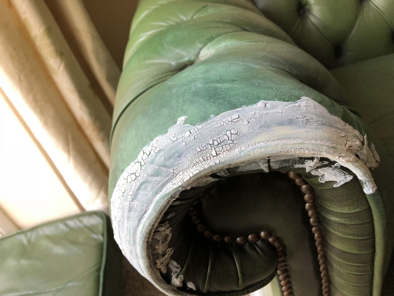

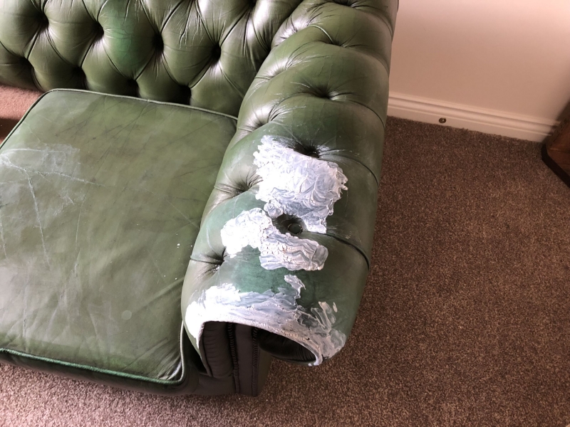

Voici ce que j'ai pu réaliser jusque ici, nettoyage, décapage, dégraissage sur les accoudoirs et quelques réparations de déchirures et renforcement des craquelures sur les coussins et accoudoirs.
Et Michel @Gepetto, vous avez bien raison. La remise a neuf demande beaucoup de patience et de rigueur...
Je vous redis a dans quelques semaines/mois pour le résultat final ! ;)
Apres Décapage, Nettoyage
Le nettoyage permet de retirer toutes saletés de la surface et le décapage retire la couche de vernis afin de "déshabiller" le cuir en quelque sorte. Le décapant que j'ai utilisé est un mélange a base d'acétone très très fort (mon mari ne pouvait pas rester dans le même pièce que moi de peur de tomber dans la vapes, une vraie fille!).
Puis on m'a fourni un nettoyant alcoolisé pour retirer toutes les cires qui auraient pu rester sur la surface.

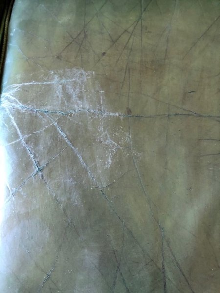

Dégraissage
Certaines zones du cuir (surtout accoudoirs et assises) peuvent apparemment absorber de la graisse provenant des mains et lotions utilisées quotidiennement sur la peau. Ceci peut affecter le cuir et le rendre moins coopératif lors de l'application de la couleur.
Le dégraissant Furniture Clinic est une pâte a base d'alcool et sèche comme de la poudre (ci-dessous). Si la poudre est de couleur jaunâtre/brunâtre, alors cela signifie que la zone était contaminée et plusieurs applications sont nécessaires jusqu’à ce que la poudre reste blanche.
2902
2901

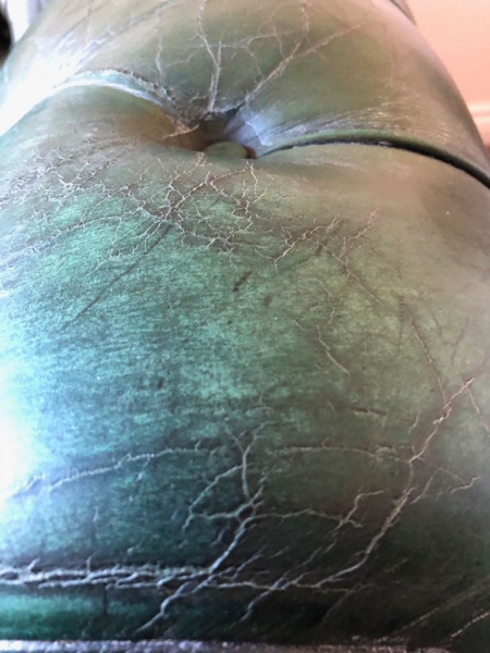

Réparation des déchirures et renforcement des craquelures
Certaines craquelures se sont transformées en déchirures et il est recommandé de les soutenir d'en dessous a l'aide d'un patch (aussi fine qu'une compresse) et d'une colle a base de polyuréthane (PU Glue).
Je suis actuellement en plein renforcement des craquelures et zones abîmées. J'utilise un liant cuir (Leather Binder), un liquide renforceur qui reconstruit petit a petit la surface et renforce la base du cuir pour éviter que les craquelures ne deviennent plus grandes. J'ai appliqué 2 couches a l'éponge, les instructions me demandent d'aller jusqu’à 10 puis d'utiliser une pâte très flexible pour bien reconstruire la surface. A suivre...
2903
2904
