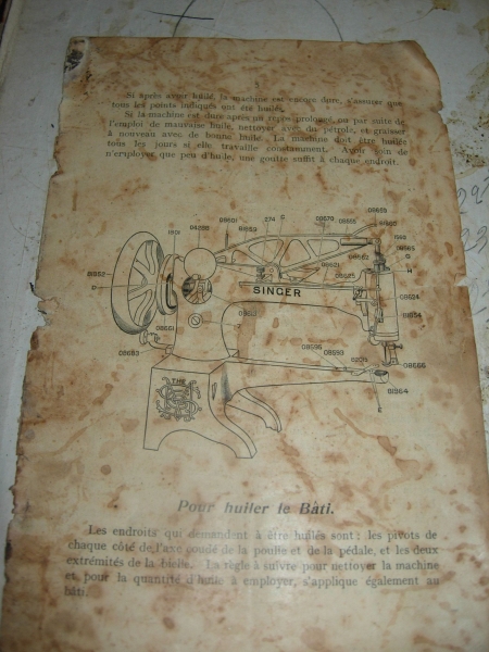

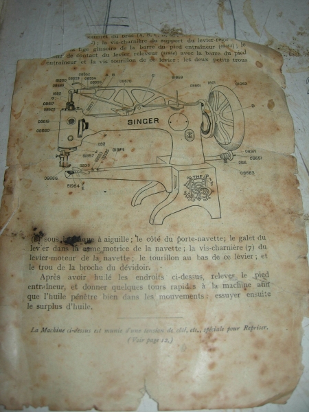

Le membre Alpage m'a gentillement envoyé des photos de la notice de la machine à coudre Singer 29K31 de 1905, afin de les partager sur le forum. Merci pour cette contribution.

Moi je suis surpris de la navette... ce n'est pas celle de la 29k31... là sur l'illustration c'est une petite canette alors que la 29k31 c'est une grosse canette...
Et la 3eme photo est le dessin d'une K3 (2 vis sur la plaque en façade, bras court. etc...)

La notice est dédiée aux 29K, en généralité, selon le titre initial, et les illustrations à diverses 29K, à mon avis.
